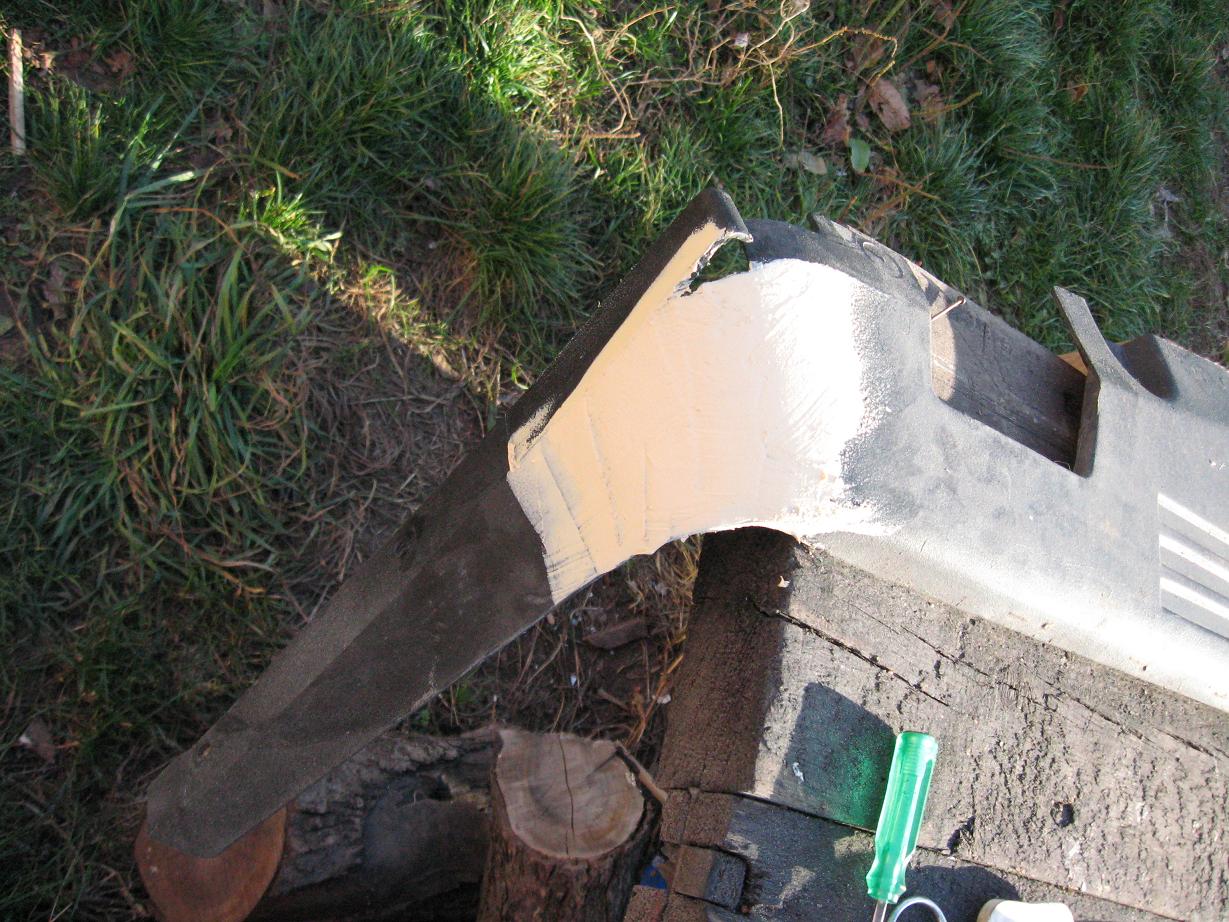

тааакс! сегодня было очень много работы: купленную у Славы заднюю юбку пришлось лечить! был разлом прямо на углу. взял стеклоткань, эпоксидку, шпаклевку и структурную черную краску для бамперов! зачистил.... заклеил... по-шпаклевал зачистил и покрасил! и вуаля на фото видно что получилось!

получившийся результат с юбочкой))
покрашено
по-шпаклевано
поклейка
