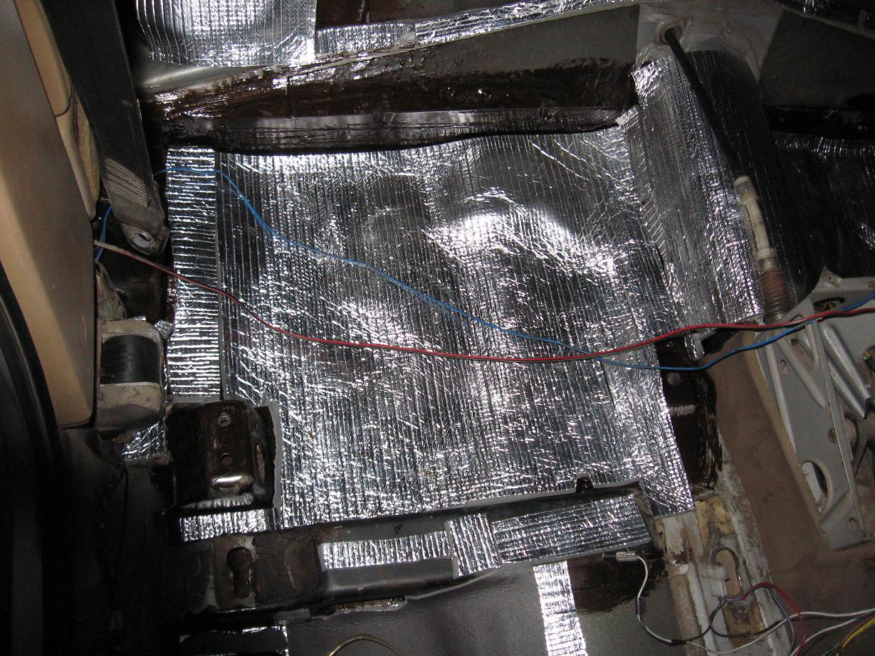

сьогодні спробував клеїти фольгований сплен! класно клеїться, приймає форму, тягнеться, взагалі сподобалося! все дуже лекго і просто)) наклеїв у себе під ногами шоб не вимазюкатися в антикор, бо він ще тільки 8 годин просох, а повинен 24 до повного висихання.

отчет по поклейке сплэна. сразу был наклеен слой фольгированого толщиной 2.5мм для теплоизоляции, а потом слой обычного 4мм.
в принцыпе ничего сложного нет. главное не прыгать через голову и не пытаться заклеить все одним куском, все равно не выйдет! нужно клеить частями не больше 50 на 50 см ибо если больше то справиться с ним стает тяжело, клеиться куда не надо и все такое.... а к рукам он клеитьсяяяя ппц! так что клей остается на руках потом!

да, буду, шумка просто закончилась.
кстати сегодня утром ехал, в машине стало намного тише!

всё! закончилась мозаика! нет больше сил у меня, терпения, да и не дешево это выходит.... зад весь обклеил фольгированным спленом толщиной 8мм, скажу чесно - толстоват! клеить тежелее немного! ну ничего.... последний рывок!

сегодня была первая поездка после поклейки обесшумки! и я вам скажу оно того стоило!
в машине стало реально тише! меньше стало слышно мотор, а если включаешь печку то его вообще не слышно, как буд-то едишь на печке :-D как по щучьему велению)))
