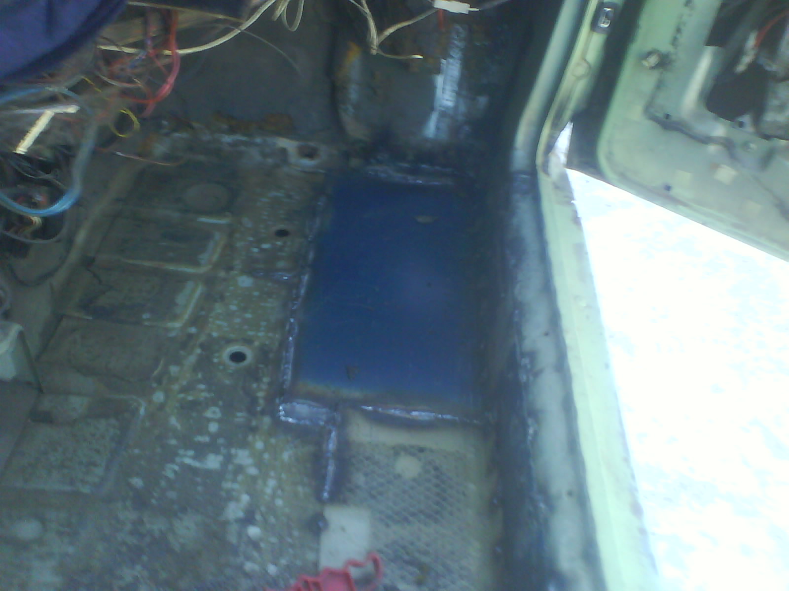

dok писал(а):решение похвальное,сварка поди дороговато обойдется,а вообще удачи,ну и хвастайтесь по- мере продвижения

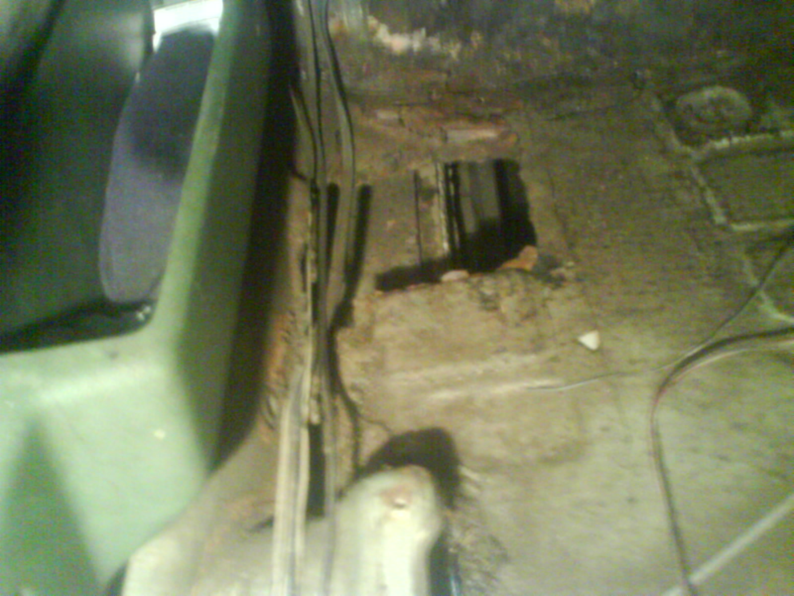

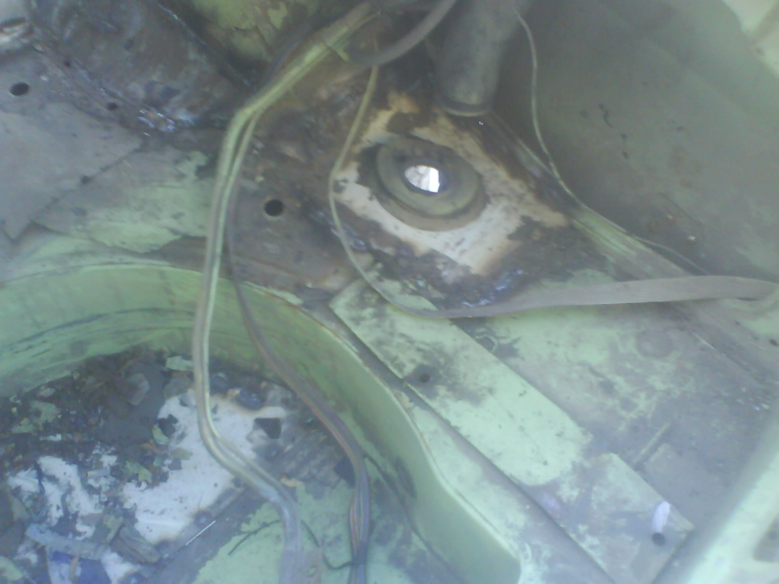

что это за квадратное отверстие рядом с печкой?

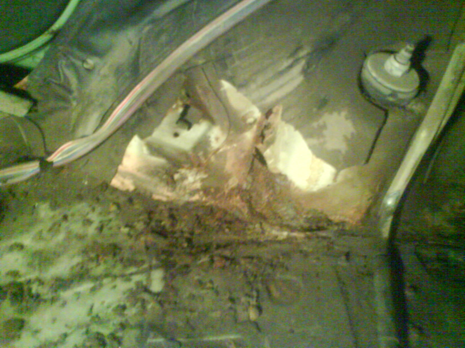

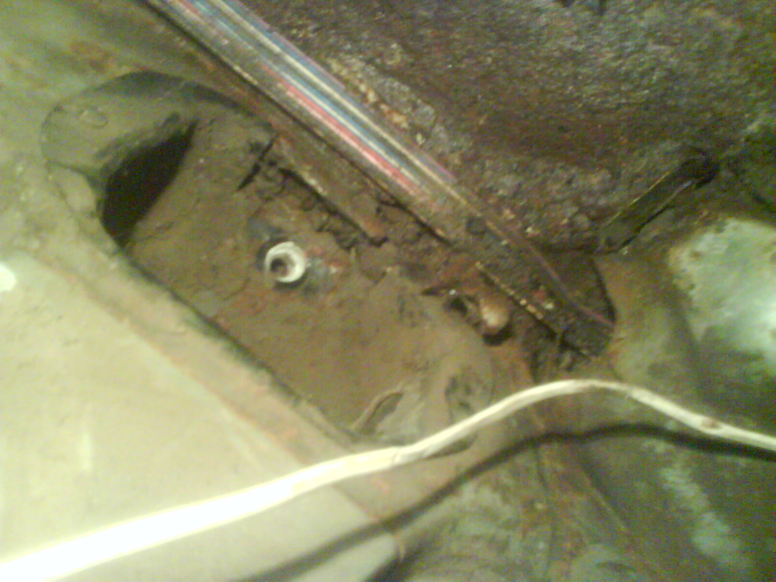

nocomments писал(а):Коля,а что это за круглая ниша на 4-й фотке снизу,и на 5-й часть ее видна?

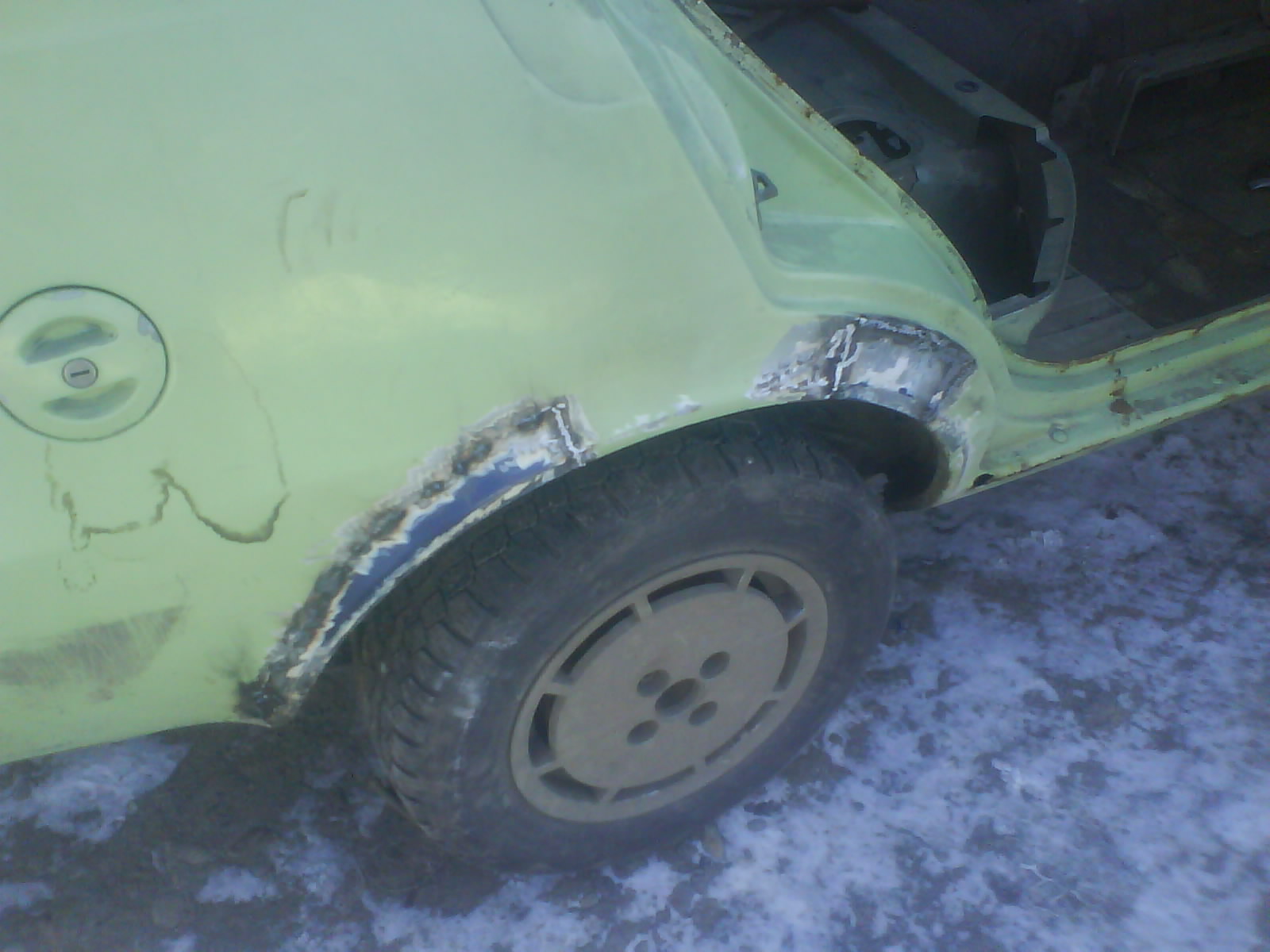

ЧЕКИСТ* писал(а):советую все швы .латки вымстить до голого металла.пропылесосить.чтобы убрать окалину.потом кислотный грунт (почему laynosы не ржавеют).а дальше как уже советовали.я уже это проходил.успехов в продлении жизни
