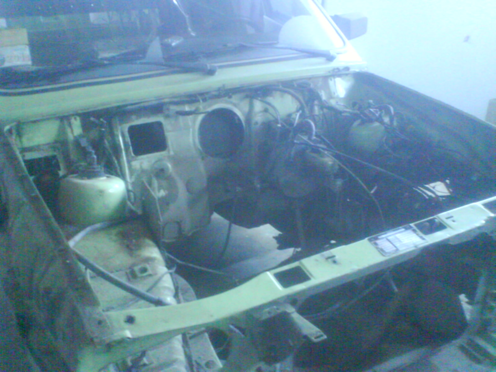

А у меня моторный щит какой-то другой :o что это за квадратное отверстие рядом с печкой?
Сообщения: 1384
Re: volvo 360
Сообщение B200K » Сб янв 29, 2011 12:49 am
а там де той квадрат стоїть заслонка яка регулює воздух який іде з зовні або церкулює по салону,шось типу такого.
