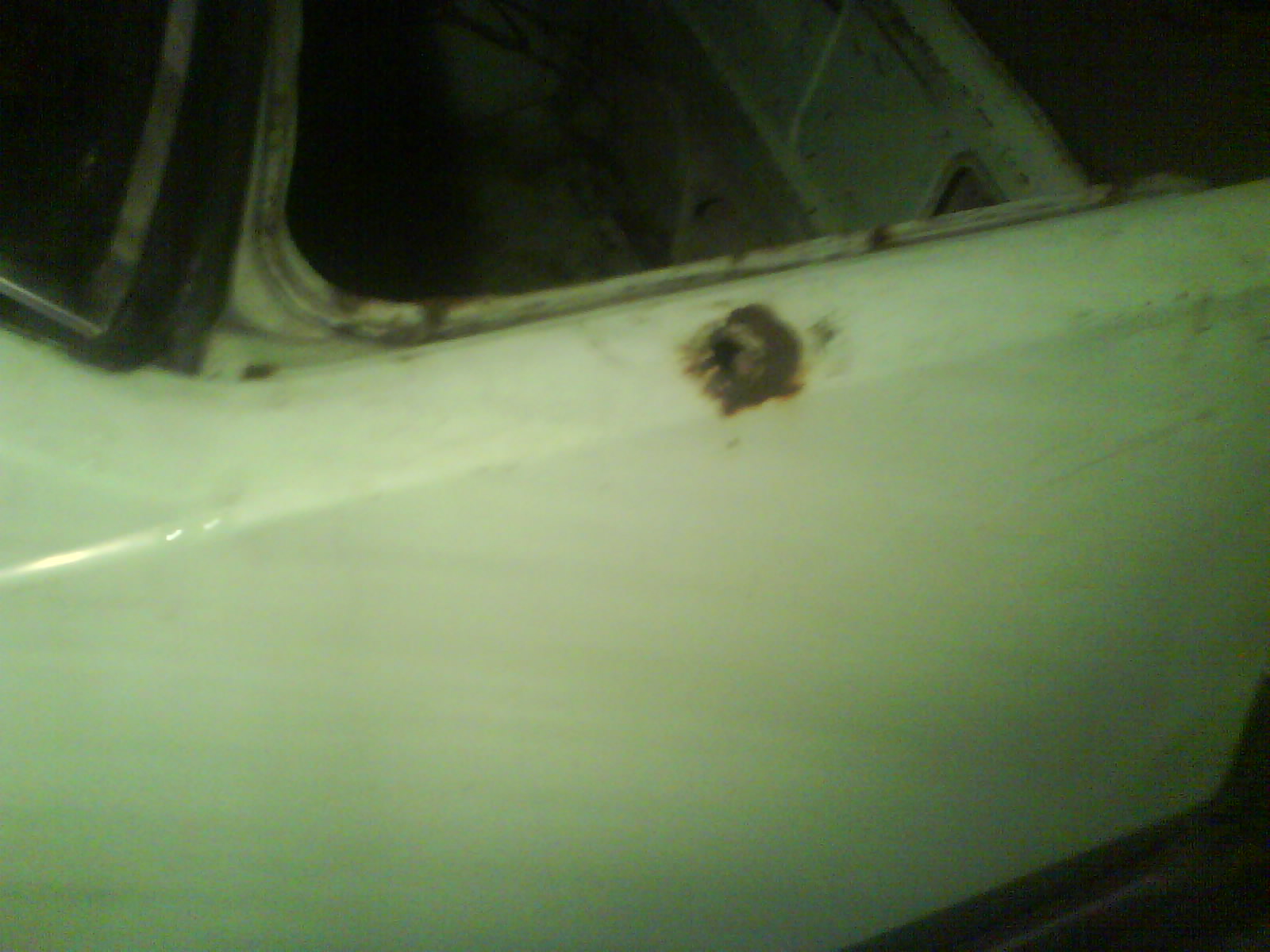

машинка пішла на ремонт,у планах розбирається повністю до самого голого кузова,поварка,покраска і т.д.заміна всього що потрібно,короче вирішив зробити машинку від А до Я.

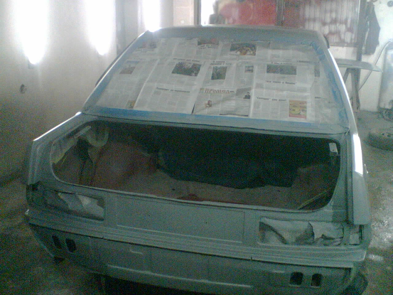

Сообщение B200K » Чт фев 10, 2011 2:39 am

Сообщение nocomments » Пт фев 11, 2011 12:22 pm
Коля,а что это за круглая ниша на 4-й фотке снизу,и на 5-й часть ее видна?
nocomments
Сообщения: 898
Откуда: Николаев
Автомобиль: Вольво 340,В172к
Re: volvo 360
Сообщение Кум » Пт фев 11, 2011 12:52 pm
nocomments писал(а):Коля,а что это за круглая ниша на 4-й фотке снизу,и на 5-й часть ее видна?
под запаску
Сообщения: 1174
Откуда: Вінницька область
Re: volvo 360
Сообщение Stas340 » Пт фев 11, 2011 12:59 pm
В 360-й и в дизеле запаска в багажнике, под капотом места не хватает
Re: volvo 360
Сообщение nocomments » Пт фев 11, 2011 1:22 pm
Спасибо,а я запаску вожу в багажнике,хотя ее место под капотом,там она иногда мешает.

Сообщение B200K » Ср май 04, 2011 9:08 am

Сообщение B200K » Ср май 04, 2011 10:37 am

Сообщение Евгений » Пт май 06, 2011 12:18 am
А че за грунт такой интересный? Или это фотка такая
Сообщения: 1384
Re: volvo 360
Сообщение B200K » Пт май 06, 2011 1:07 am
грунт сірого кольору просто,самий кращий який продається на ринку.

Сообщение Евгений » Вс май 08, 2011 12:19 am
Яка марка грунта, просто NOVOL мені не подобається останнім часом, а експерементувати якось накладно
