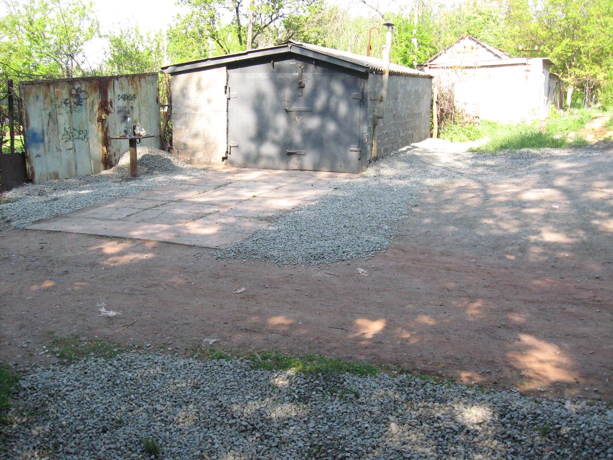

вот вчера был занаят неким физическим трудом, так как это домик моего авто, то думаю можно приплести к бортовику. разгрузил за вечер с 18.00 до 21.00
3.5 тонны щебня и засыпал красоту вокруг гаража)))
был снят слой грунта, поросший травой. немного залито отработкой, чтоб не росло, и засыпано.

Почти как в Голландии ! :D Они там тоже мелкие камешки типа щебеночки для этого используют .

вот и мне захотелось)))) гранитный щебень в самый раз)))

Молодец ! приятно посмотреть на работу .а ведь не мало людей вокруг живут по колено в г...не и палец о палец не ударят :bye:
