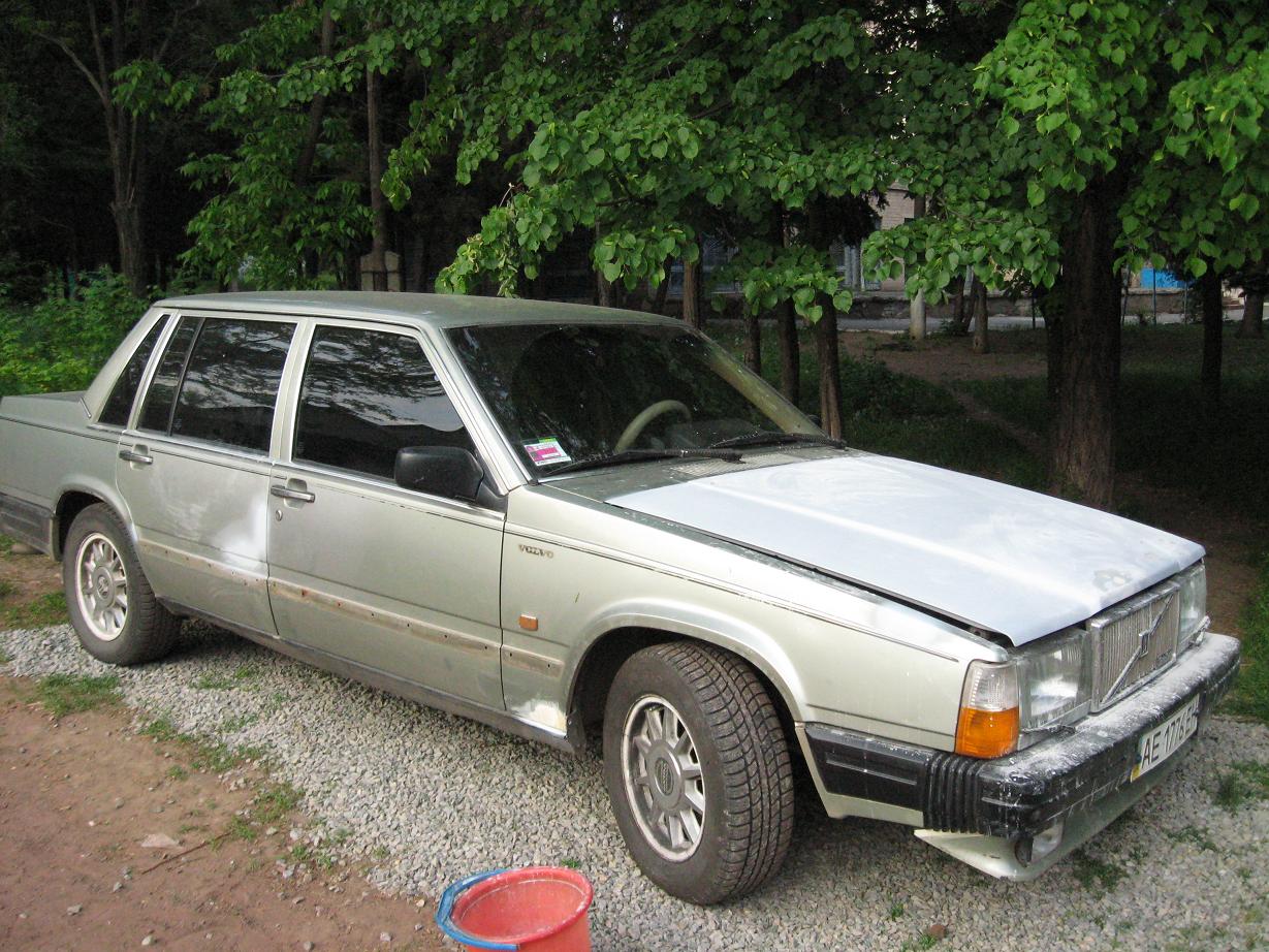

вот такой получился у нас капот)))) так как это самая покоцаная на машине панель, начал с него! зачистка, травка, грунт, шпаклевка, шлифовка, грунт!)))
маємо то шо маємо)))
грунт DUXONE 169грн за банку - 2 банки!
растворитель для эмалей DUXONE - 69грн
эмаль DUXONE серебристая ива 224грн за банку - 2 банки.
шпаклевка NOVOL 0.5кг - 36грн
наждачных кружков на 30грн
преобразователь ржавчины Hi-Gear - 53грн. 0.5л

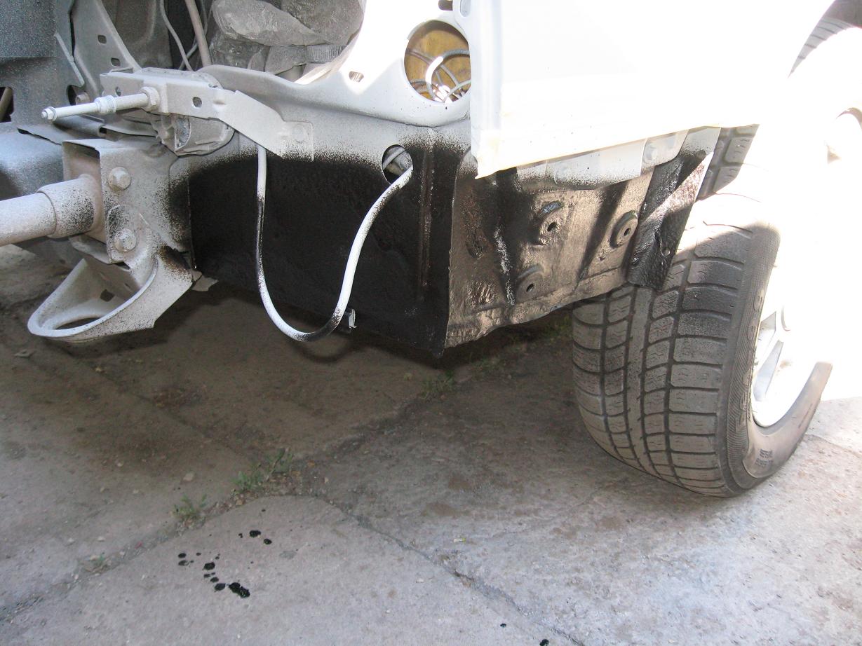

углы под бамперами задул антикором на всяк случай))

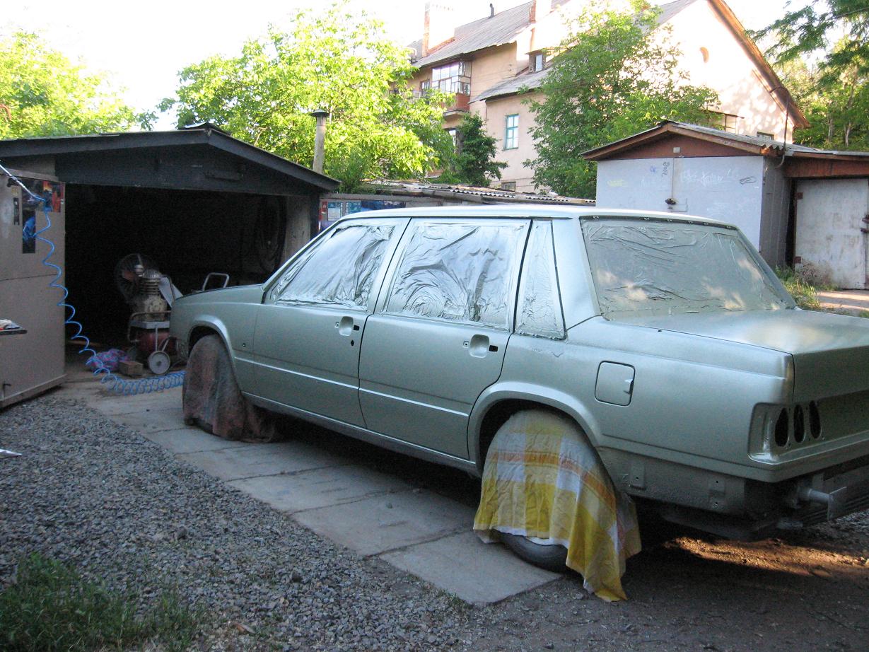

так от! сьогодні ми помалювалися! без косяків всеж не вийшло, в переході із задньої стійки на ліве крило перелив фарби і отримав підтік, мать би його!
ну шож.... виправимо, також закосячів капот, бо піддував трохи у процесі обробки грунтом з балончика, от і отримав підрив грунту фарбою! ну капот не проблема перефарбувати! фарба ще є!))) звісно і лак не поклав, бо треба прибрати косячки та ще й побачів що у повітрі о сьомій ранку почали літати якісь фігні!

даааа.... у нас в кривбасе камер меряно немеряно! на каждом углу! и все свободные. зачем камера? запекать краску? или чтоб меньше пыли? красил я в 5 утра, перед этим вся площадка в радиусе 10 метров была залита водой. температура на улице до восхода солнца 15 градусов! только солнце вышло сразу растет до 30ти. и ставим в гараж и включаем киловатку прожектор, через пол часа туда зайти невозможно!

ну конечно нет.зачем запекать краску? Камера это как устранитель внешних факторов,постоянная температура(ты же сам писал с 15 до 30 градусов?) и влажность воздуха(больше а потом меньше) + насекомые, пыль,листья деревьев,ветер который влияет на распыл и т.д.Ты сам доволен результатом?
