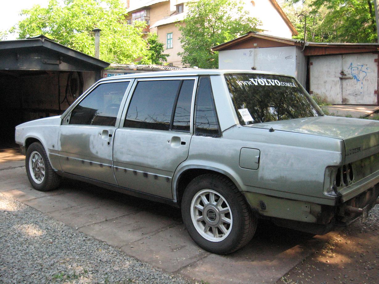

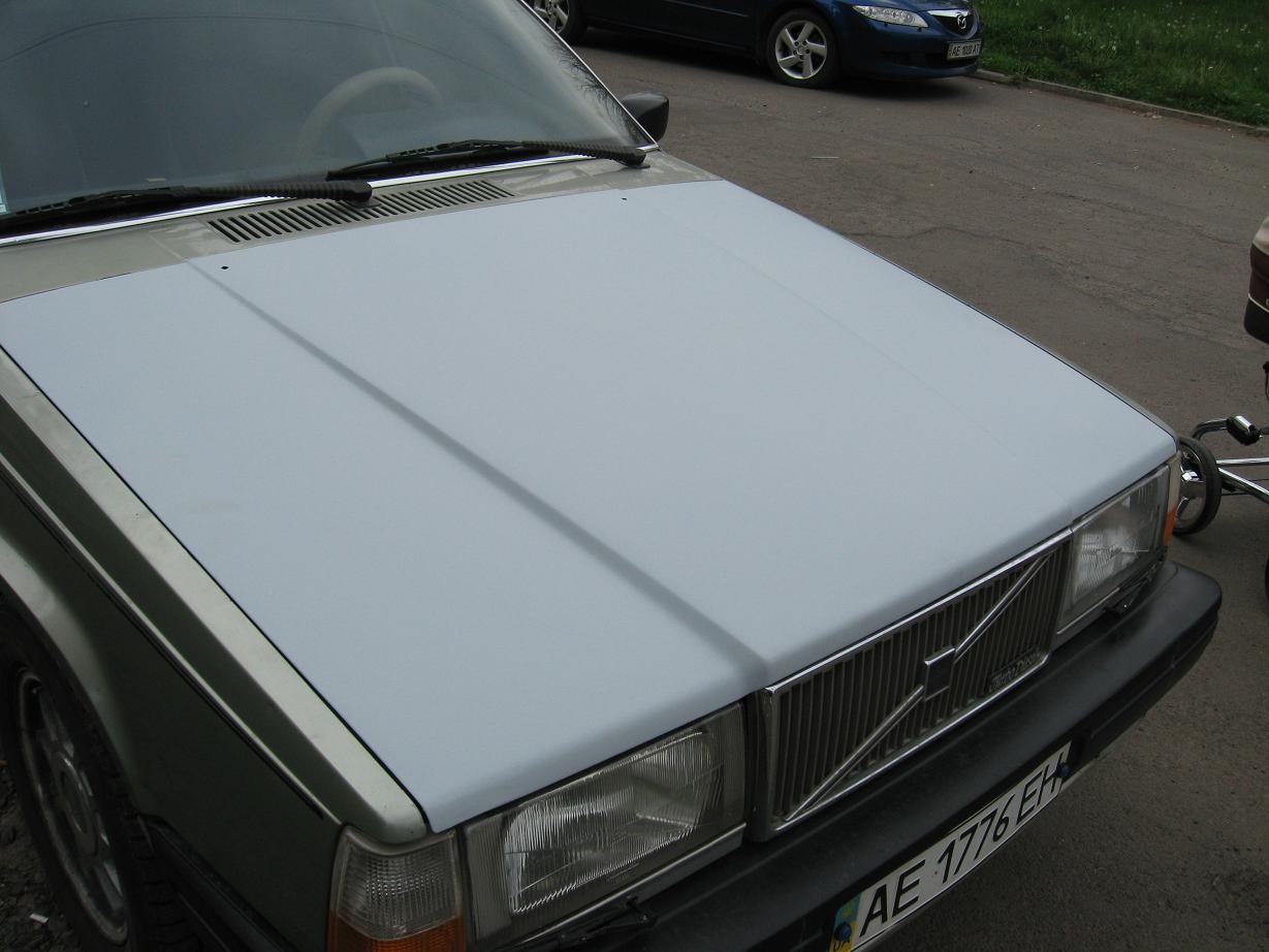

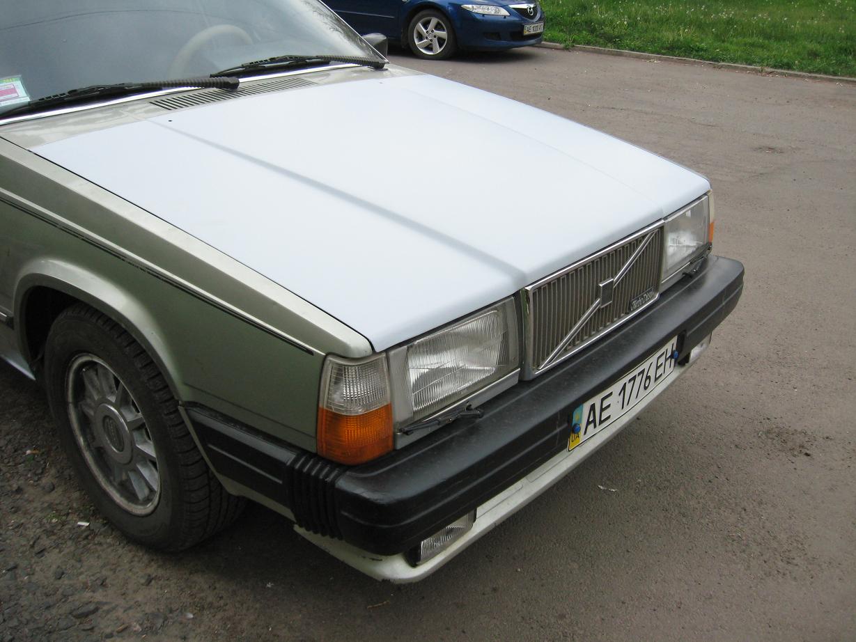

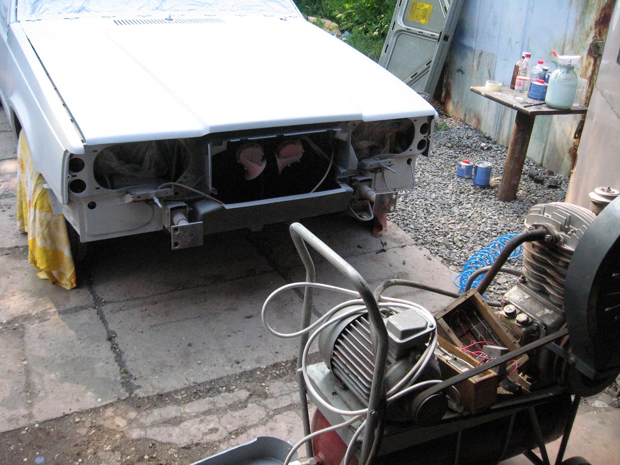

вот такой получился у нас капот)))) так как это самая покоцаная на машине панель, начал с него! зачистка, травка, грунт, шпаклевка, шлифовка, грунт!)))
маємо то шо маємо)))
грунт DUXONE 169грн за банку - 2 банки!
растворитель для эмалей DUXONE - 69грн
эмаль DUXONE серебристая ива 224грн за банку - 2 банки.
шпаклевка NOVOL 0.5кг - 36грн
наждачных кружков на 30грн
преобразователь ржавчины Hi-Gear - 53грн. 0.5л

Сообщение Diringer » Вт май 17, 2011 12:28 pm
Это она такая в грунте или всю машину в такой цвет перекрашивать будешь?
Diringer
Сообщения: 1018
Re: свершилось! 760GLE
Сообщение ARTYHA » Вт май 17, 2011 12:40 pm
это она такая в грунте)))) эмаль еще не приехала, только заказал. да и как оказалось по нанесению грунта, нужно компрессор подлампичить.

Сообщение ARTYHA » Вт май 17, 2011 9:38 pm

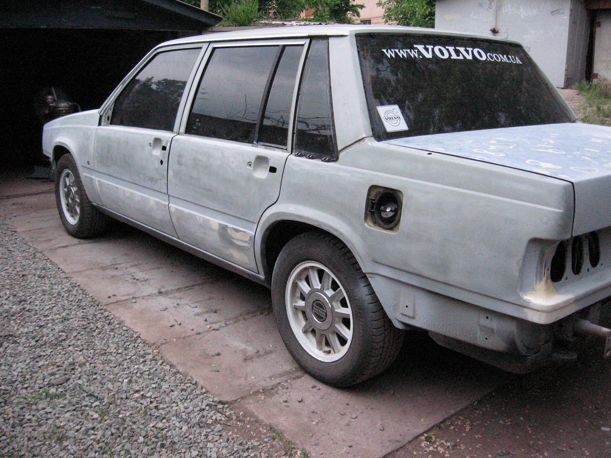

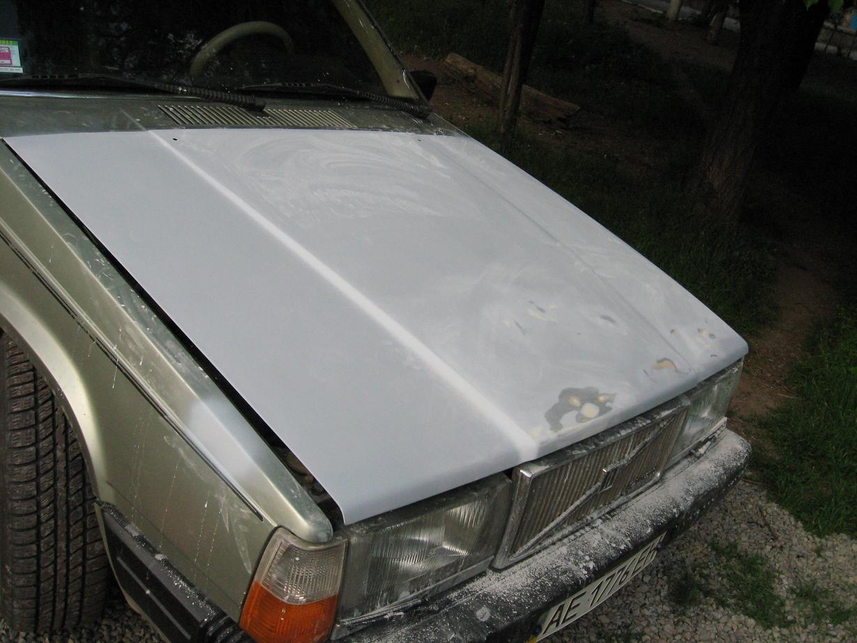

и понеслась душа в рай! все молдинги долой! честно думал что сложнее разбирается! но все же несколько креплений поломал, ну это ничего... найдем.
после грунтовки пошла заново шлифовка и шпаклевка - как полагается первый слой выявил все мелкие недостатки.
под нижними молдингами на дверях нашел пару мест с ржавчинкой - устраним!

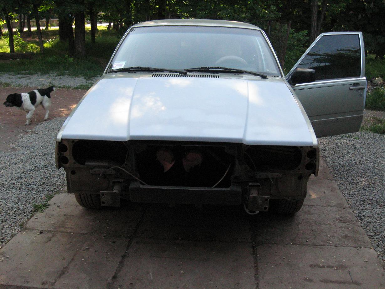

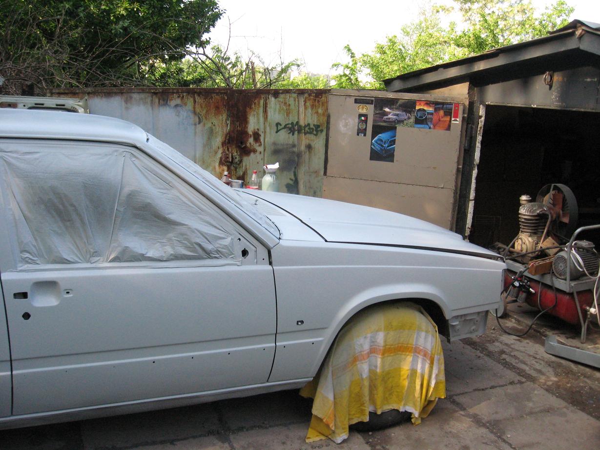

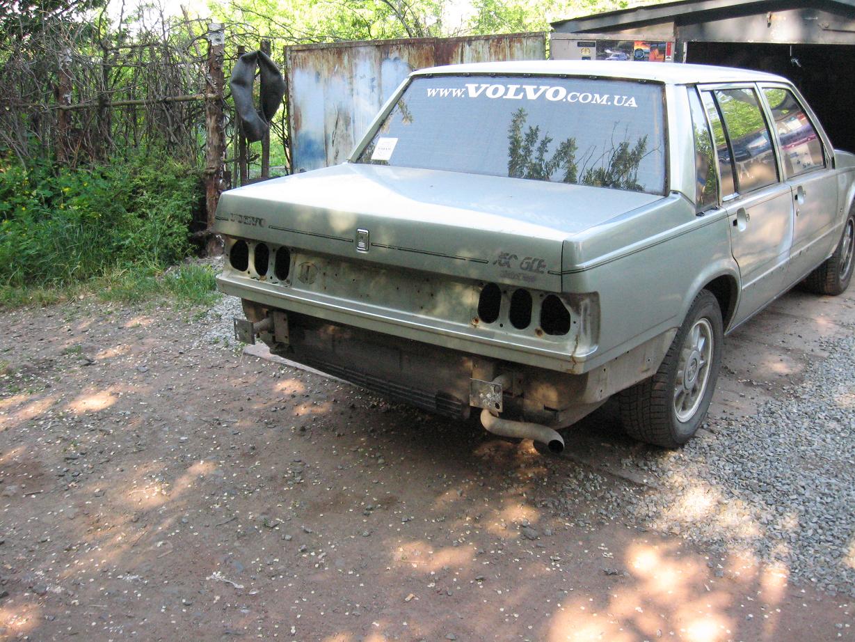

подготовка к покраске идет полным ходом! сегодня разобрал обшивку всех дверей, кроме своей. снял бампера, фары, фонари, ручки дверей, зеркала... вобщем кучу всякой мелочевки. завтра машина будет мыться, и начнется матирование всей площади и выравнивание поверхностей.
завтра будут фотки.))

Сообщение ARTYHA » Вт май 24, 2011 9:42 pm
вот такими вот шагами занимаемся подготовкой. нашел шпаклю в некоторых местах где не ожидал, ну эт ничего.....

Сообщение ARTYHA » Чт май 26, 2011 9:32 am

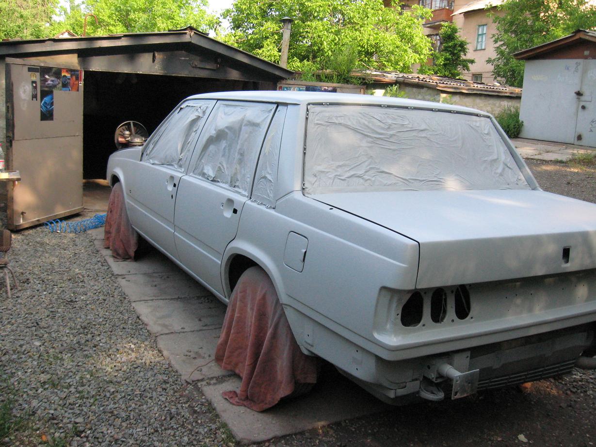

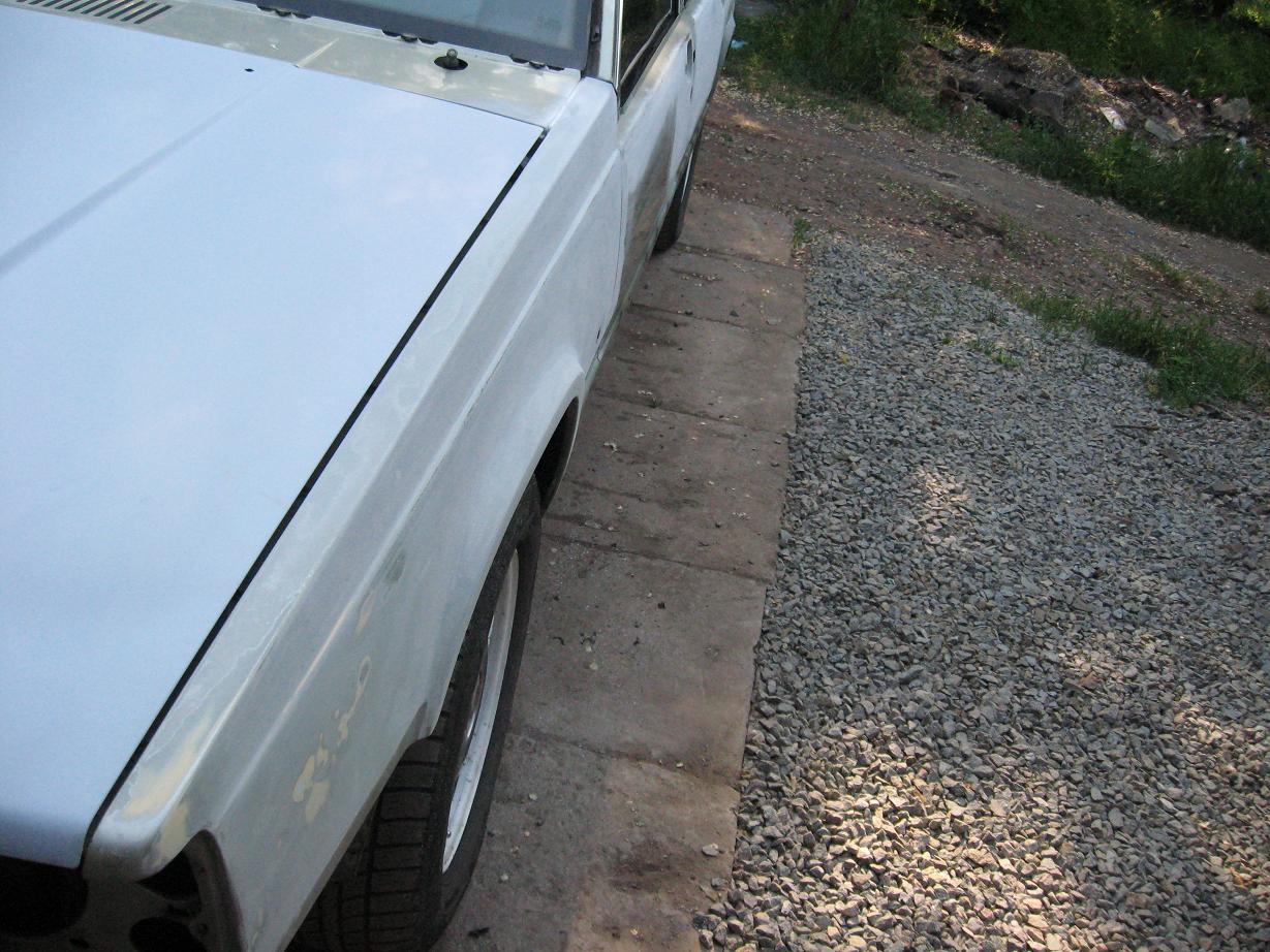

отакої! шоста ранку, а я вже на ногах, поки не жарко пішов лити грунт! з вечора і майже всю ніч йшов дощік, тому з ранку було +15 і ливень позбивав з дерев усе літаюче лайно, пух і усіляку гидоту! благодать!
ось воно що вийшло з того!

Сообщение ARTYHA » Чт май 26, 2011 9:49 pm

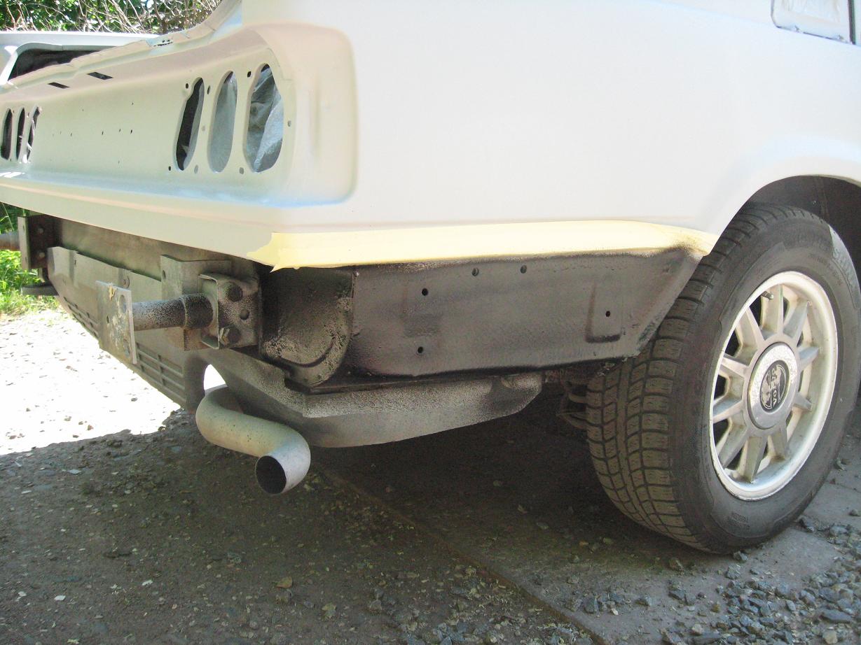

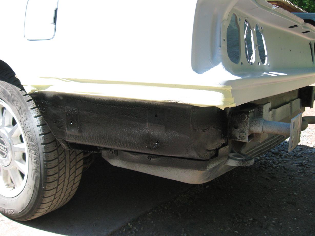

после обеда зашлифовал грунт. 400 по сухому, 800 по мокрому и 1000 по мокрому. поверхность как попка малыша))))))
углы под бамперами задул антикором на всяк случай))

Тема пока не позно,на всяк случай плёнку замени на бумагу :bye:

Сообщение ARTYHA » Пт май 27, 2011 7:54 am
уже поздно, Ромчик! я понял почему уже..... с пленки сыпется шелуха грунта! пришлось напором воды смывать с пленки и всей машины эту шелуху!
так от! сьогодні ми помалювалися! без косяків всеж не вийшло, в переході із задньої стійки на ліве крило перелив фарби і отримав підтік, мать би його!
ну шож.... виправимо, також закосячів капот, бо піддував трохи у процесі обробки грунтом з балончика, от і отримав підрив грунту фарбою! ну капот не проблема перефарбувати! фарба ще є!))) звісно і лак не поклав, бо треба прибрати косячки та ще й побачів що у повітрі о сьомій ранку почали літати якісь фігні!

даааа.... у нас в кривбасе камер меряно немеряно! на каждом углу! и все свободные. зачем камера? запекать краску? или чтоб меньше пыли? красил я в 5 утра, перед этим вся площадка в радиусе 10 метров была залита водой. температура на улице до восхода солнца 15 градусов! только солнце вышло сразу растет до 30ти. и ставим в гараж и включаем киловатку прожектор, через пол часа туда зайти невозможно!
