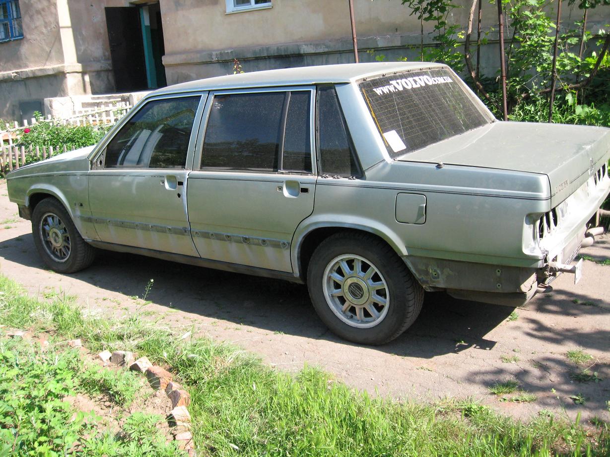

вот такой получился у нас капот)))) так как это самая покоцаная на машине панель, начал с него! зачистка, травка, грунт, шпаклевка, шлифовка, грунт!)))
маємо то шо маємо)))
грунт DUXONE 169грн за банку - 2 банки!
растворитель для эмалей DUXONE - 69грн
эмаль DUXONE серебристая ива 224грн за банку - 2 банки.
шпаклевка NOVOL 0.5кг - 36грн
наждачных кружков на 30грн
преобразователь ржавчины Hi-Gear - 53грн. 0.5л
Re: свершилось! 760GLE
Сообщение Diringer » Вт май 17, 2011 12:28 pm
Это она такая в грунте или всю машину в такой цвет перекрашивать будешь?
Diringer
Сообщения: 1018
Сообщение ARTYHA » Вт май 17, 2011 12:40 pm
это она такая в грунте)))) эмаль еще не приехала, только заказал. да и как оказалось по нанесению грунта, нужно компрессор подлампичить.

Сообщение ARTYHA » Вт май 17, 2011 9:38 pm
и понеслась душа в рай! все молдинги долой! честно думал что сложнее разбирается! но все же несколько креплений поломал, ну это ничего... найдем.
после грунтовки пошла заново шлифовка и шпаклевка - как полагается первый слой выявил все мелкие недостатки.
под нижними молдингами на дверях нашел пару мест с ржавчинкой - устраним!

Сообщение ARTYHA » Чт май 26, 2011 9:32 am
отакої! шоста ранку, а я вже на ногах, поки не жарко пішов лити грунт! з вечора і майже всю ніч йшов дощік, тому з ранку було +15 і ливень позбивав з дерев усе літаюче лайно, пух і усіляку гидоту! благодать!
ось воно що вийшло з того!

Сообщение ARTYHA » Чт май 26, 2011 9:49 pm
после обеда зашлифовал грунт. 400 по сухому, 800 по мокрому и 1000 по мокрому. поверхность как попка малыша))))))
углы под бамперами задул антикором на всяк случай))

Сообщение ARTYHA » Пт май 27, 2011 7:54 am
уже поздно, Ромчик! я понял почему уже..... с пленки сыпется шелуха грунта! пришлось напором воды смывать с пленки и всей машины эту шелуху!
так от! сьогодні ми помалювалися! без косяків всеж не вийшло, в переході із задньої стійки на ліве крило перелив фарби і отримав підтік, мать би його!
ну шож.... виправимо, також закосячів капот, бо піддував трохи у процесі обробки грунтом з балончика, от і отримав підрив грунту фарбою! ну капот не проблема перефарбувати! фарба ще є!))) звісно і лак не поклав, бо треба прибрати косячки та ще й побачів що у повітрі о сьомій ранку почали літати якісь фігні!
