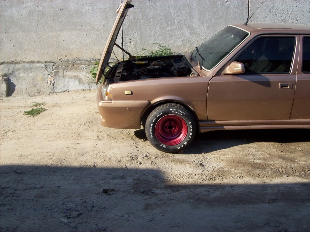

Сообщение Cергий » Пн авг 08, 2011 9:32 pm
Это конечно прикол, но такого плана диски кому-нибудь встречались?

Сообщение alexnax » Пн авг 08, 2011 10:46 pm
Cергий писал(а):Это конечно прикол, но такого плана диски кому-нибудь встречались?
Да у меня стоят точ в точ такие же, только чёрные и с дырочками :-Dда и у большинства я думаю тоже))
Re: Для фанатов 340-ых
Сообщение Cергий » Пн авг 08, 2011 11:04 pm
я о конфигурации диска, о его ширине. :D
Сообщение Рожко Александр » Вт авг 09, 2011 8:05 am
Так он шиворот на выворот стоит
Сообщение Cергий » Вт авг 09, 2011 10:59 am
он не закреплён! просто стоит рядом, но в старые добрые времена люди делали вставку в середину диска, литые видели разве что на картинке в модном журнале. вот и заинтересовала форма такая, именно впечатление что диск перевёрнут.
Сообщение Рожко Александр » Вт авг 09, 2011 11:35 am
Да такие диски всю ходовую разобьют

thunder писал(а):И снова я со своими вопросами...
Обратил внимание, что у меня "сдохли" резинки на окнах, а скоро дожди... :sad:
На что лучше заменить?
От чего лучше брать (так, что бы поменьше переделывать)?
Как крепить (на клей, 2-х сторонний скотч, они на самоклейке, просто так засунуть)?
Нужно ли вынимать стёкла из окон?
Как это делать, на сколько геморно?
и т.д...

Нащельники (которые на фото)вставляются в пазы. А вот уплотнители, в которых стекло ездит хочу с кадета померять. Вдруг подойдут. В субботу думаю съездить на базар и глянуть. О результатах отпишу. ;)

Serij писал(а):Нащельники (которые на фото)вставляются в пазы.
Т.е. можно просто засунуть в щель подходящие не разбирая дверь?
Или разбирать всё-таки придётся, со снятием стекол и прочим гемороем...
