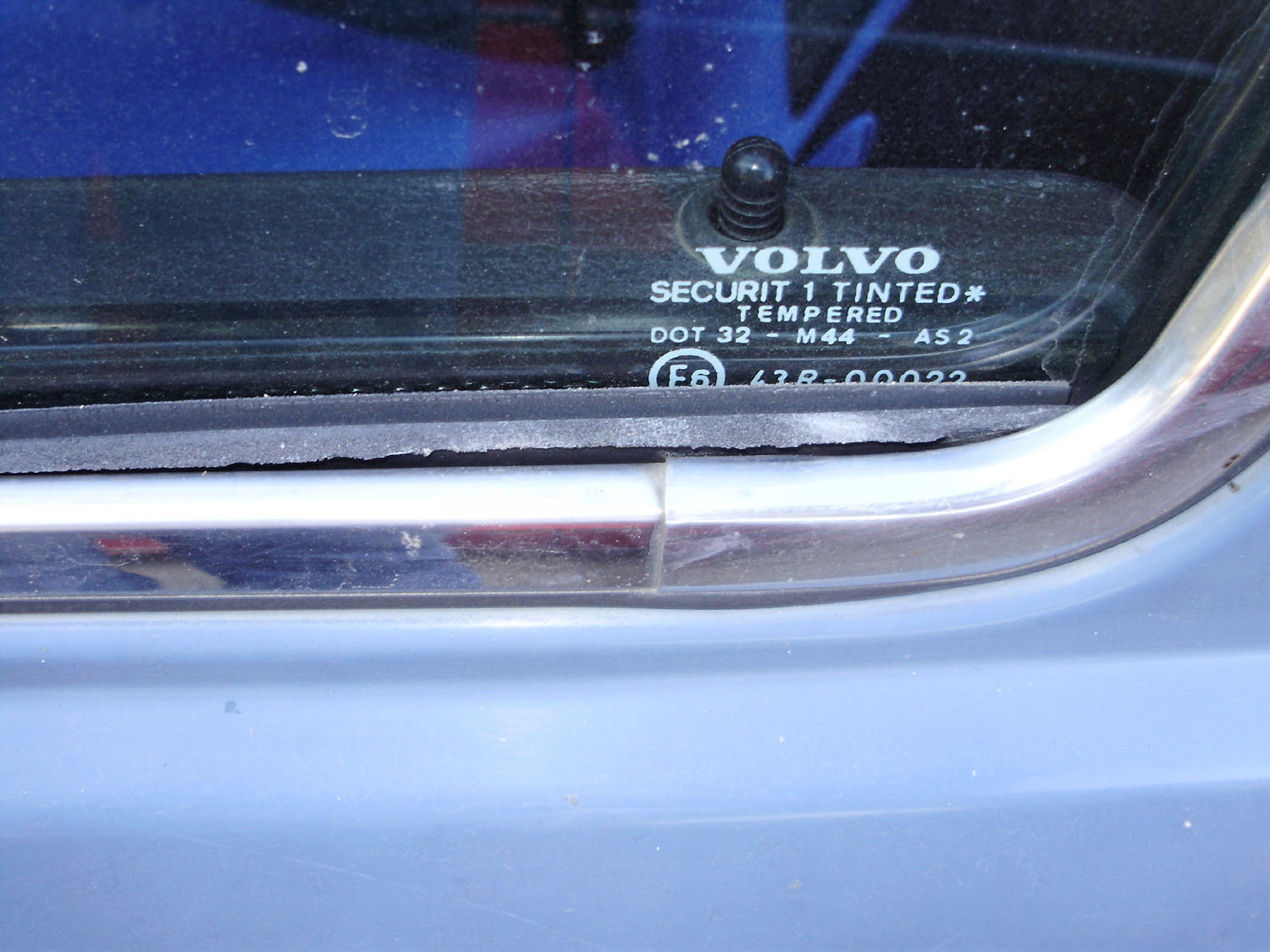

Сообщение thunder » Вт авг 09, 2011 11:49 am
И снова я со своими вопросами...
Обратил внимание, что у меня "сдохли" резинки на окнах, а скоро дожди... :sad:
На что лучше заменить?
От чего лучше брать (так, что бы поменьше переделывать)?
Как крепить (на клей, 2-х сторонний скотч, они на самоклейке, просто так засунуть)?
Нужно ли вынимать стёкла из окон?
Как это делать, на сколько геморно?
и т.д...
Эта даже свободно вынимается из окна...
Эта не вынимается, но тоже пересохла и крошится...

Сообщение Serij » Вт авг 09, 2011 1:11 pm
Такой вот очень глупый вопрос: при замене часов на приборке на тахометр, куда его подключать и как? или просто заменил и все? машина - бензин, В14. :?
Сообщения: 1369
Re: Для фанатов 340-ых
Сообщение thunder » Вт авг 09, 2011 1:53 pm
Serij писал(а):Такой вот очень глупый вопрос: при замене часов на приборке на тахометр, куда его подключать и как? или просто заменил и все? машина - бензин, В14. :?
Я уже задавал этот вопрос, сказали, что там вроде всё уже предусмотрено для подключения тахометра...
А что с часами, живы? А то мои не работают (пока не знаю почему)...
С заменой резинок на окнах опыта нет?
thunder
Сообщения: 171

thunder писал(а):И снова я со своими вопросами...
и т.д...
присоединяюсь к вопросу, у самого такая же проблемка...

Сообщение Serij » Вт авг 09, 2011 5:18 pm
Нащельники (которые на фото)вставляются в пазы. А вот уплотнители, в которых стекло ездит хочу с кадета померять. Вдруг подойдут. В субботу думаю съездить на базар и глянуть. О результатах отпишу. ;)

Serij писал(а):Нащельники (которые на фото)вставляются в пазы.
Т.е. можно просто засунуть в щель подходящие не разбирая дверь?
Или разбирать всё-таки придётся, со снятием стекол и прочим гемороем...
