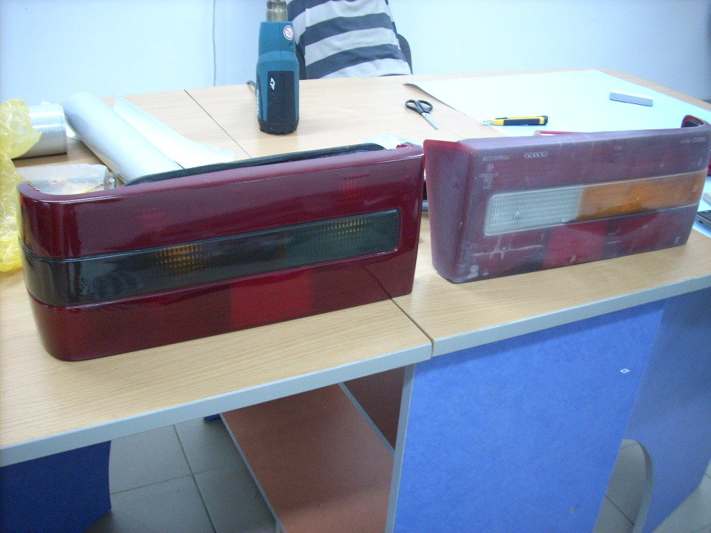

почти собрал морду(разберал фары,повымывал и покрасил черным перемычки--как то посвежее выглядит :-P )
поставил тросик капота с 960
начал реанимировать мои "потерпевшие" фонари! :moil:

Очень красиво получилось . Я не пойму зачем восстанавливать старые задние фонари разве нет новых? :oops:

купи мне такие новые и подари!
:-D :-D :-D :-D :-D
а еще лучше покажи где новые продаются я сам куплю

у славки таких как на том сайте свой склад:-)))
это переходные с 740 88 года если не ошибаюсь редкость но есть ( себе брал у человека из киева великий ему поклон) пара обошлась нормально,
а еще есть с 760 переходные те которые до номера почти доходят .. те только у сраных американцев на разборках встречаются
вааааааще редкие
так что первая попавшаяся ссылка не катит к сожалению... я знаю где они есть по 83 доллара новые --- за океаном :0-)))
и то реплика 740 88 года
потому и востанавливают и трут
как и я тер свои и полировал...

Да,новые стоят дофига,можно конечно было подумать о покупке,если бы они были с белым поворотом(а так не вижу смысла),фары обтягивал автомобильной пленкой--другого выхода небыло,хотя вышло вроди прикольно! :? !

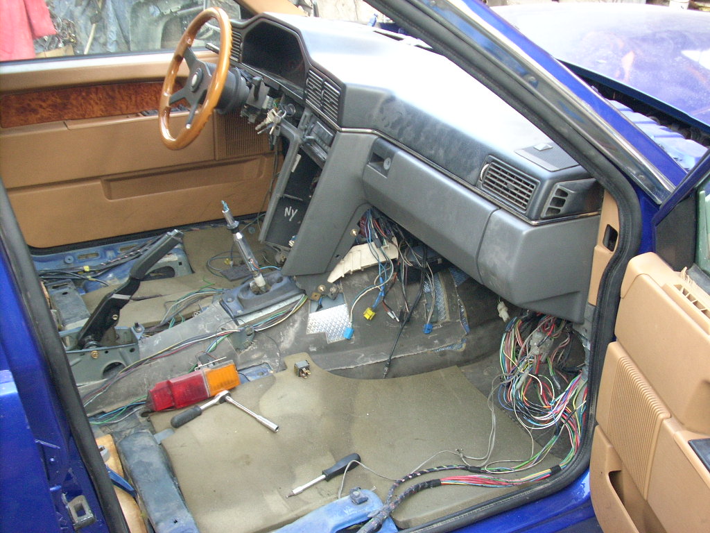

сегодня наконец то после замены моста и подключения к сраному абс(он меня уже достал :moil: )-- заработал спидометр! :idea: :idea: :idea:
завтра будем снимать панель,поиграемся с проводкой еще,срежу лобовое стекло и буду ставить новый люк-электро с 960! ;) :cars:

проводки вы мои---проводки :moil: !
УРА! сегодня я наконец то добил свой абс--работает сцука :idea: !
поставил люк с 960-електро
потолочек тоже с 960 с козырьком с подсветкой
начал понемножку собирать салон!
проклеял еще до покраски все днище салона обезшумкой! :cars:
смотрю я на обшивку багажника с S90,и думаю,что втулим! :moil:
