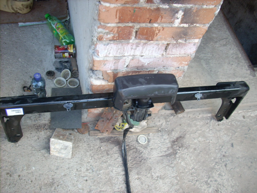

сегодня снял всю заднюю подвеску,поставил мост с 940(новые троса ручника и колодки)+новые аморты(каяба-газ),усиленые пружины,940-супотра+новые колодки-volvo, и нулячие тормозные диски---- :moil: слегка закрасил,но оно себе протрет! ;)
и себе подарок на день независимости------фирмовый нульцевый фаркоп!
завтра продолжим дальше....... :moil:

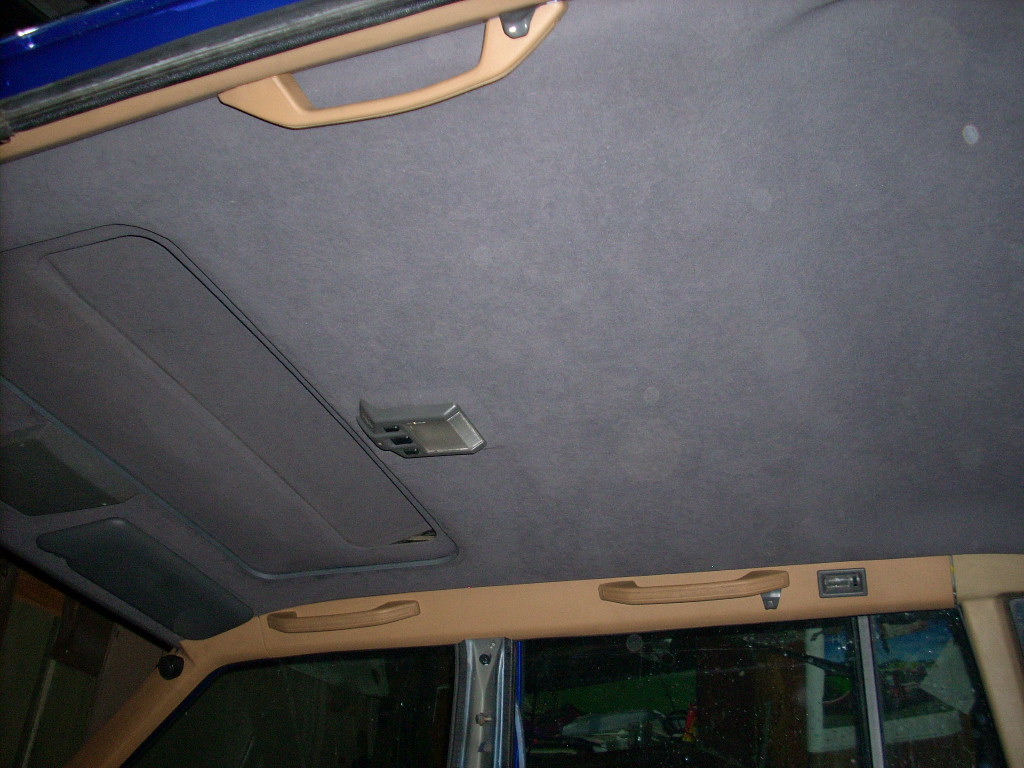

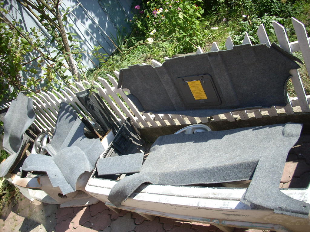

Сообщение slava_n » Вт авг 30, 2011 11:58 pm
проводки вы мои---проводки :moil: !
УРА! сегодня я наконец то добил свой абс--работает сцука :idea: !
поставил люк с 960-електро
потолочек тоже с 960 с козырьком с подсветкой
начал понемножку собирать салон!
проклеял еще до покраски все днище салона обезшумкой! :cars:
смотрю я на обшивку багажника с S90,и думаю,что втулим! :moil:
