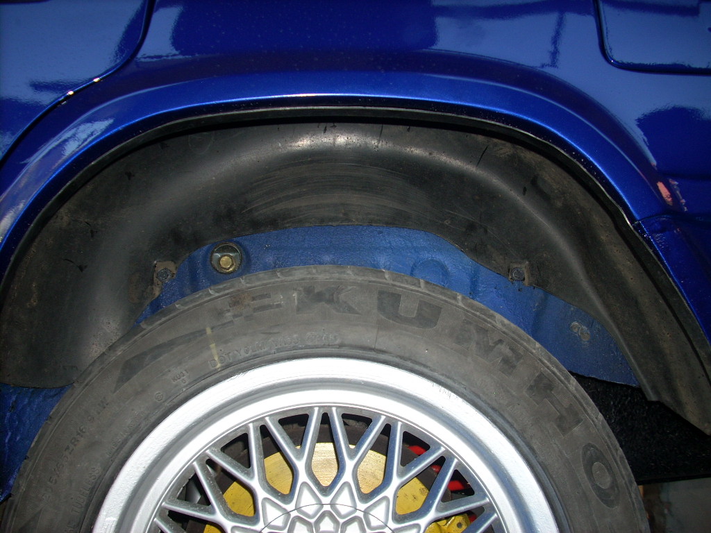

Сообщение slava_n » Сб авг 27, 2011 10:46 pm
поставил подкрылки-комплект с 960
почти собрал морду(разберал фары,повымывал и покрасил черным перемычки--как то посвежее выглядит :-P )
поставил тросик капота с 960
начал реанимировать мои "потерпевшие" фонари! :moil:
поподключал весь електропакет на 4 двери--намахался с проводами(разные разьемы и даже провода),зато теперь с подсветкой кнопок стекал! ;)

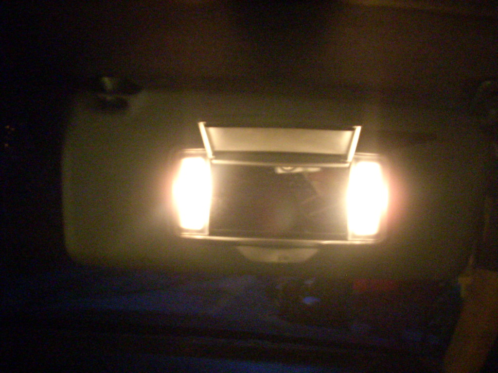

Сообщение slava_n » Вт авг 30, 2011 11:58 pm
проводки вы мои---проводки :moil: !
УРА! сегодня я наконец то добил свой абс--работает сцука :idea: !
поставил люк с 960-електро
потолочек тоже с 960 с козырьком с подсветкой
начал понемножку собирать салон!
проклеял еще до покраски все днище салона обезшумкой! :cars:
смотрю я на обшивку багажника с S90,и думаю,что втулим! :moil:

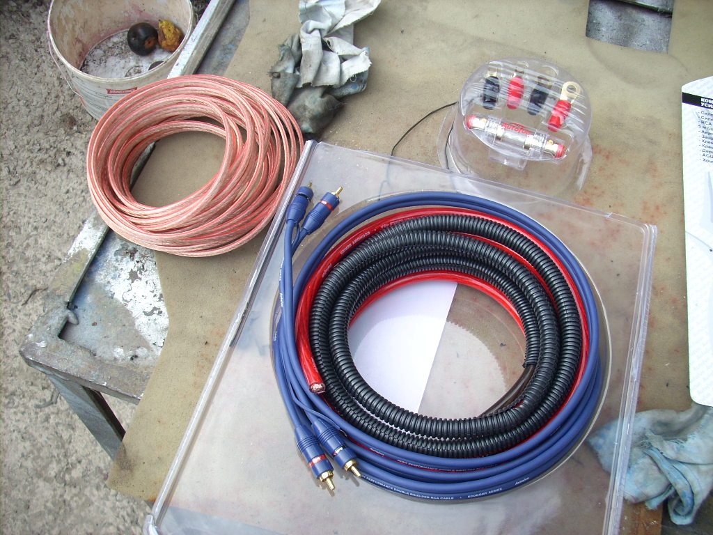

Сообщение slava_n » Пн сен 05, 2011 12:09 am
Олег,ту ти правий! :frends:
хочеться усе зразу,але не завжди виходить! :oops:
працюємо далі.....
--проложив проводку на колонки і саб
--граємось далі з салоном....
сьогодні поставив ксенон 6000 на 55 ват---усе працювало,але на 5 раз,коли включив,перестала горіти ліва фара :sad: (підключав просту лампочку,усе працюе),а ксенон не хоче? завтра поміняю блочки,подивлюсь! :(
