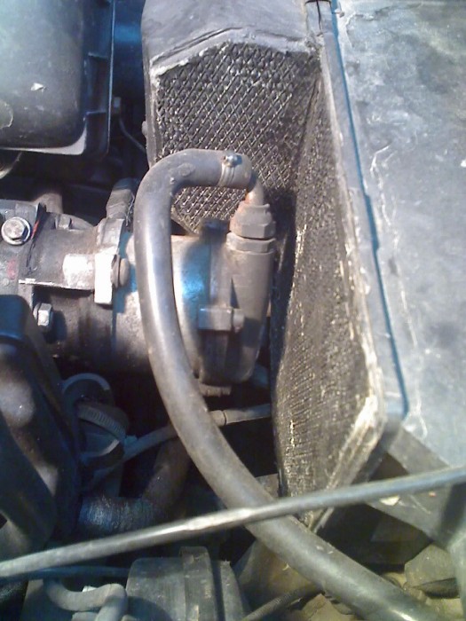

Сообщение zmey-kumarik » Чт окт 13, 2011 9:28 pm
Санык340 писал(а):
Санык340 писал(а):
Григорий писал(а):Насос нужно искать с рено тот что стоит в головке(лопастной),только надо подрезать корпус воздуховода печки,он стоит дешевле и практически вечный
а с какого именно рено насос, 1.6 или 1,9 или тот и тот подходит может марку подскажите :-P заронее спасибо :D
Ну в как бы нашол на разборке вакумный насос с Рено,их там пару чтук валяеться.Но вот не задача озадачила меня:насос с Рено 150-200грн,а лежит ВОЛЬВО,ну там же на полочке,так загадует 50 бакинских коммисаров.Не важно,я корочо посмотрел на Реношный донор,и сделал вывод:-он на 3-ку дЫзельную никоем образом не притулиться,ну притулить можно,только места там жуть как мало.Разрезам короб печки диамеьтром см. так 10-ть,да прикинув вибрацию так отверстие будет порядка 20-ти см.Вот и результат,дИра в корпусе печки,кудой и так иногда поподает водЫчка :buba:
У меня стоит от рено - предыдущий хозяин ставил, я только слегка подправил, в принципе норм получилось.

Сообщение mel » Пт окт 14, 2011 10:54 am
а можно фото где как стоит и тип насоса. Тоже хочется поставить.

mel писал(а):ну как поставил насос и от чего подошёл?
прошу прощения что давно не заглядывал на темку. По поводу насоса с "пыжика" не рескнул ставить,хоть и был вариант за 200грн,вообще то нашол похожий на родной,только с разборной верхней крышкой,для замены диафрагмы. Цена вопроса обошлась за 450грн. В Киеве на рынке,не последний их там хватает,по ходу на "жампике ситроен" тож какой стоит. Я прикинул "пыжика" насос надобыло тулить вырезая половину печки,возможно чревато последствиями обогрева салона(ну на мой взгляд),а зимы у нас ухххх-ух-ухх. Так что вопрос по переоборудованию насоса отпа самим собой. Хотя можно попробывать если есть в запасе печка :P
