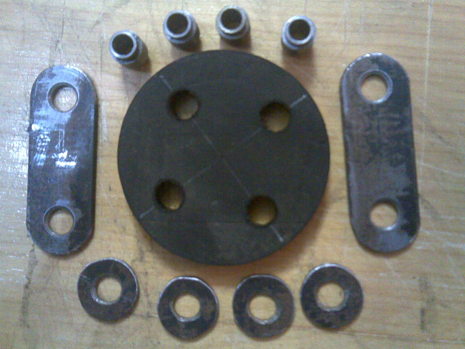

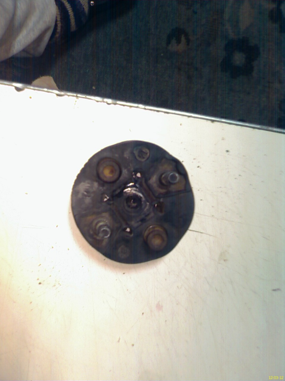

назрел вопрос по поводу рулевой муфты (гаситель вибрации рулевой колонки) : хто и как с этим боролся или борется ?
видел и опель ;волга;форд усе не то
alexnax писал(а):http://www.volvo.com.ua/forums/viewtopic.php?f=39&t=22185&p=94059&hilit=%D0%B3%D0%B0%D1%81%D0%B8%D1%82%D0%B5%D0%BB%D1%8C+%D0%B2%D0%B8%D0%B1%D1%80%D0%B0%D1%86%D0%B8%D0%B8#p94059 Короче ВОТ! ссылка на первоисточник. За что купил за то и продал
вот опять потратил день в поисках гасителя вибрации рулевой колонки
объездил все возможные магазины почему то в нашем городе нету ВАЗовских разборных они продаются вместе с валами и все они на заклепках . Соответственно и цена душевная ... придется штото колхозить самому
Vladizlav писал(а):Колхозить -- это вырезать разве из транспортерной ленты (она армирована). Из простой резины опасно.
согласен!!!

Виктор64 писал(а):привет коллеги!!!назрел вопрос по поводу рулевой муфты (гаситель вибрации рулевой колонки) : хто и как с этим боролся или борется ?
поставлю потом расскажу...

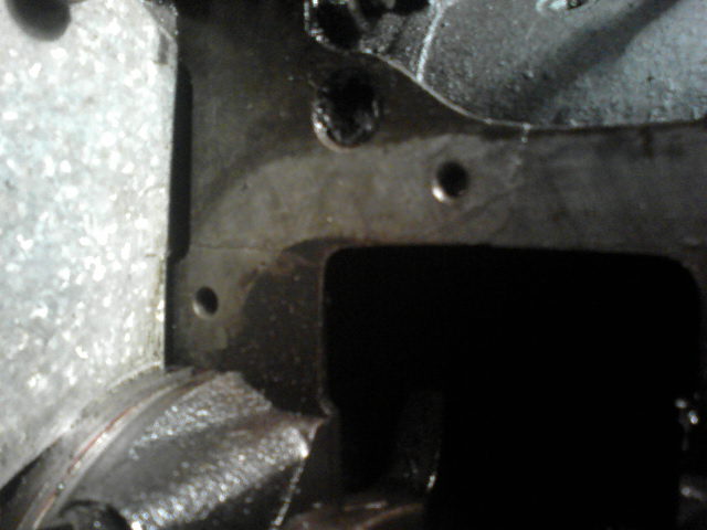

предыдущий ХУЗЯИН ездил без защиты сцепления вот и результат наверное камень попал между маховиком. А теперь сам вопрос №1 можно ль снять двигатель не трогая при этом сцепления , кардан , коробку ? №2 Чем и как лучше всего заделать трещину ? P.S.еще один такой прикол и наверное заведу свой бортовичок
[/quote]
Ну если блок чугунный то медные электроды и можно попытаться исправить ситуацию.Мне кажется проще притянуть сварщика и заварить на месте, чем снимать двиг. А там смотри по ситуации.
Виктор64 писал(а):.. а о какой защите сцепления идет речь?
Serij писал(а):Виктор64 писал(а):.. а о какой защите сцепления идет речь?
имею в виду защита маховика ...на фото видно она с оцинковки это уже сам извращался (ничего не снимая)
[/quote]
alexnax писал(а):Да уж. Неприятная картина, вот не лез бы туда и до сих пор думал что всё в порядкеНу если блок чугунный то медные электроды и можно попытаться исправить ситуацию.Мне кажется проще притянуть сварщика и заварить на месте, чем снимать двиг. А там смотри по ситуации.
,ашто до вопроса №1 это возможно или???
