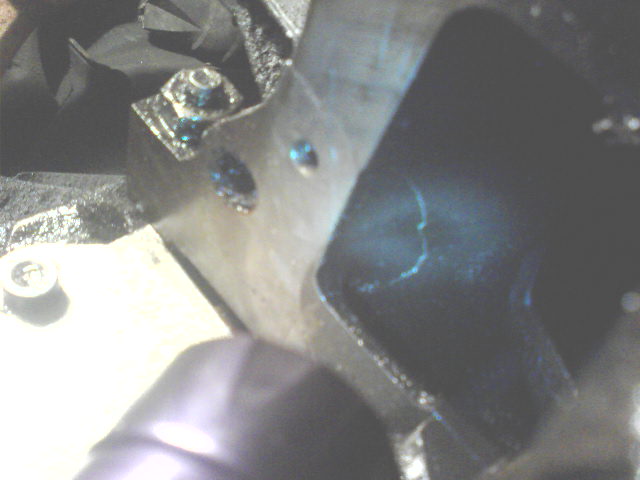

привет коллеги!!!опять несчастный случай перебирая морду пока пружины едут решил поменять прокладку поддона и вот вам результат лопнувший блок со стороны сцепления прямо под стартером :sad: предыдущий ХУЗЯИН ездил без защиты сцепления вот и результат наверное камень попал между маховиком. А теперь сам вопрос №1 можно ль снять двигатель не трогая при этом сцепления , кардан , коробку ? №2 Чем и как лучше всего заделать трещину ? P.S.еще один такой прикол и наверное заведу свой бортовичок :-D

Ну как-бы кожух ссцепления прикручен к двигателю, поэтому все-таки болты откручивать придется, ну и стартер тоже.
У меня тоже блок треснутый был, только гораздо сильнее, чем на фото. Мне его заварили полуавтоматом, хоть какое-то решение проблемы, но все равно масло гонит.. а о какой защите сцепления идет речь? :o

Да уж. Неприятная картина, вот не лез бы туда и до сих пор думал что всё в порядке :-D Ну если блок чугунный то медные электроды и можно попытаться исправить ситуацию.Мне кажется проще притянуть сварщика и заварить на месте, чем снимать двиг. А там смотри по ситуации.

спасибо вопрос №2подтвердился мне тоже говорили о медных электродах. С другой стороны видно што трещина переросла в обломок боюсь што при отсоединении колокола кусочек блока вывалится :sad: ,ашто до вопроса №1 это возможно или???
