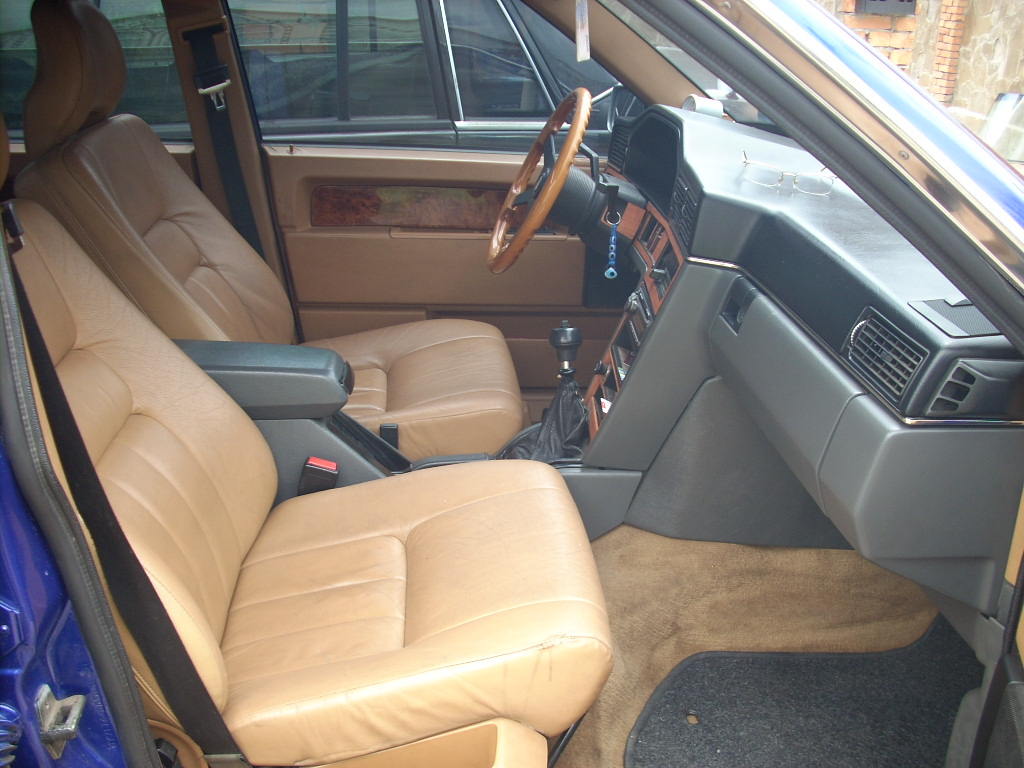

на днях почистил салон и сделал уборку+ кинус коврики орегинал-тряпочные и приклеил уже на зад. пороги накладки с 940 "97 года! ;)
очень хотел уже давно поставить доп.приборы! первый уже есть,еще хочу на турбину и Т. тосола и давление масла! и ето все в будущем в сделаную консоль на стойку! :buba: :cars:

Сообщение Aleksander » Вт июн 05, 2012 2:36 pm
Хорошо смотрится!!!!Кожа добротно выглядит!!! ;)
Re: МОЯ НОВАЯ 760 TURBO
Сообщение troll999 » Вт июн 05, 2012 4:17 pm
Уютный салончик.
troll999
Сообщения: 879
Автомобиль: Volvo 244D24TIC
Сообщение Oleг » Вт июн 05, 2012 4:21 pm
Славік, а яскравість підсвітки регулюється штатно, чи вольтметр сам по собі? Здається вночі буде трохи різати око при дальніх поїздках. Ну а салончик таки не кислий) ще б панель в колір?
