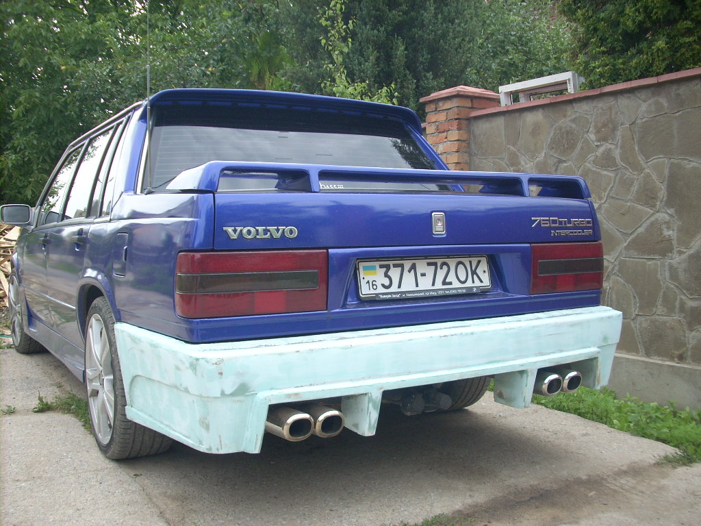

1) добив до кінця вихлопну систему з 60мм. рідної труби,який зараз звук приемний :idea:
2) поставив орегінальні GT OPEL прибори----провірені часом ;)
3) градусник в щиток приборів! :oops:

Сообщение Dr.V » Пт июл 13, 2012 12:22 pm
slava_n писал(а):Давно нічого не писав,але ночами робив! :moil:
що зроблено за останній час....
Слав, з двома вихлопами задній бампер почав виглядати більш завершено! Молодець ;) , але дротики підв'язки труби глушака заміни :oops: Ну ти сам вкурсі.
