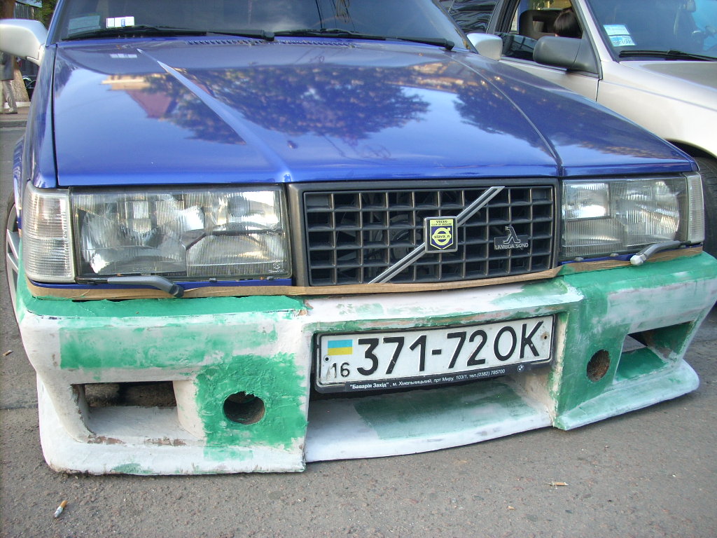

вчера наконец то уже повешал передний бампер, как и костюмчик--будем подгонять уже на самой тачке!
вроди так ниче, переживал, что низковато будет, но покатался, вроди нигде не достаю(к бордюрам уже не паркуюсь ;-) )!
катанул вчера по городу 140км/ч по проспекту, вроди не свистит(с аеродинамикой походу угадал) ну все--погнали работать…
с самого начала ниши в бампере подгонялись под вот ети туманки--орегиналы с 850(с линзой), стают в притирочку! )

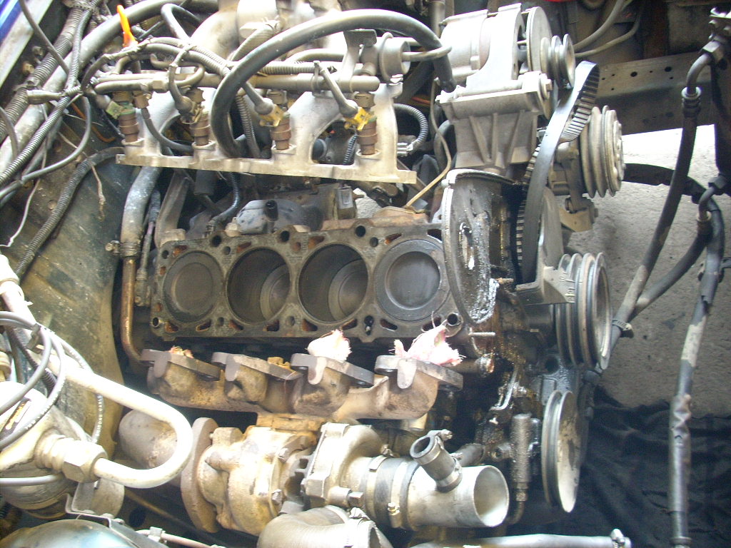

выехал вечерком на тренировочку позаниматься, проехал 2 км., думаю дай стану водички куплю, купил, иду назад и вижу реально большую калюжу тосола под ней!
открываю капот, все мокрое--выгнало через бачек слегка и блок под выпускным колектором весь мокрый! (((
залил воды, завел--вроди все норма!
закрываю разширительный бачек рукой и газую---и тут вижу реальная струя воды из под головки на колектор цюрит---все понятно!
потихоньку доехал домой и начал разбирать…
по внешнему виду не похоже, что кто то лез к мотору раньше, да и спидометр не считал километраж---хто его знает, сколько мотор прошол! но работал он абсолютно на 5+!
снял я голову(ели болты сорвал) и увидел прокладку--походу еще родная--аж врослась в блок! )
выработка в цилиндрах минимальная, как на свой возраст, кольца менять не буду--масла не брала(срал немножко сальник разпредвала), а так мотор шептал!
уже отдал на проверку голову---просветят ее, шлифанут, поменяют сальники клапанов.
разпредвал хороший. :moil:
что меняю--все прокладки, сальники и так---поотмываю, повыкрашиваю---наведу красоту! ) ;)
