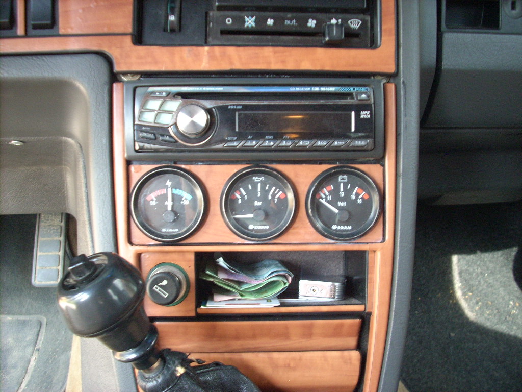

1) добив до кінця вихлопну систему з 60мм. рідної труби,який зараз звук приемний :idea:
2) поставив орегінальні GT OPEL прибори----провірені часом ;)
3) градусник в щиток приборів! :oops:

очень меня мучала мысль о том, что круиз лежит---а не стоит на машинке! нашел время начал изучать схемы подключения! :buba:
впринцыпе все что касаеться механики--поставить(прикрутить) не проблема! а вот подключить електрику--вот ето веселуха! :roulette:
но на 3-й день у меня получилось-----ура товарищи, ура! :idea: :idea:
радости полные ____ :oops: , конечно каждый день не пользуюсь, но сама мысль, о том что он есть и работает---вот ето тема! ) ;)
