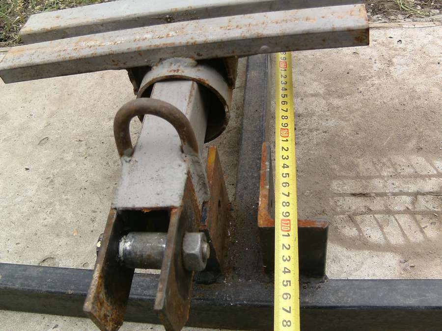

За численними проханнями одноклубників -- перекидувач для автомобіля детальніше.
Основа, лижа та лебідка.
Зберігаю в розібраному стані, тому різні кольори. Хоча різниці нема (як виявилось).
Практика показала, що лижу треба вкоротити -- тяжко піднімати на початковому етапі. Але все одно -- піднімаю машину сам без сторонньої допомоги.
Лебідку варто брати 5-тонку.

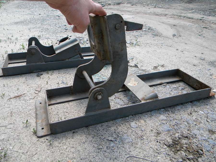

Для більшої зручності можна використовувати такі (зараз в мене нема)
Ставляться замість коліс.
Бомба.

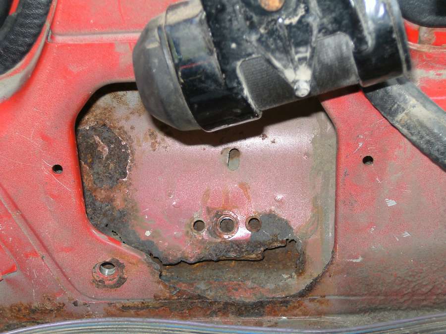

Добрався до крила. Під ним роботи небагато. Більше з рихтовкою самого крила.

Якщо нікому не цікаво, як знімав крило без дверки (для мене було цікава задачка)-- йдемо далі.
Доварив підлогу (днище) правої сторони + поріг зсередини і ззовні.
Вирівняв короб.
Для порівняння -- зліва трохи пом"ятий.
Запускаю "Велкором"
Під крилом заварено 6 дірок ...

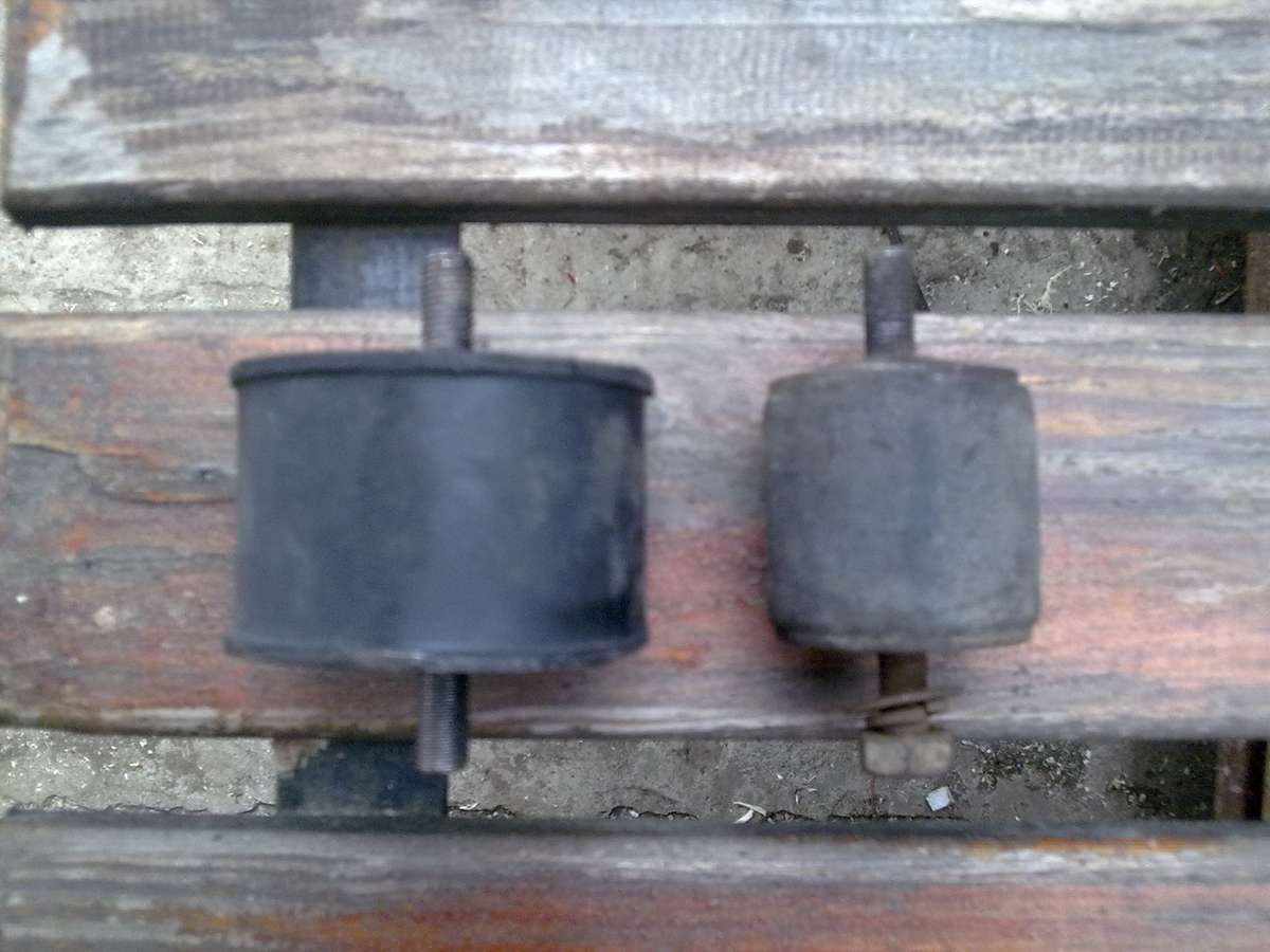

Сообщение Vladizlav » Вс авг 11, 2013 8:20 pm
Знайшов подушку двигуна.
Нива. 25 грн
