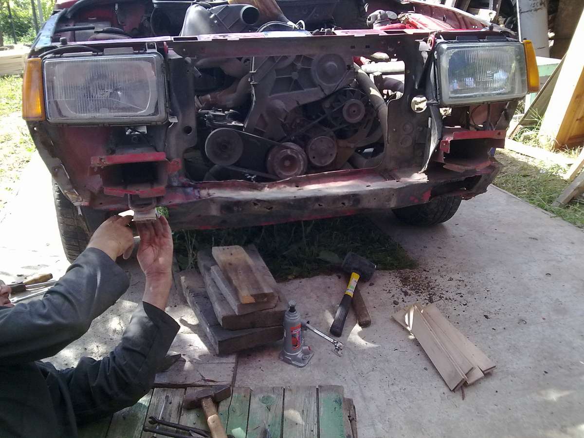

Сообщение Vladizlav » Сб авг 03, 2013 10:38 pm
Почав роботу над передком.
Золоті руки тестя
Губа вдавлена всередину на 4 см. Варвари .. :viking:
Як виявилось -- була і бита, і мальована, під бампером потьоки.
