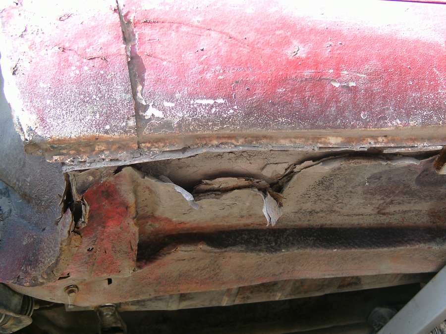

Ліва сторона. Суттєво не розчищав. Піддомкратник лежить в гаражі.
Як короб рівняти ще не вирішив. Напевно треба паливні трубки витягати.

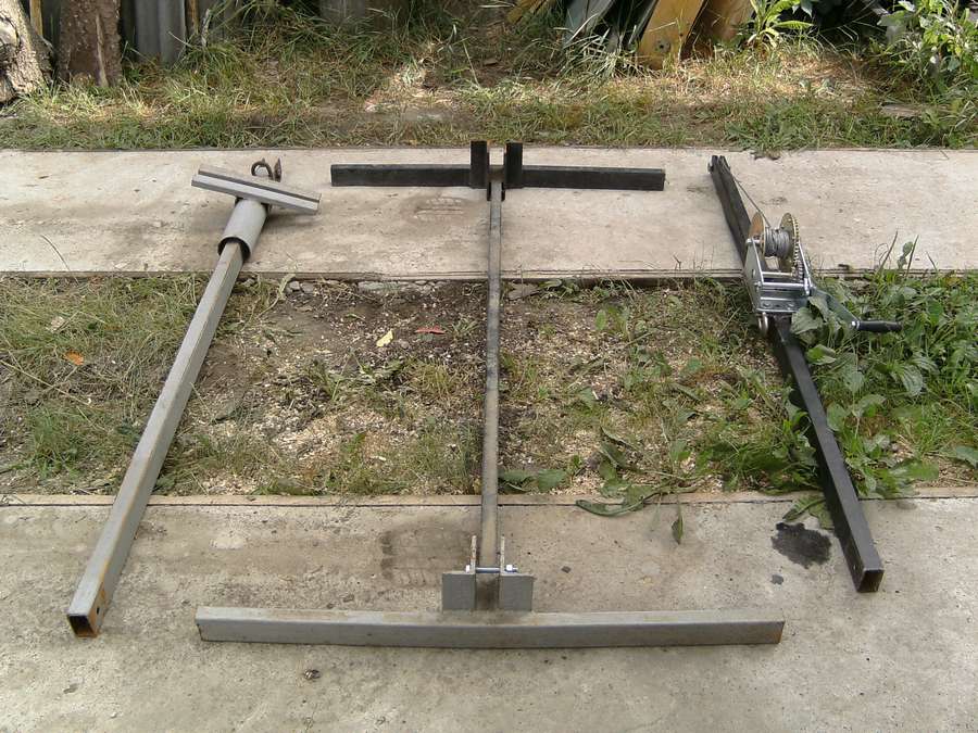

За численними проханнями одноклубників -- перекидувач для автомобіля детальніше.
Основа, лижа та лебідка.
Зберігаю в розібраному стані, тому різні кольори. Хоча різниці нема (як виявилось).
Практика показала, що лижу треба вкоротити -- тяжко піднімати на початковому етапі. Але все одно -- піднімаю машину сам без сторонньої допомоги.
Лебідку варто брати 5-тонку.

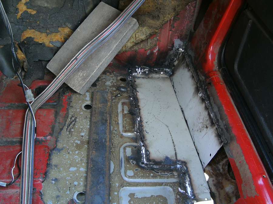

Доварив підлогу (днище) правої сторони + поріг зсередини і ззовні.
Вирівняв короб.
Для порівняння -- зліва трохи пом"ятий.
Запускаю "Велкором"
Під крилом заварено 6 дірок ...

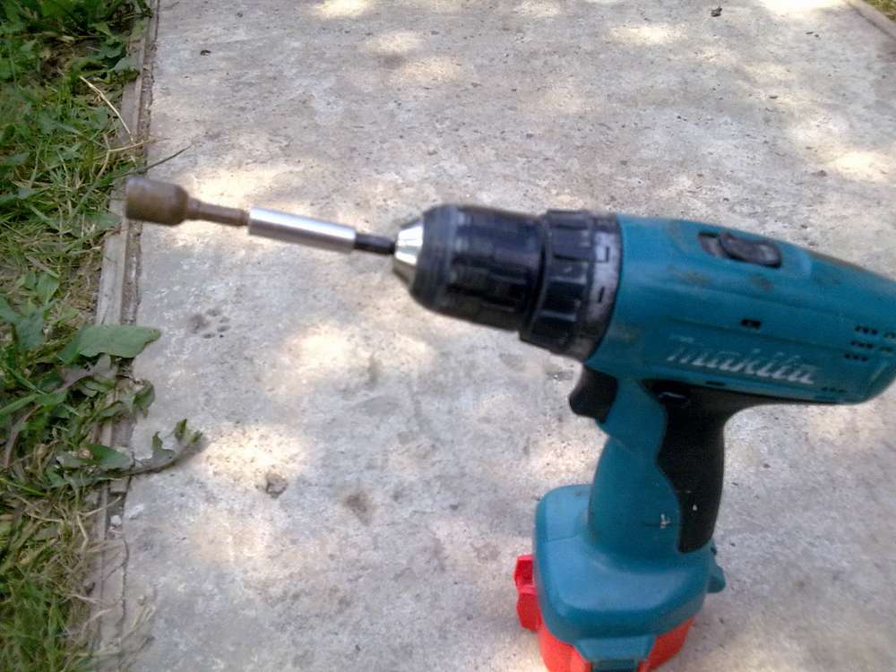

Стандартні ключі-головки не допомагають -- точніше не влізають.
Для полегшення задачі -- можна відкрутити обмежувач відкривання дверей. Дверка відкриється більше і дасть доступ до трьох "важких" болтів. Але в одній дверці саме відкрутити цей обмежувач стало проблемою -- стало провертати головку. Тому середній болт крила відкрутив зсередини, плоскогубцями.
Всі решту болти відкрутив, використовуючи насадку для будівельних шурупів+подовжувач.
Фото з телефону, сорі. Принцип, думаю, зрозумілий.

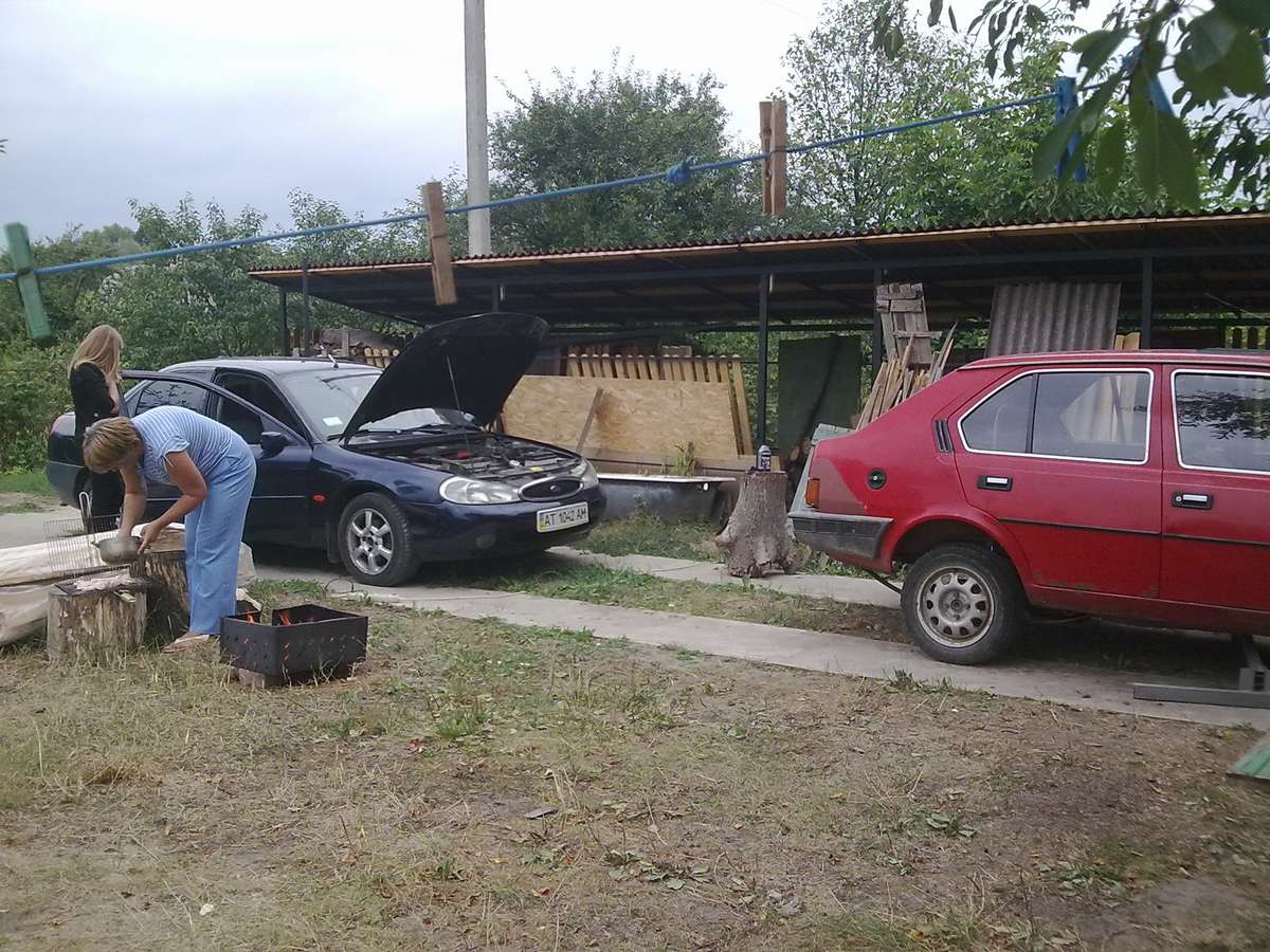

Сообщение zowiezo » Вс авг 04, 2013 10:24 am
Владислав привіт! Фото зустрічі, вибач що з запізненням...
...Volvo 340 1.4

zowiezo писал(а):Фото зустрічі...
До речі -- перша зустріч Вольвоводів в Івано-Франківську :frends:
Ласкаво просимо в гості :-P
