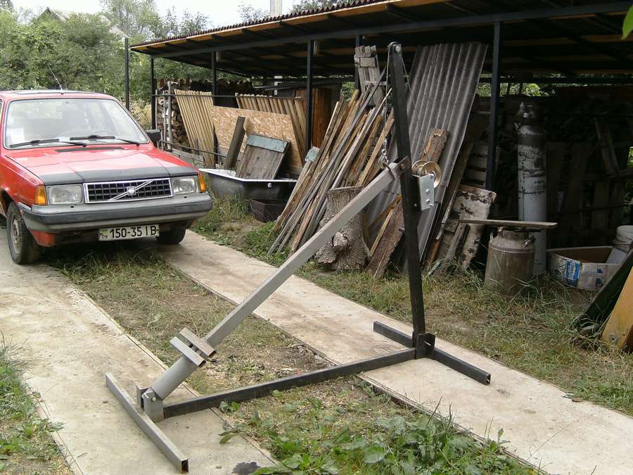

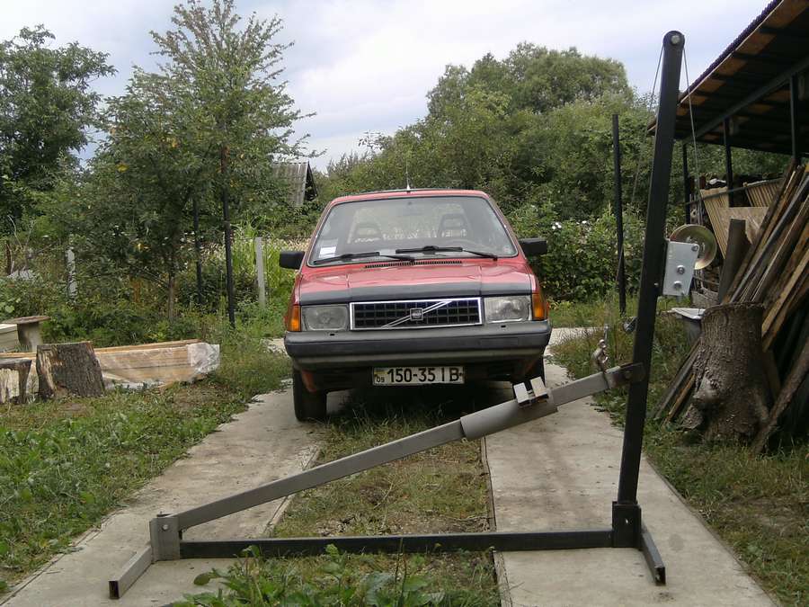

За численними проханнями одноклубників -- перекидувач для автомобіля детальніше.
Основа, лижа та лебідка.
Зберігаю в розібраному стані, тому різні кольори. Хоча різниці нема (як виявилось).
Практика показала, що лижу треба вкоротити -- тяжко піднімати на початковому етапі. Але все одно -- піднімаю машину сам без сторонньої допомоги.
Лебідку варто брати 5-тонку.

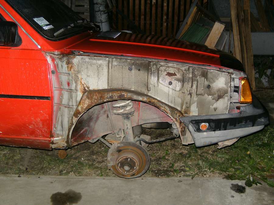

Добрався до крила. Під ним роботи небагато. Більше з рихтовкою самого крила.
Треба фару на чоло, щоб і вночі працювати :-D

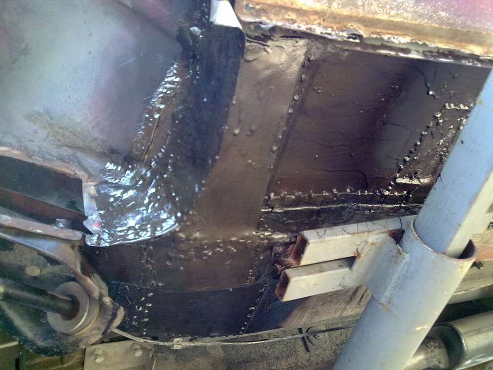

Сообщение Vladizlav » Сб июл 20, 2013 7:58 pm
Якщо нікому не цікаво, як знімав крило без дверки (для мене було цікава задачка)-- йдемо далі.
Доварив підлогу (днище) правої сторони + поріг зсередини і ззовні.
Вирівняв короб.
Для порівняння -- зліва трохи пом"ятий.
Запускаю "Велкором"
Під крилом заварено 6 дірок ...

[quote="Vladizlav"]Якщо нікому не цікаво, як знімав крило без дверки (для мене було цікава задачка)-- йдемо далі.
Чому,дуже цікаво,якщо не важко,трошки детальніше про цей процес...
Re: Дизельна красуня
Сообщение Vladizlav » Вс июл 28, 2013 8:47 pm
Стандартні ключі-головки не допомагають -- точніше не влізають.
Для полегшення задачі -- можна відкрутити обмежувач відкривання дверей. Дверка відкриється більше і дасть доступ до трьох "важких" болтів. Але в одній дверці саме відкрутити цей обмежувач стало проблемою -- стало провертати головку. Тому середній болт крила відкрутив зсередини, плоскогубцями.
Всі решту болти відкрутив, використовуючи насадку для будівельних шурупів+подовжувач.
Фото з телефону, сорі. Принцип, думаю, зрозумілий.

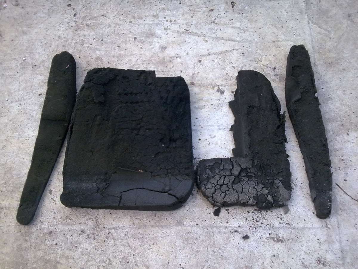

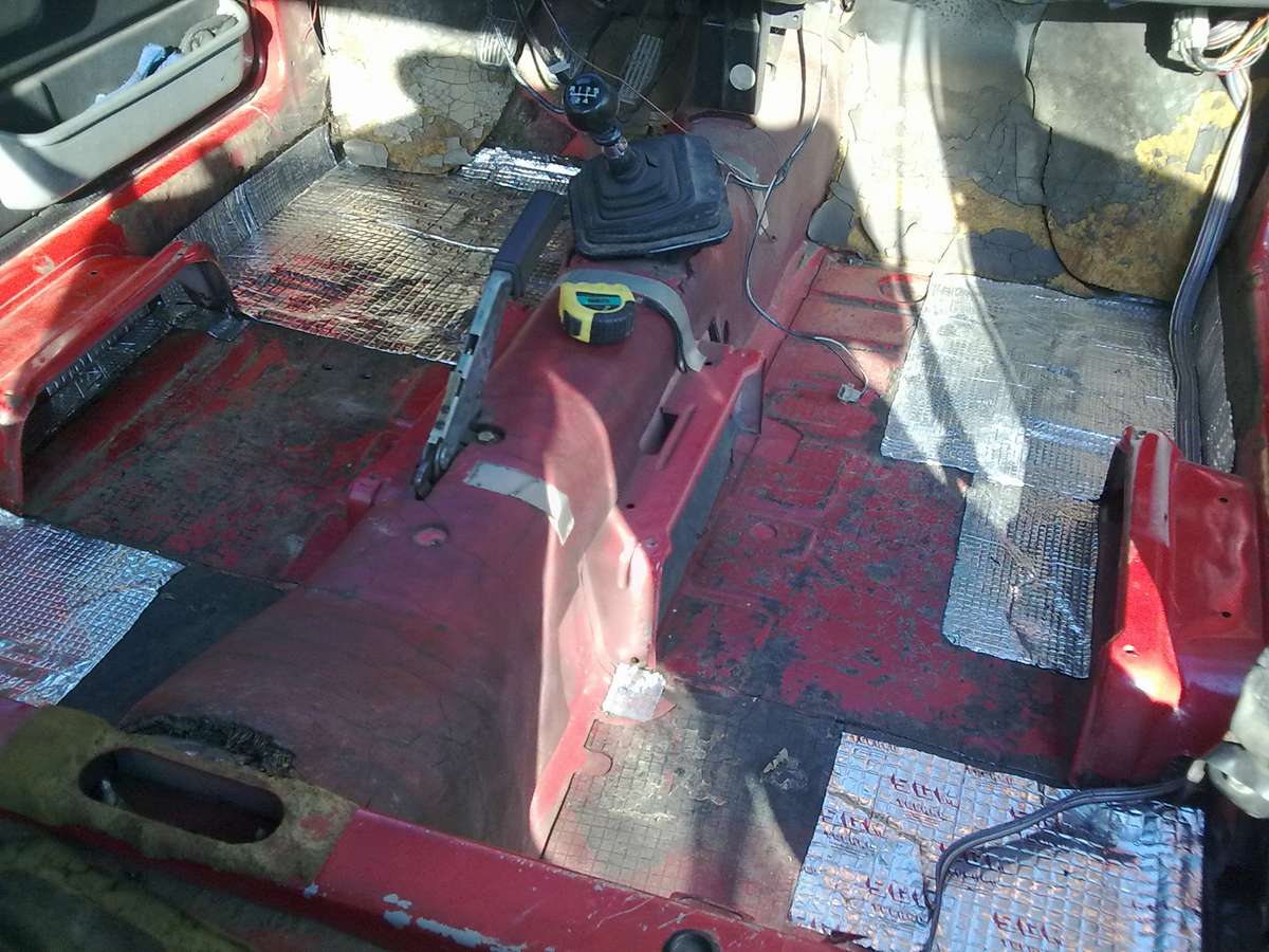

Хоч тесть був проти -- відновив антивібраційну ізоляцію. 150 грн.
Потім застелив стандартними ковриками (поролон і зверху гума).
Наскільки мені відомо -- поролон поганий звукоізолятор. Тому взяв штурмом Епіцентр. Результат на форто. 200 грн

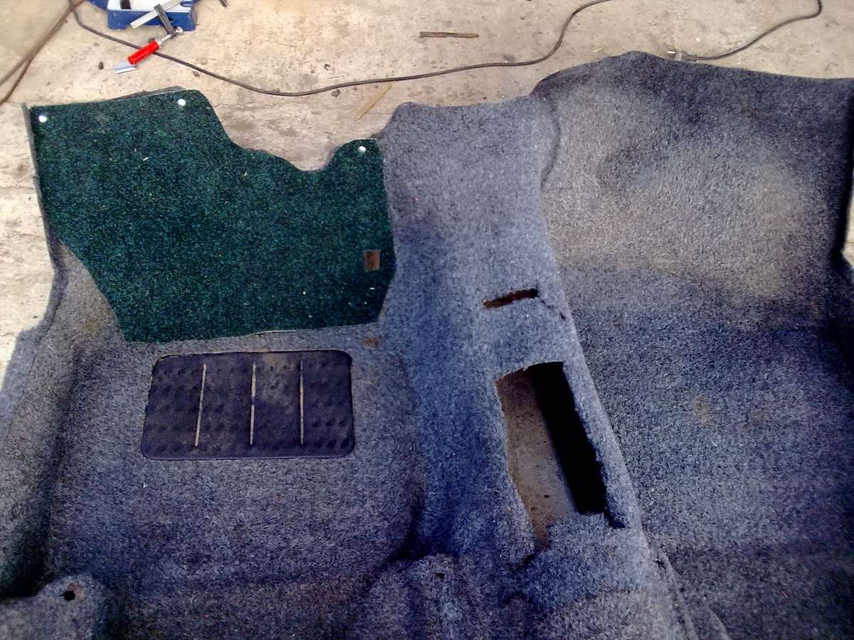

Тепер черга килима.
Стан плачевний.
Проблему вирішив кардинально і грубо.
За колір не критикуйте. Замінити просто.

Сообщение Timelife » Пн авг 05, 2013 9:03 pm
після штурму епіцентра трофеєм що виніс?) (як називається, товщина, як клеїв:))
з вигляду - досить таки товстеньке і пристойне, по ідеї має бути набагато тихіше
Timelife
Сообщения: 1172
Откуда: Ровно
Автомобиль: Volvo 340 DL 1,6D
Сообщение Vladizlav » Пн авг 05, 2013 10:15 pm
Ізофол, якщо не помиляюсь. Там цілий відділ з шумоізоляціями.
Вибрав фольговану 10 мм, клеїв на аналог 88 клею (придбав в магазині "все для капців" 0,5л) -- пішло 2м погонних+1м під задню сидушку.
Під капот трохи дешевша (меньший показник шумозатримання), теж фольгована, буду клеяти в 2 шари.
Також в багажник.
Дверки вже зашумлені 5мм на самоклеючій основі.
За відчуття скажу, коли поїду, але після зашумлення задньої полки стало комфортніше.

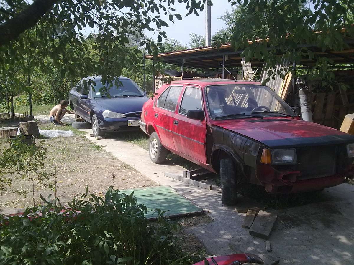

Помалу почали підтягуватись представники Форд-клуба :frends:
Субота, день шостий
Плавно переходимо у вихідні
В суботу не всигли, а без тормозів їздити страшно

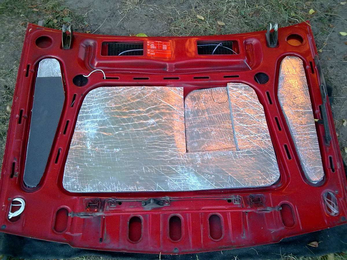

Продовжую працювати з шумкою.
Стара шумка на капоті прийшла в плачевний стан.
Обклеїв тим самим, що і салон, але в 3 шари.
