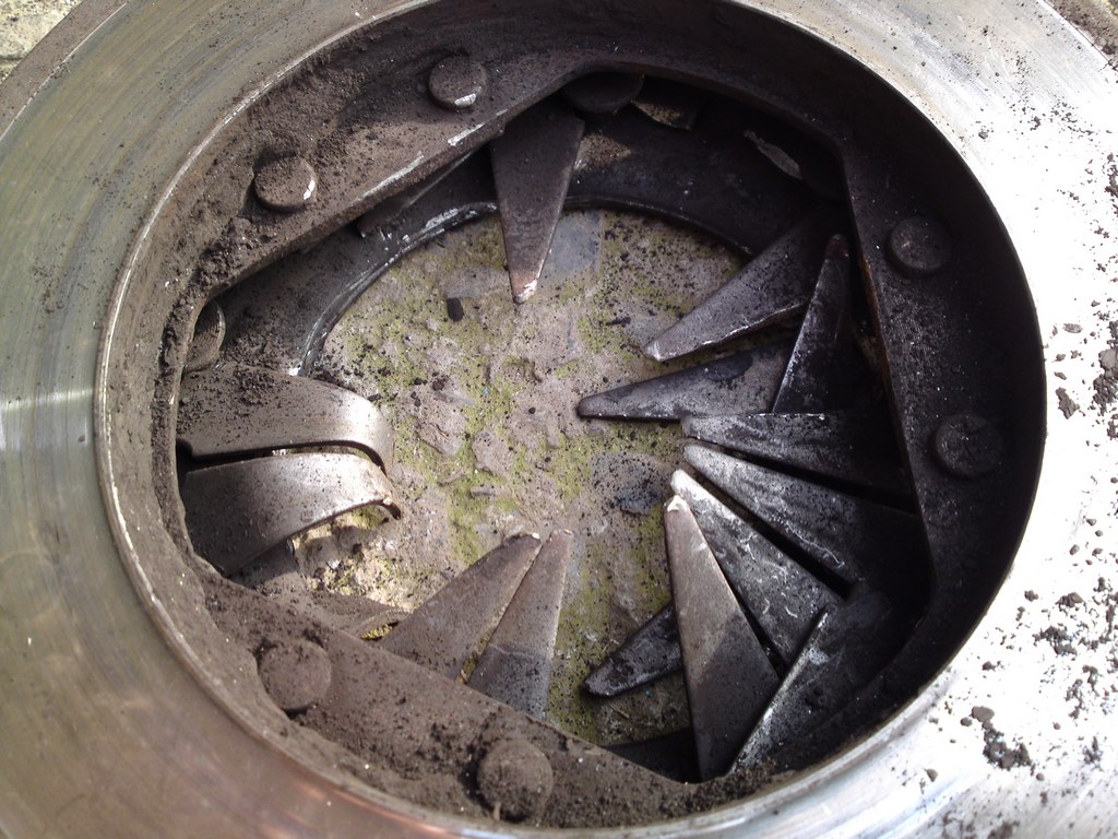

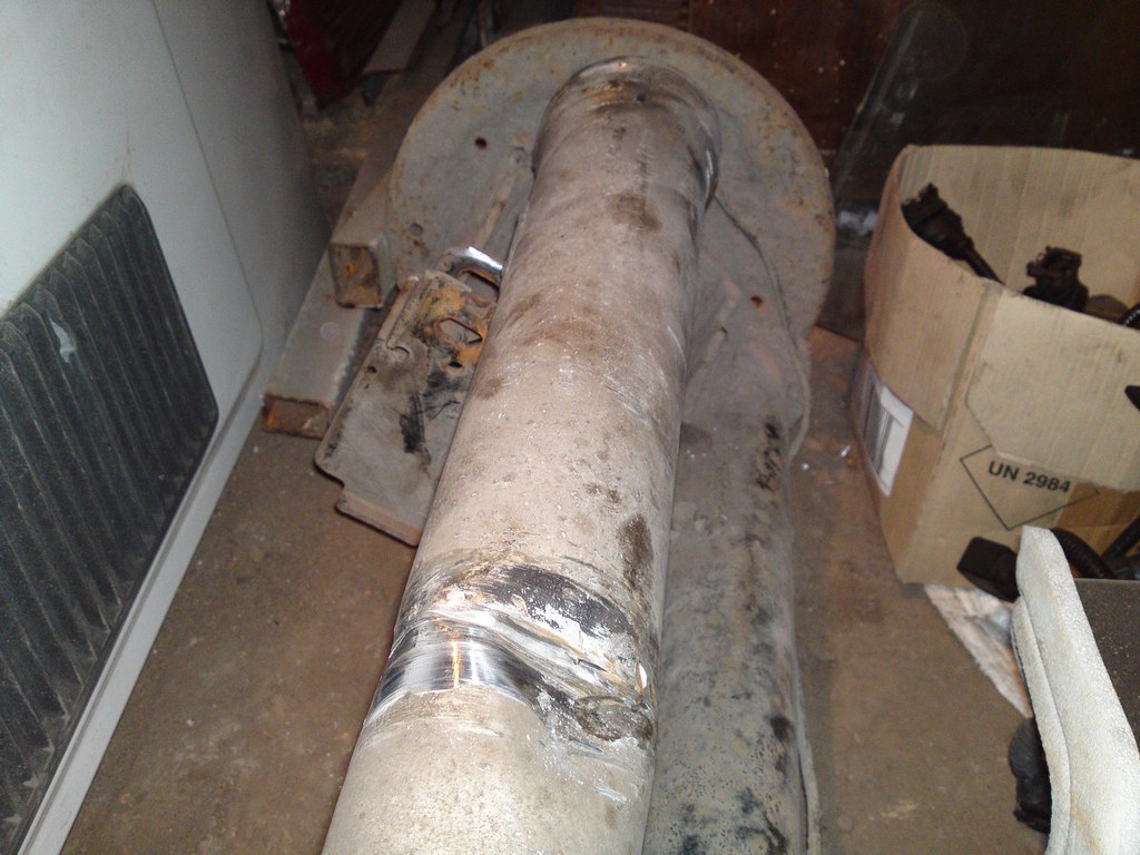

Сообщение zowiezo » Сб окт 05, 2013 3:51 pm
Фото "з фронту" :cars:
Трос зчеплення, прийшлось перекусити...
Кріплення куліси...
Метал не витримав...
Корзина з диском.
Кардан.

Після вибуху під днищем ні!!! :D
"Новий" кардан біля "старого")
На "новому" валі і шліци як нові!
Як зігнуло вал!
Новий трос зчеплення.
Пластікова "заглушка" з кожуха В200К, яка на мому кожуху десь пропала...
Дякуючи за "кожух Віталіку-ZIMA" руїну подолано!

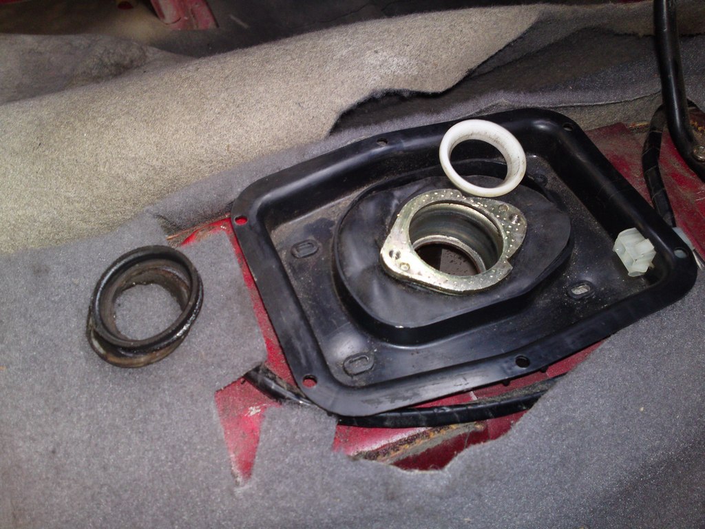

Замінив заодно поки була піднята машина "резинки" поперечних тяг.
Продовження уламків)...
Вирівняв кріплення куліси.
Середина не витримала.

Фото...
А диск був від 09-ої...
Харакірі)
На майбутнє, нові пильники.
Замалював сколи.
Куліса тепер як нова)
Салон прийшлось розбирати.
