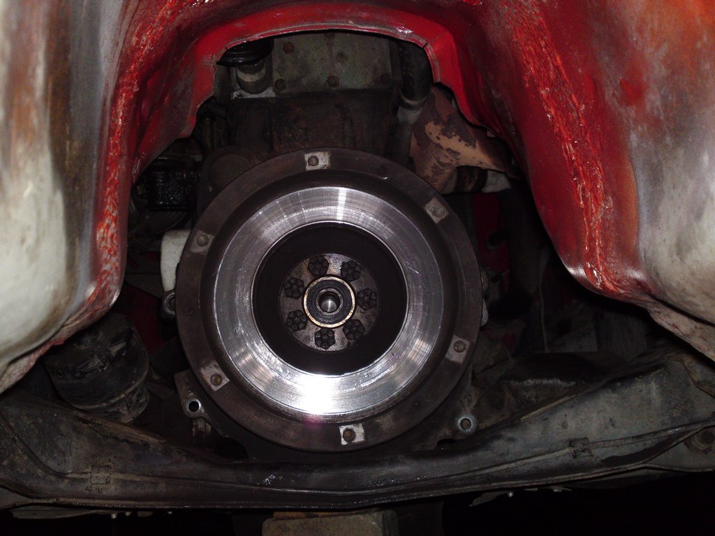

В п"ятницю при прогазовуванні розірвався вижимний підшипник :roulette: , добре що при виїзді з стоянки супермаркета...вибух був такий, що аж чорний дим з під машини пішов...
З плюсів -
Сталось не на дорозі з купою машин.
Частина кожуха з подушками лишилась на місці, мотор не впав :drag:
Машину відбуксировали поки на стоянку.

Вчора затягнули авто на місце ремонту.
Вскриття показоло, що це корзина (стояла ще з заводу (Вольво))...а обойма підшипника ціла.
Поки під заміну-
Кардан, вал, підшипник, корзина, лапка, кожух, хвостовик, диск зчеплення, трос зчеплення...
Ну і ще вирвало кріпленя куліси, а самі болти позагинало...
П.С. Фото будуть.
На ремонт!

Сообщение zowiezo » Сб окт 05, 2013 3:51 pm
Фото "з фронту" :cars:
Трос зчеплення, прийшлось перекусити...
Кріплення куліси...
Метал не витримав...
Корзина з диском.
Кардан.

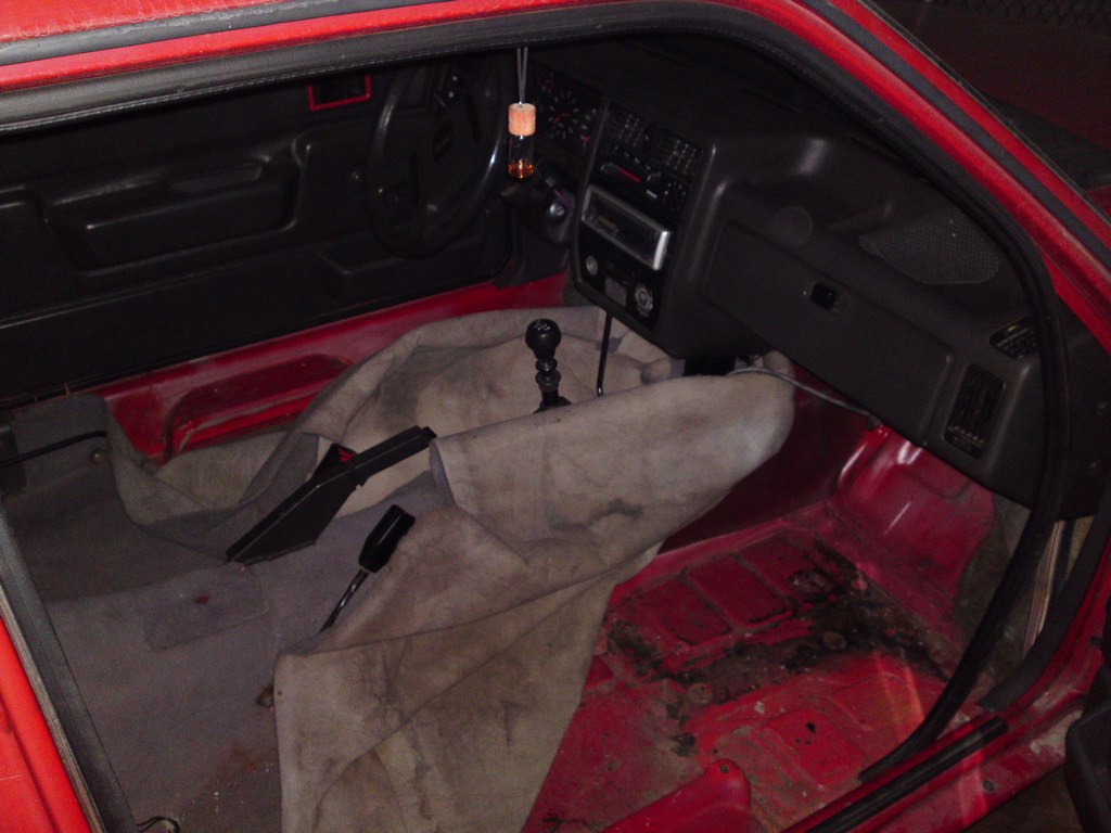

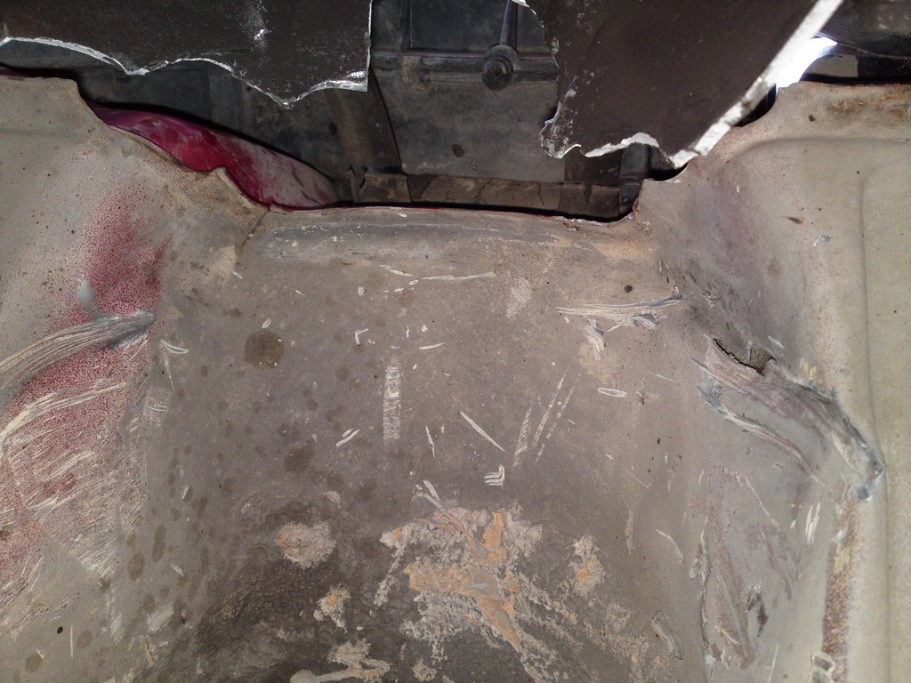

Замінив заодно поки була піднята машина "резинки" поперечних тяг.
Продовження уламків)...
Вирівняв кріплення куліси.
Середина не витримала.
...Volvo 340 1.4
zowiezo
Сообщения: 537
Откуда: Lemberg
Автомобиль: Fiat Brava 1.9 TD
Re: Volvo 340 1.4
Сообщение zowiezo » Пн окт 14, 2013 2:49 pm
Карбюратор почав барахлити, поки боротьба триває з перемінним успіхом.І помпа проситься під заміну... :cars:
До речі авто вже на ходу :D
Фото...
А диск був від 09-ої...
Харакірі)
На майбутнє, нові пильники.
Замалював сколи.
Куліса тепер як нова)
Салон прийшлось розбирати.
