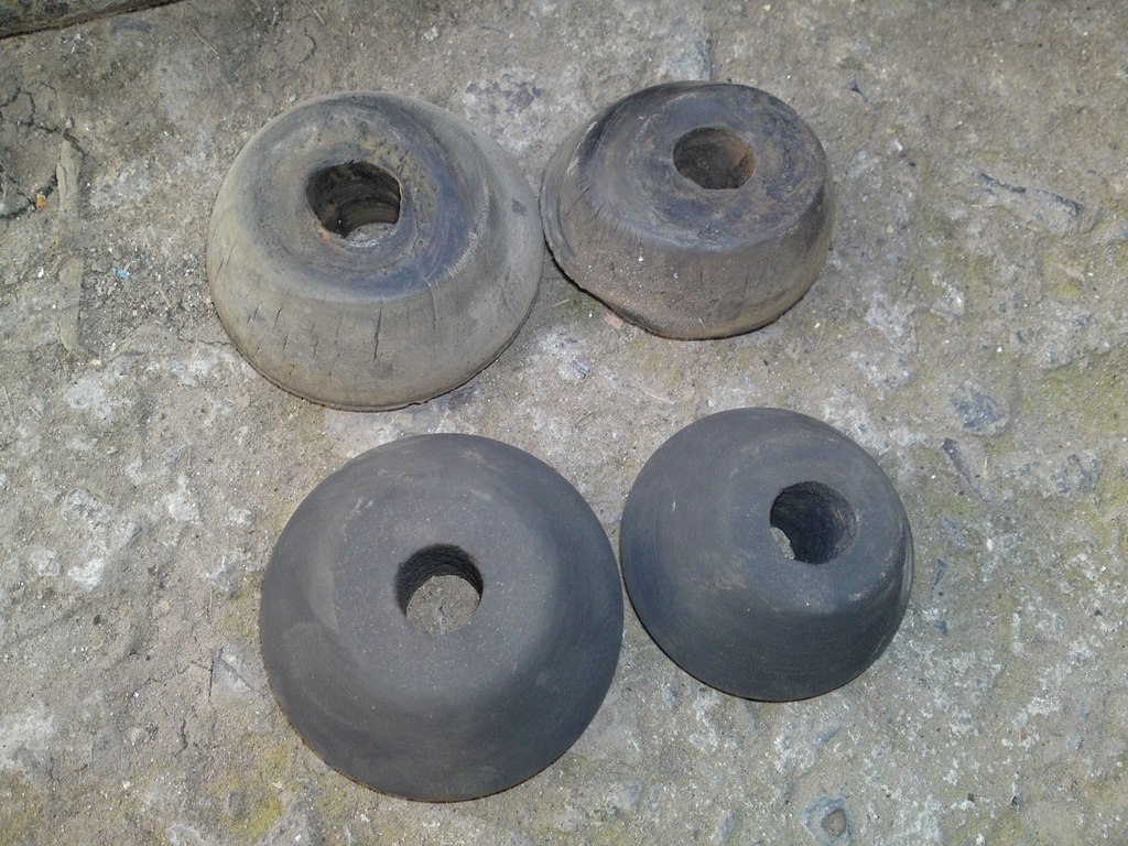

Сообщение zowiezo » Пн окт 14, 2013 2:44 pm
Замінив заодно поки була піднята машина "резинки" поперечних тяг.
