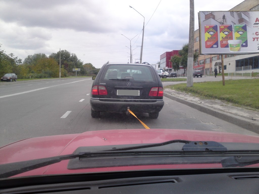

На днях "загудів" вижимний підшипник, а вночі порвався трос газа біля карбюратора, я його підтягнув і тільки натиснув на педаль а він обірвався і там :-D в результаті на "підсосі" і аварійці приїхав до дому...
В Раві-Руській зустрів старшого брата)
Любов "по-шведські")
...Volvo 340 1.4

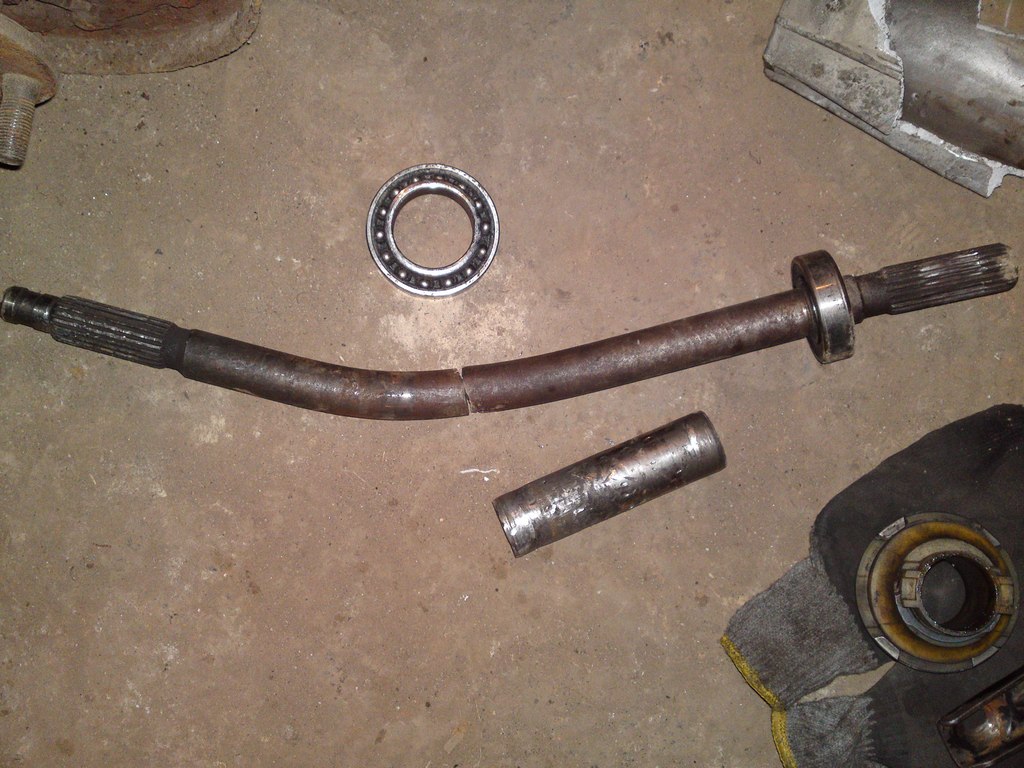

markitos писал(а):А как может подщипник взорваться???
Вчора затягнули авто на місце ремонту.
Вскриття показоло, що це корзина (стояла ще з заводу (Вольво))...а обойма підшипника ціла.
Поки під заміну-
Кардан, вал, підшипник, корзина, лапка, кожух, хвостовик, диск зчеплення, трос зчеплення...
Ну і ще вирвало кріпленя куліси, а самі болти позагинало...

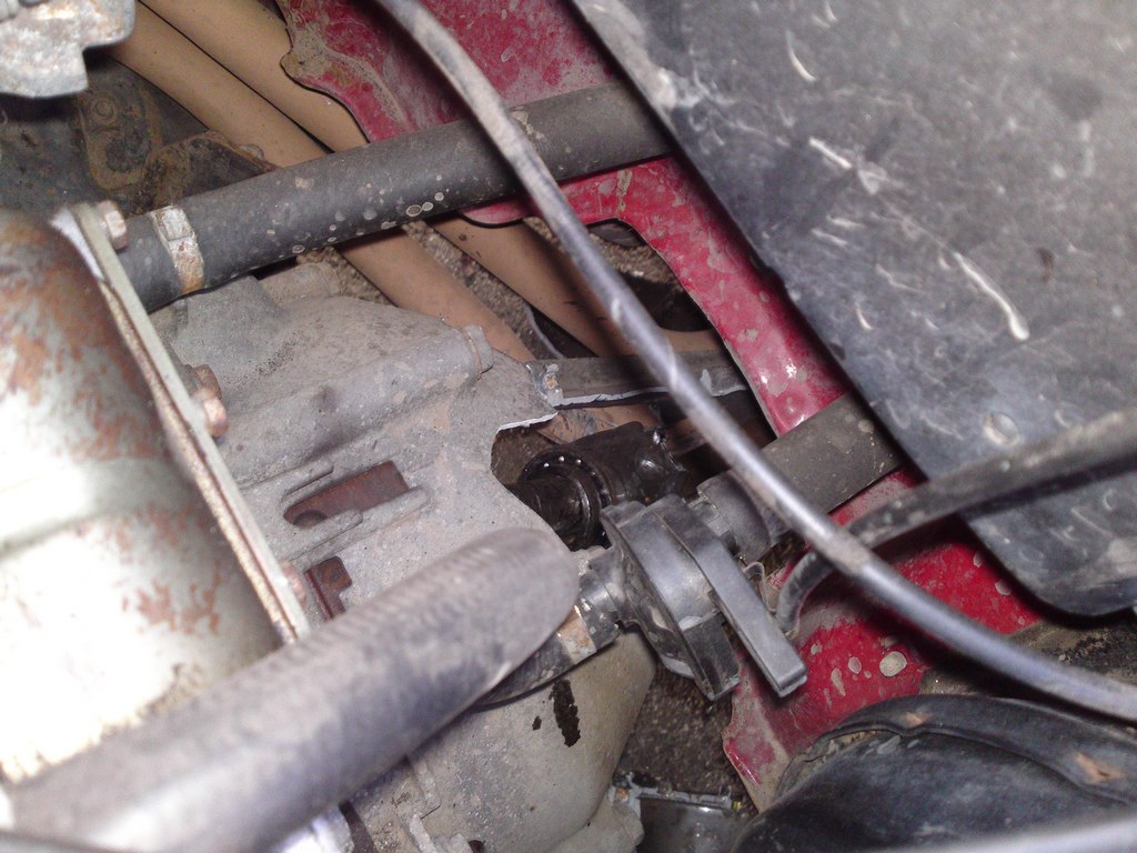

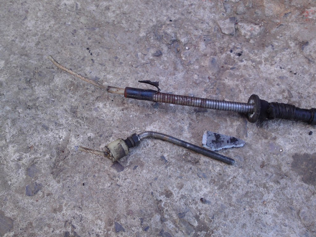

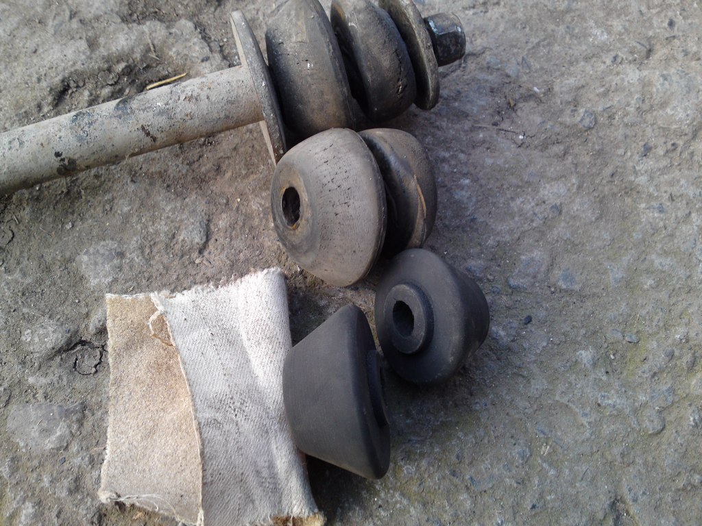

Сообщение zowiezo » Сб окт 05, 2013 3:51 pm
Фото "з фронту" :cars:
Трос зчеплення, прийшлось перекусити...
Кріплення куліси...
Метал не витримав...
Корзина з диском.
Кардан.

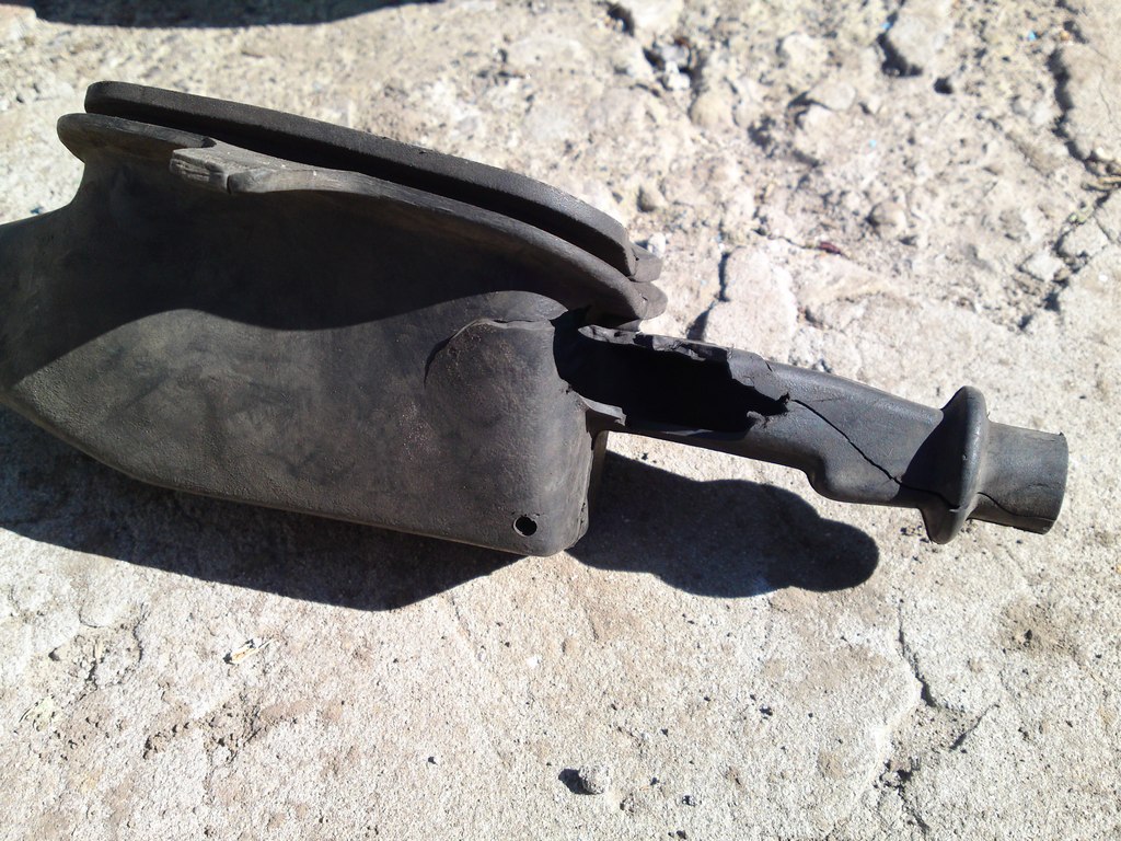

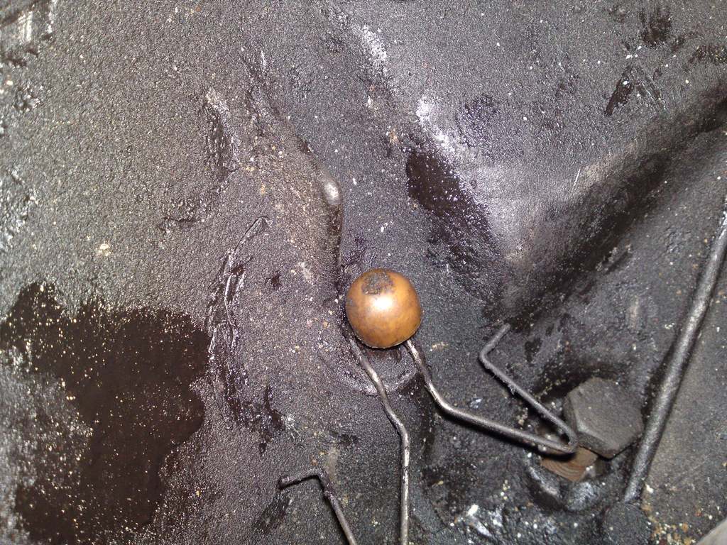

Далі...
Вал, вилка, вижимний, хвостовик...
Резинова заглушка.

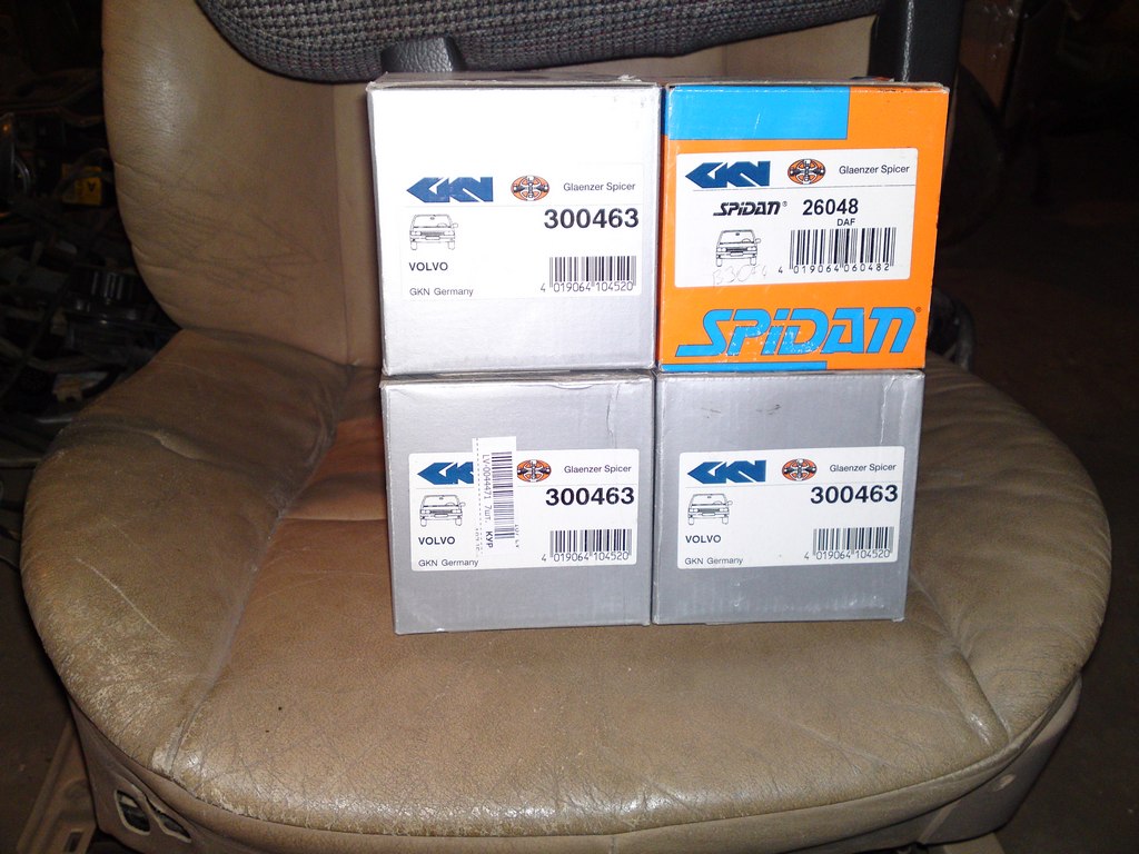

"Новий" кардан біля "старого")
На "новому" валі і шліци як нові!
Як зігнуло вал!
Новий трос зчеплення.
Пластікова "заглушка" з кожуха В200К, яка на мому кожуху десь пропала...
Дякуючи за "кожух Віталіку-ZIMA" руїну подолано!
