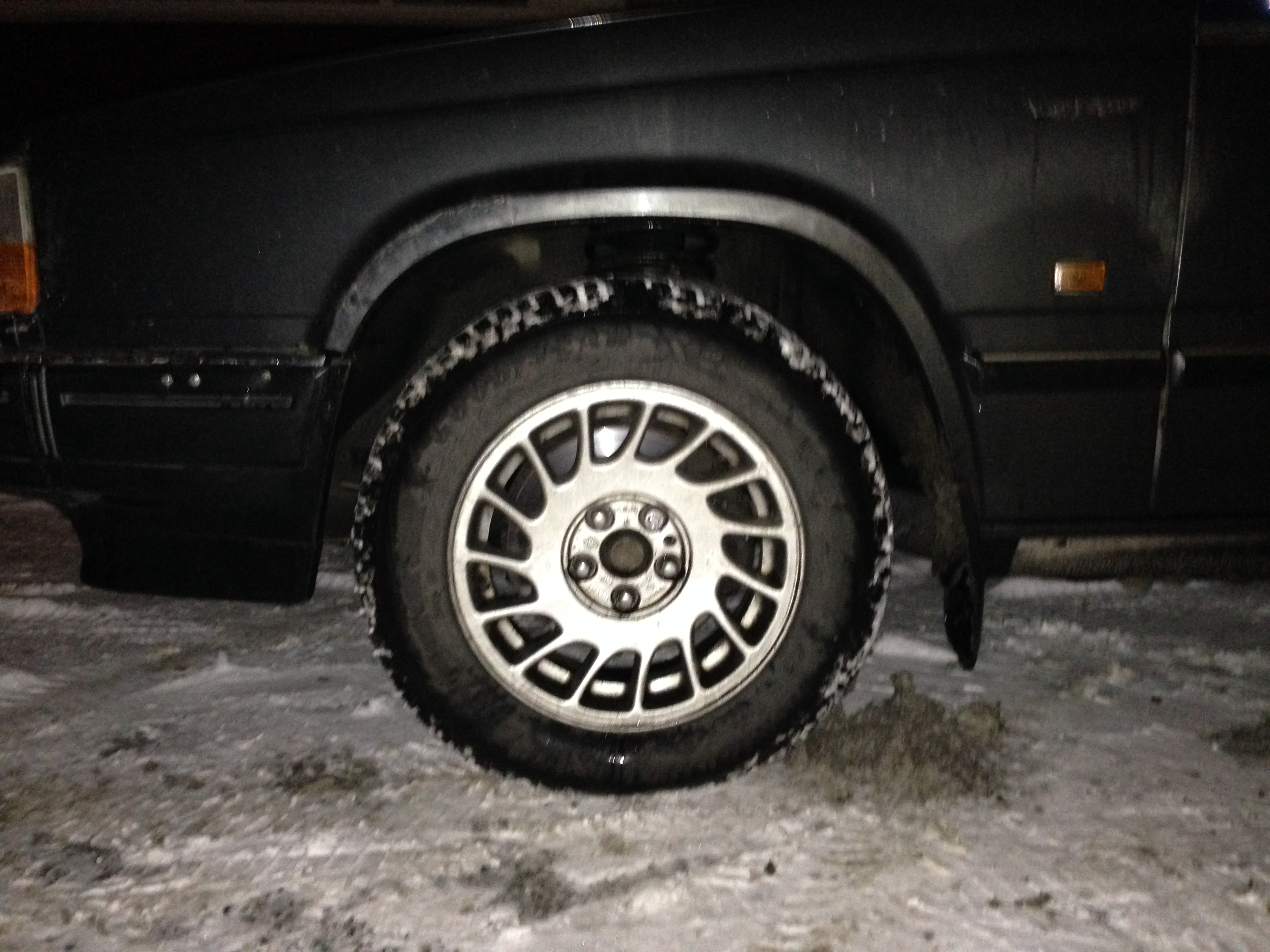

Сообщение Ice_BEAR_Bo » Вс ноя 30, 2014 9:54 pm
амортизаторы есстественно пофигу, но не факт, что проставки. У меня вот из-за новых пружин морда слегка выше положенного. 8-)

Re: 244 DLS grün
Сообщение nikolajs » Вс ноя 30, 2014 10:19 pm
Та вроде нет проставок. Ну я ж говорю, как доберемся до замены ходовки, посмотрим. По идее не должна так высоко сидеть. Еще могут быть пружины не родные. ХЗ че с ней за 40 лет было...

Re: 244 DLS grün
Сообщение Григорий » Вс ноя 30, 2014 10:42 pm
Ice_BEAR_Bo писал(а):амортизаторы есстественно пофигу, но не факт, что проставки. У меня вот из-за новых пружин морда слегка выше положенного. 8-)
Так и должно быть при нормальных пружинах,если ниже-значит пружины просевшие.

Re: 244 DLS grün
Сообщение Ice_BEAR_Bo » Вс ноя 30, 2014 10:57 pm
интересно... а я думал, что жопа у меня на накачанных нивоматах идёт как эталон. (сзади пружины тоже новые)
