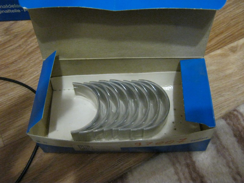

Что-то пойдет под продажу. Наверное шатунные стандартные. Кстати, шатунные первый ремонт есть еще один комплект.
Re: 244 DLS grün
Сообщение nikolajs » Ср ноя 26, 2014 10:20 pm
Сбор запчастей продолжается. Вот, прикупил. Кстати, если кому нужно, есть еще. Удовольствие 1500 гр + доставка.

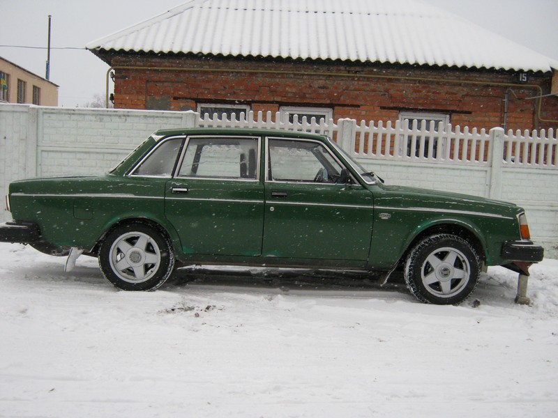

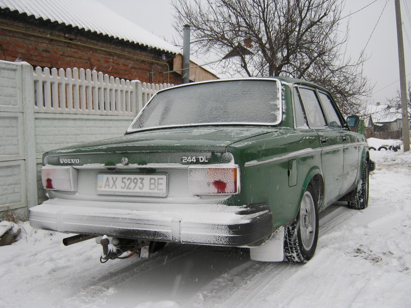

Сегодня выдалась отличная погода, решил проветрить машинку. Заодно и подрифтили немного. Снег же :)

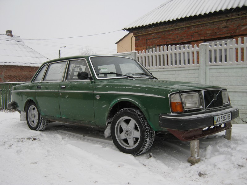

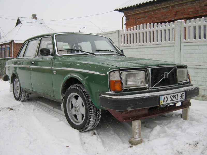

А потом примерял губу от 740, которую любезно предоставил Женя из Киева. Примерка на кирпичиках, но по-моему отлично она сюда становится, особенно с этой мордой. Только думаю в какой цвет ее красить. Черный или в цвет кузова.

Сообщение volvo244DLs » Вс ноя 30, 2014 7:43 pm
Смотрится даже очень и очень. Ну а красить надо в цвет машины. Я тоже долго об этом думал. Черный не будет видно. Глянь на мои фото.download/file.php?id=57381&mode=view
Re: 244 DLS grün
Сообщение ivan@m » Вс ноя 30, 2014 8:52 pm
+100 к Сергей Иванычу в черный негодится. теряется она.
зв. Коль ну признайся скока там проставок под пружинами?
Re: 244 DLS grün
Сообщение nikolajs » Вс ноя 30, 2014 9:33 pm
Вань, там какие-то амортизаторы стоят не совсем понятные. Гайки не закручены до конца + еще уклон, там колесо вывешено. Резина еще с высоким профилем. Высоковато она стоит, я знаю. Вот куплю родные амики, поставлю и посмотрим нужно ее сажать ниже или нет.
Re: 244 DLS grün
Сообщение ivan@m » Вс ноя 30, 2014 9:41 pm
та не там не уклон и не резина,там ЗАЗОР между резей и кромкой арки просто ахтунг!!!
Re: 244 DLS grün
Сообщение Ice_BEAR_Bo » Вс ноя 30, 2014 9:54 pm
амортизаторы есстественно пофигу, но не факт, что проставки. У меня вот из-за новых пружин морда слегка выше положенного. 8-)
Re: 244 DLS grün
Сообщение nikolajs » Вс ноя 30, 2014 10:19 pm
Та вроде нет проставок. Ну я ж говорю, как доберемся до замены ходовки, посмотрим. По идее не должна так высоко сидеть. Еще могут быть пружины не родные. ХЗ че с ней за 40 лет было...
