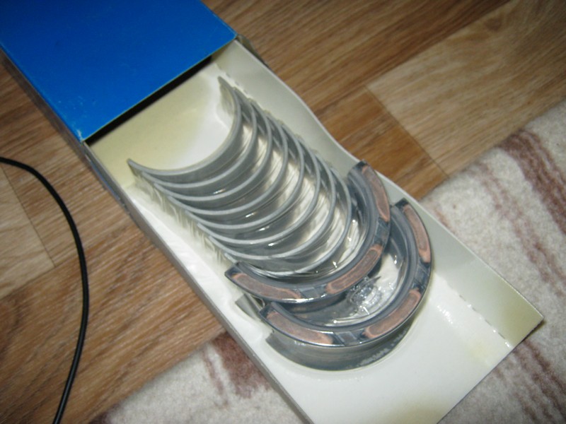

Да простят меня одноклубники... не удержался и купил. Ну грех было не купить... даже стыдно говорить какая цена.
Re: 244 DLS grün
Сообщение nikolajs » Пт ноя 14, 2014 8:35 pm
Что-то пойдет под продажу. Наверное шатунные стандартные. Кстати, шатунные первый ремонт есть еще один комплект.

Сообщение nikolajs » Ср ноя 26, 2014 10:20 pm
Сбор запчастей продолжается. Вот, прикупил. Кстати, если кому нужно, есть еще. Удовольствие 1500 гр + доставка.
