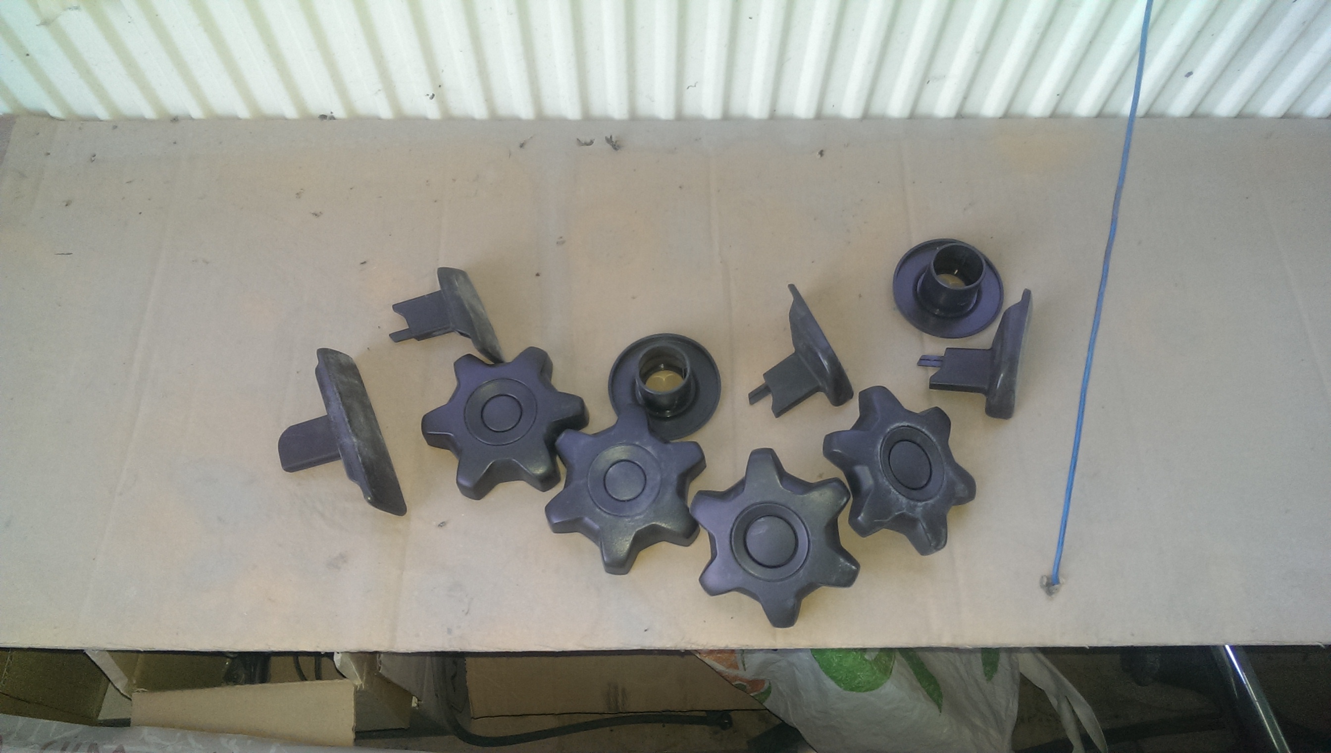

Сообщение IIIYPAH » Пт июл 17, 2015 11:28 am
Продолжаю процесс сборки
Если честно то устал, а от чего, устал ждать - хочу уже поехать :cars: :cars: :cars:
а чего не могу - осталось отполировать капот и крышу
по салону еще чуток осталось - карточки буду переделывать, вернее буду менять ДВП в карточках, мои прохудились
а так решил перекрасить салонный пластик, пластик с сидений - у меня он был серый, а станет черный
купил специальную краску для пластика,
штука хорошая, но в жару не рекомендую красить, пока долетает начинает засыхать и кристаллизоваться
еще, сильно не пинайте, но купил К&N-вский фильтр - нулевик + к нему очистку и масло
почему купил - долго думал как соединить родной корпус от 24д к турбине через расходомер, получалась разного рода ерунда, в общем думал думал и поставил нулевик, встал хорошо
и купил Термобинт DEI,Titanium - хочу сказать что результатом оочень доволен уже проверил
