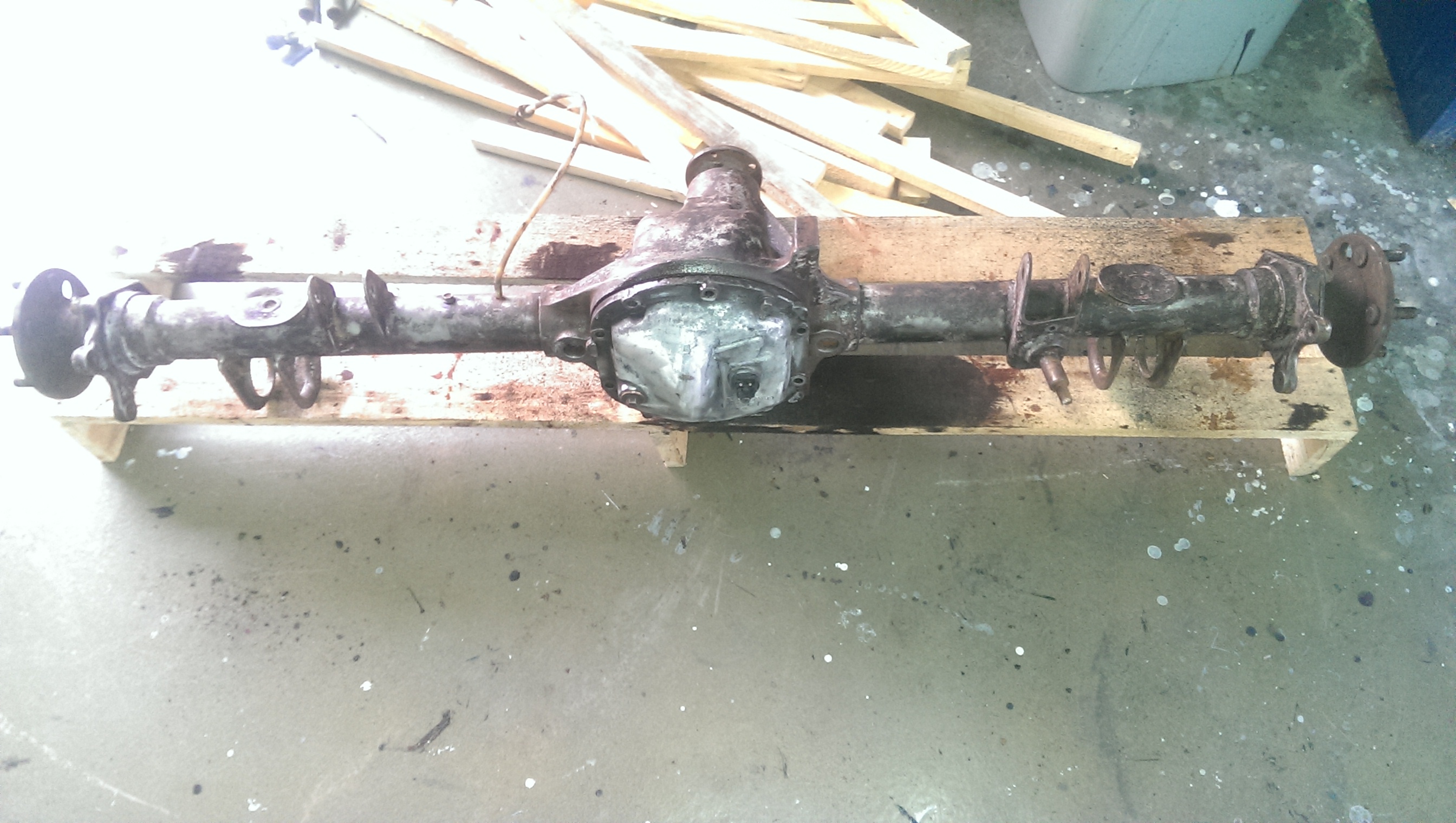

Кто помнит хорошо, кто не помнит
viewtopic.php?f=54&t=47366&start=150
НО после проделанной операции спидометр не заработал
прозванивал провода — все целое
менял приборные панели (у меня их теперь три) спидометр ни где не показывает — учитывая то, что один от машины с АБС с № К24364 — это тот который сейчас стоит НЕ показывает, ставил родной К6241 — тоже НЕ показывает
зазор между датчиком и кольцом — как по книге 0,75мм
после поисков в нете была обнаружена следующая инфо
текст не мой автор Bobrik viewtopic.php?f=41&t=26270&p=310014#p310014
решил приобрести еще один мост, брал у Сережи из Тернополя, ему большое спасибо за оперативность
если мне память не изменяет я у него брал и приборную панель (напомню спидометр № К24364) от Volvo 245 92-93г.в.
под толстым слоем грязи была обнаружена вот такая этикетка
мост 3,54 и в чем же его особенность?
смотрим
— крышка редуктора другая — толще (приблизительно 7-8мм) из алюминиевого сплава, а не металлическая толщиной до 1мм
— расположение заливного отверстия в другом месте, в моем находилось под датчиком скорости (для удобства замера зазоров)
— на внутренней стороне присутствует фильтр очистки масла от металлической стружки
— ну и сам датчик, с приводным кольцом другие на 48 делений (кольцо такое же как и на 940, на доноре — проверил, а сам датчик другой)
мост почищен, т.к. был в очень ужасном состоянии
интересный логотип на крышке выбит — похож на логотип БУГАТТИ
пришлось крепко повозится с тем чтобы извлечь сайлентблоки из моста, но болгарка и крепкий мат делают свое дело )))))
мост покрашен и ждет новых сайлентблоков для того что бы установить

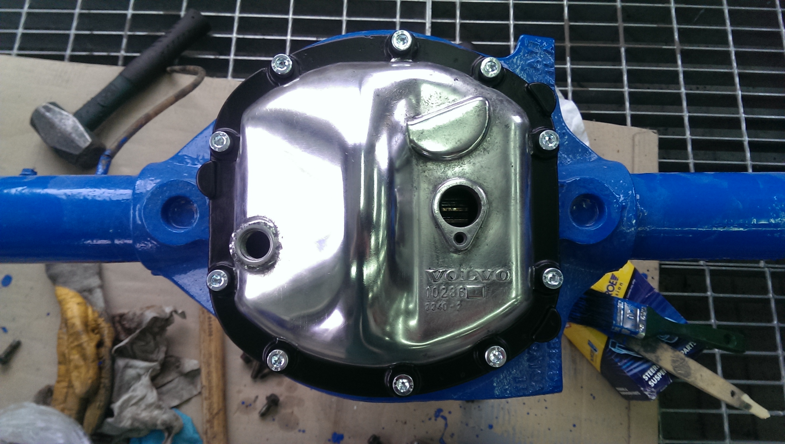

еще решил отполировать крышку редуктора - красивооо :oops: :oops:
надеюсь в этот раз все заработает :cars: :cars:

Сообщение MOOSE » Вт июл 07, 2015 6:20 pm
встречал такие крышки в продаже на Ебей. С полировкой конечно супер... но зачем в синий? :grin:
Сообщение IIIYPAH » Вт июл 07, 2015 7:21 pm
MOOSE писал(а):встречал такие крышки в продаже на Ебей. С полировкой конечно супер... но зачем в синий? :grin:
Потому что другой краски не было под рукой, да и остальные детали такие как стабы и пружины IPD они синие
будет в тему ;)

Сообщение MOOSE » Вт июл 07, 2015 7:22 pm
будет в тему ;)
будет как бельмо на глазу, только не на глазу, а под машиной
