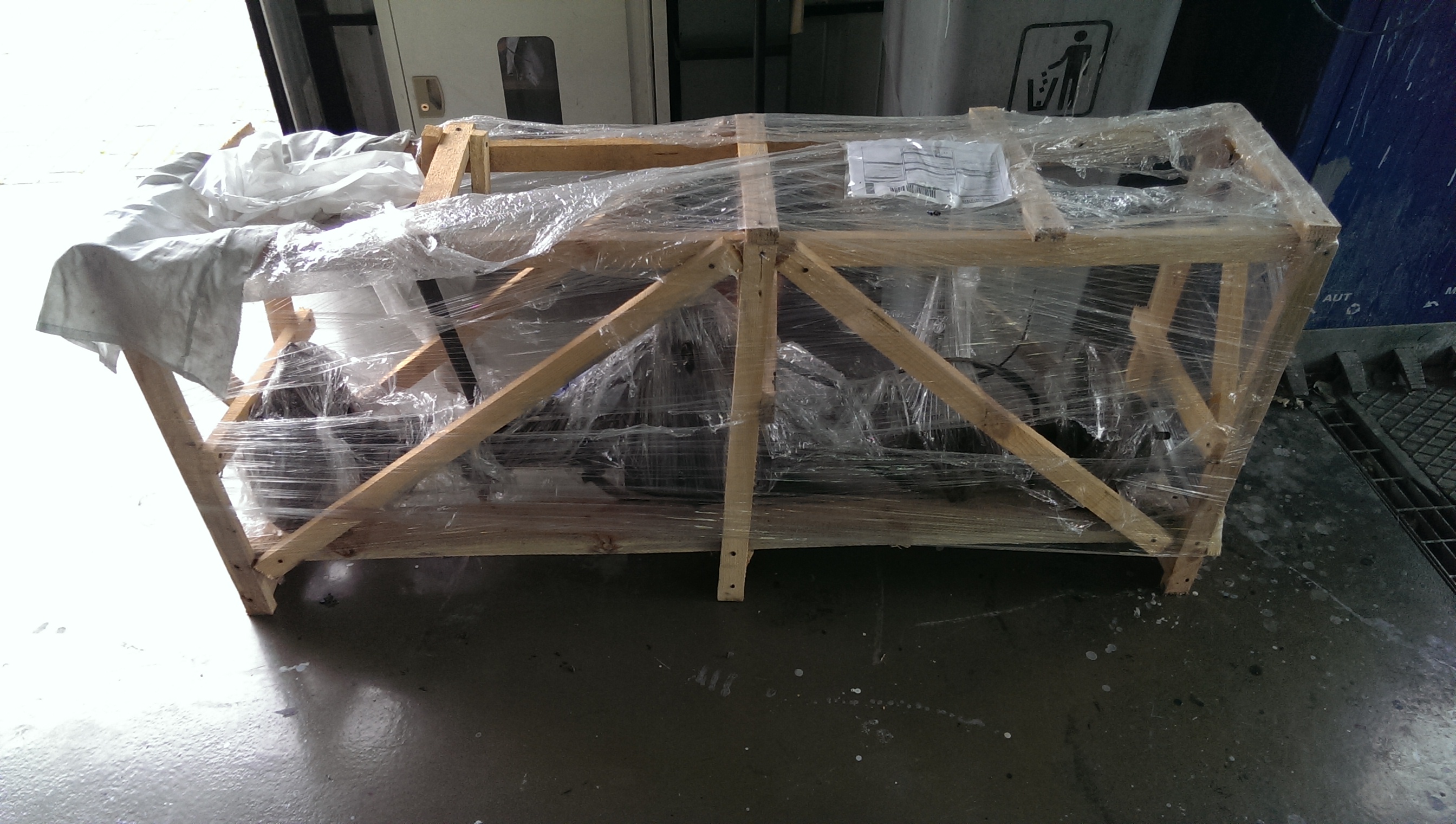

решил приобрести еще один мост, брал у Сережи из Тернополя, ему большое спасибо за оперативность
если мне память не изменяет я у него брал и приборную панель (напомню спидометр № К24364) от Volvo 245 92-93г.в.
