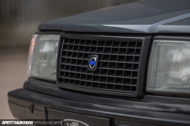

slava_n писал(а):а решотка будет турбо?
не, негде такой не найти что б подошла, надо будет мастерить, а на это пока желания и времени нет
В клеточку под капот с клювом не становится, точнее капот торчать сверху будет. А так родную в черный задул и шильдик турбо повесил, вот и весь тюнинг)

MOOSE писал(а):начинай собирать 420$ на новый спойлер :cars:
http://volvo.com.ua/forums/viewtopic.ph ... 40#p311540
не нехочу, был у меня спойлер - снял, чет меня они не сильно впечатляют на таких кузовах
дело вкуса
http://www.drive2.ru/r/volvo/4062246863888223301/
это мое авто - на одном из фото виден спойлер, который снял
rabbit писал(а):Молдинги не упраздняйте, они там неспроста установлены. Придают стремительность силуэту.
Диски в "графите" отлично смотрятся!
Очень интересно как покажет себя этот двигатель (сколько жрет, сколько прет) )))
молдинги уже в любом случае будут
диски :-P
а по мотору время покажет

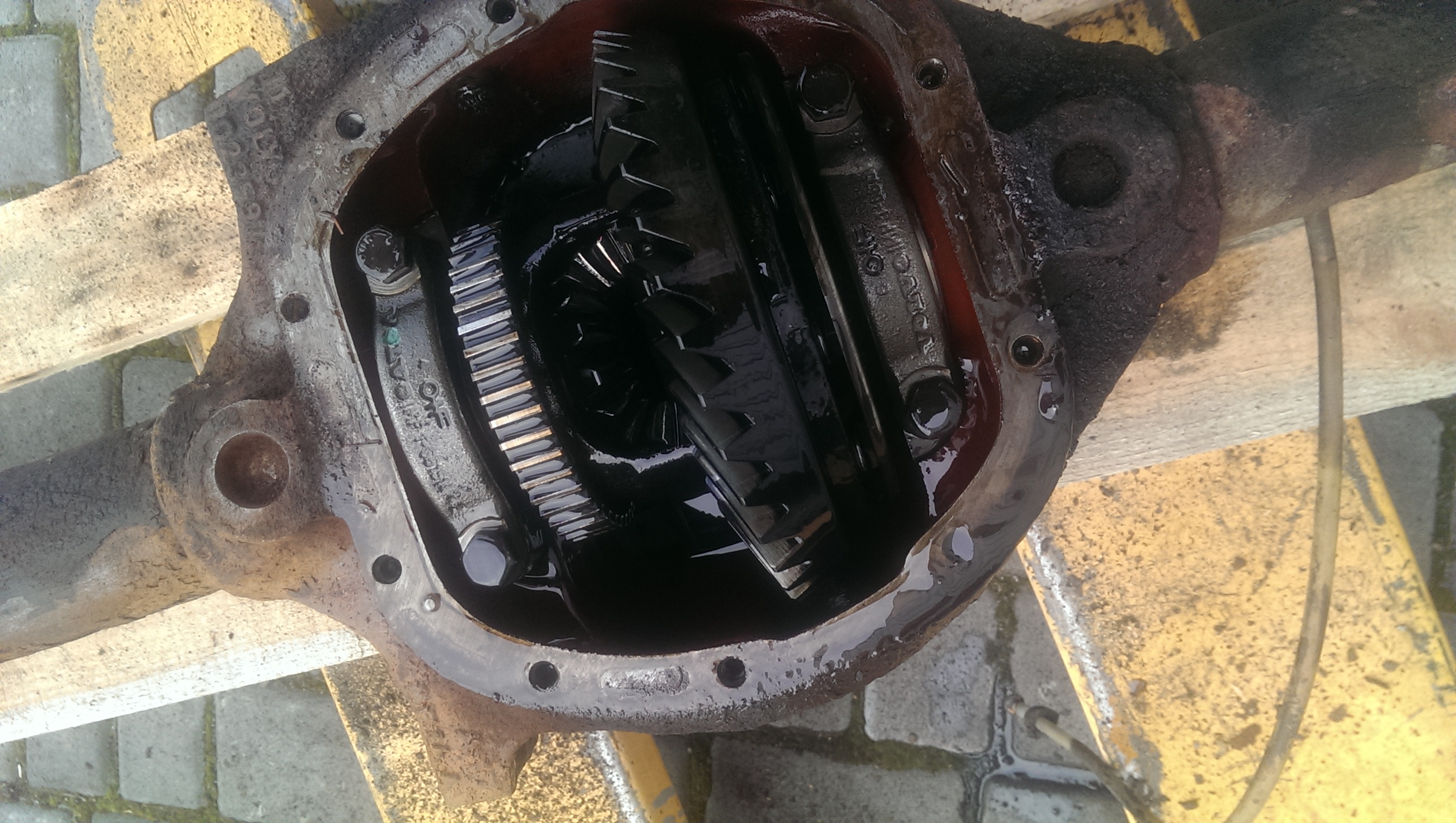

Кто помнит хорошо, кто не помнит
viewtopic.php?f=54&t=47366&start=150
НО после проделанной операции спидометр не заработал
прозванивал провода — все целое
менял приборные панели (у меня их теперь три) спидометр ни где не показывает — учитывая то, что один от машины с АБС с № К24364 — это тот который сейчас стоит НЕ показывает, ставил родной К6241 — тоже НЕ показывает
зазор между датчиком и кольцом — как по книге 0,75мм
после поисков в нете была обнаружена следующая инфо
текст не мой автор Bobrik viewtopic.php?f=41&t=26270&p=310014#p310014
решил приобрести еще один мост, брал у Сережи из Тернополя, ему большое спасибо за оперативность
если мне память не изменяет я у него брал и приборную панель (напомню спидометр № К24364) от Volvo 245 92-93г.в.
под толстым слоем грязи была обнаружена вот такая этикетка
мост 3,54 и в чем же его особенность?
смотрим
— крышка редуктора другая — толще (приблизительно 7-8мм) из алюминиевого сплава, а не металлическая толщиной до 1мм
— расположение заливного отверстия в другом месте, в моем находилось под датчиком скорости (для удобства замера зазоров)
— на внутренней стороне присутствует фильтр очистки масла от металлической стружки
— ну и сам датчик, с приводным кольцом другие на 48 делений (кольцо такое же как и на 940, на доноре — проверил, а сам датчик другой)

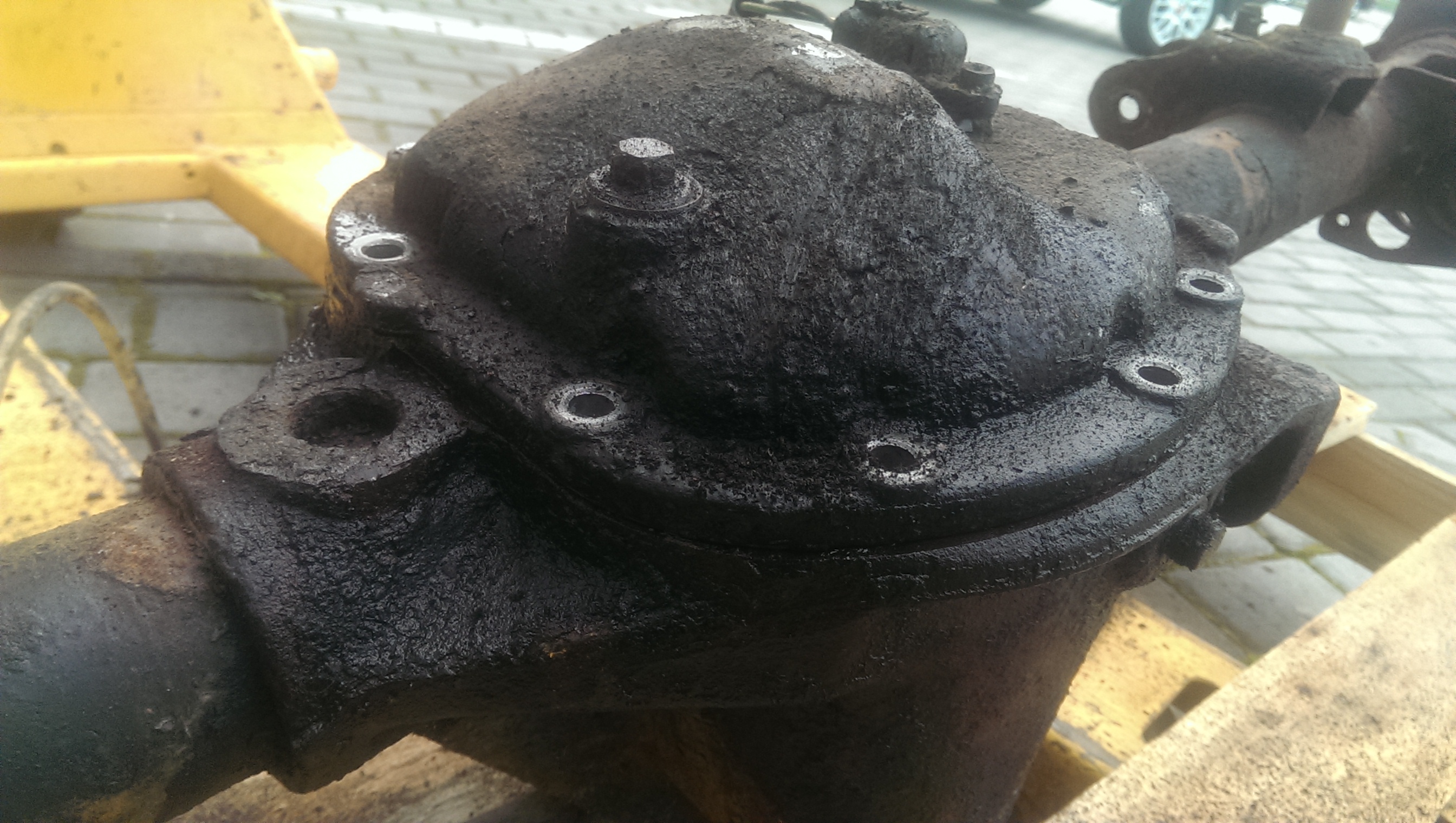

мост почищен, т.к. был в очень ужасном состоянии
интересный логотип на крышке выбит — похож на логотип БУГАТТИ
пришлось крепко повозится с тем чтобы извлечь сайлентблоки из моста, но болгарка и крепкий мат делают свое дело )))))
мост покрашен и ждет новых сайлентблоков для того что бы установить
еще решил отполировать крышку редуктора - красивооо :oops: :oops:
надеюсь в этот раз все заработает :cars: :cars:

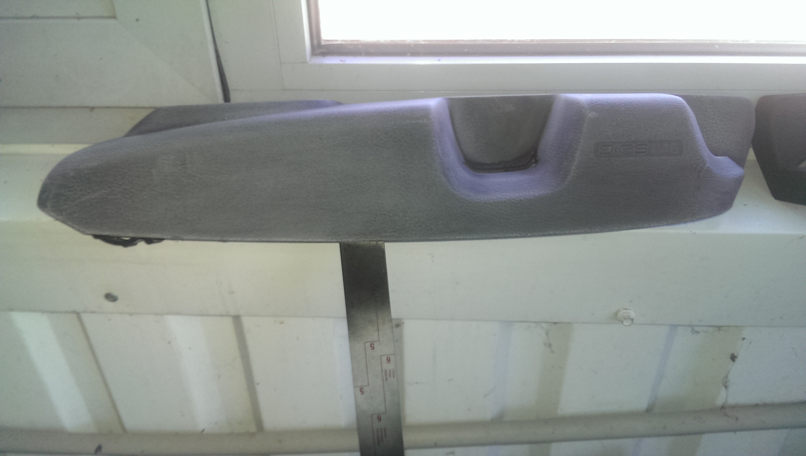

Продолжаю процесс сборки
Если честно то устал, а от чего, устал ждать - хочу уже поехать :cars: :cars: :cars:
а чего не могу - осталось отполировать капот и крышу
по салону еще чуток осталось - карточки буду переделывать, вернее буду менять ДВП в карточках, мои прохудились
а так решил перекрасить салонный пластик, пластик с сидений - у меня он был серый, а станет черный
купил специальную краску для пластика,
штука хорошая, но в жару не рекомендую красить, пока долетает начинает засыхать и кристаллизоваться

и еще повозился чуток с крышкой редуктора
открутил с большим трудом заливной винт, пришлось повозится
поменял сайлентблоки на мосту - ох и непростое это дело :moil: :moil: :moil:
