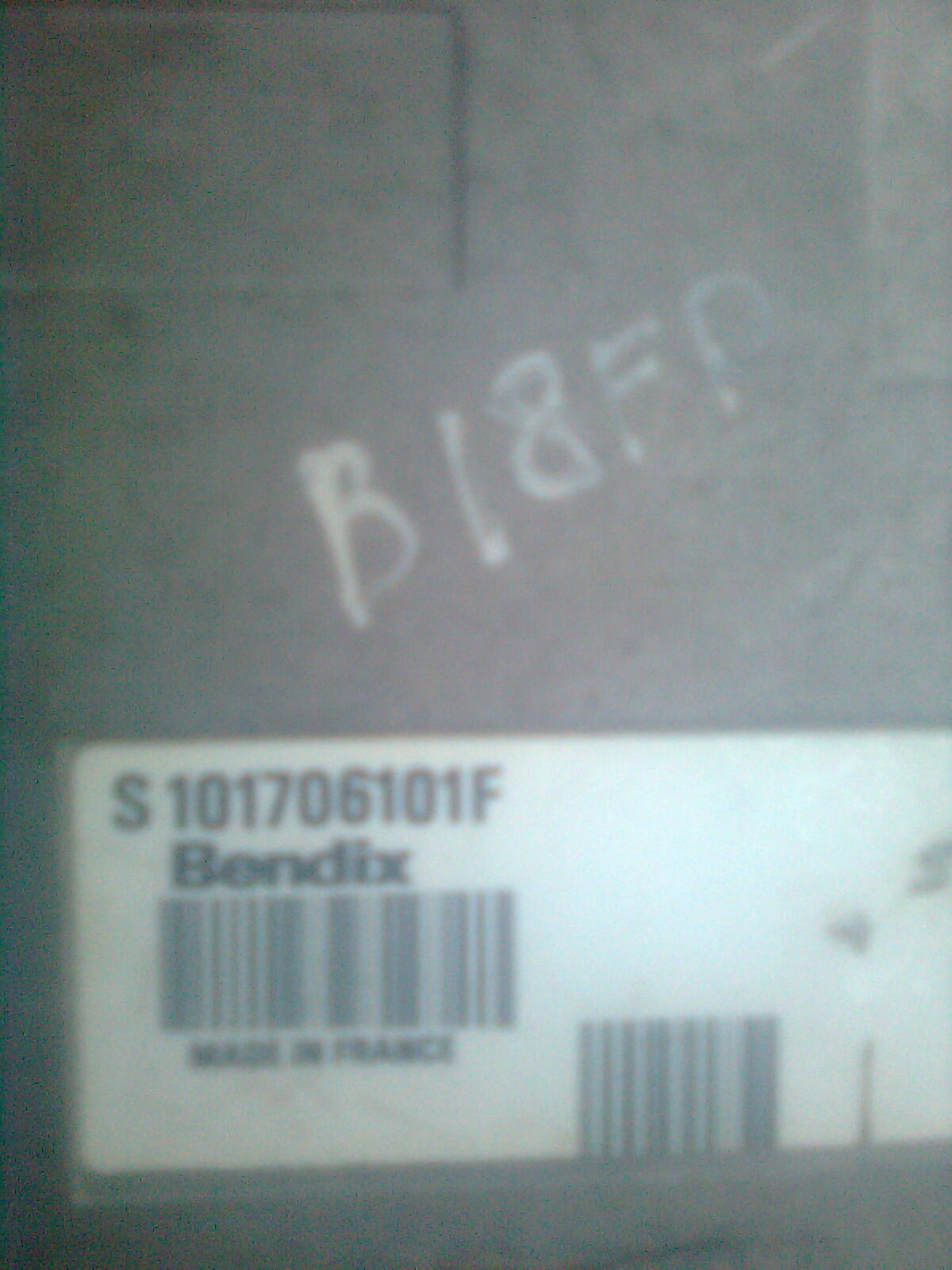

Немного новых фото,заменил дпдз на волговский,холостой вроде стал нормальный,ищу датчик температуры тот что на мозги,правда не знаю какой нужен датчик,на В18Е вроде были датчики с сопротивлением 230 ом бежевого цвета,а на мозгах написано В18ЕР,а на них датчики были уже с сопротивлением 2500ом,вот и думай гадай.Рхх сразу закрывается с включением зажигания,хоть на холодную,хоть на горячую.Вот как то так,но ниче,будем бороться,зато ездит каждый день.

Продолжаем потихоньку заниматся,вчера добрался до мозгов,мозги видать не родные,кто подскажет какой датчик температуры должен стоять под эти мозги?
