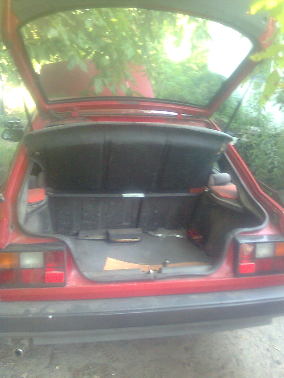

Сообщение Григорий » Ср июл 22, 2015 2:34 pm
На счет вакуумника надо подумать,правда сейчас важнее поменять диски тормозные,задние снял и офигел-4мм :o ,ссцуко ездить страшно.Мой вакуумник вроде рабочий,правда очень ржавый,Макс сколько денег вакуумник?

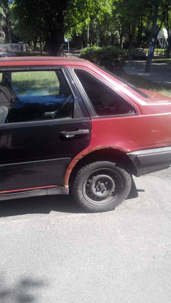

Сообщение Григорий » Чт июл 23, 2015 10:00 pm
Столкнулся с проблемой,на заднее сиденье сели два человека,и она упала и подтирает арки внутренние,в общем пружины сильно просаженые,где то находил тему что подходят задние с 850,сейчас буду искать.Выхлоп сцуко проволокой привязан.Будем устранять.

Re: volvo 440,попытка №5
Сообщение Lyolik » Чт июл 23, 2015 11:44 pm
Григорий писал(а):Столкнулся с проблемой,на заднее сиденье сели два человека,и она упала и подтирает арки внутренние,в общем пружины сильно просаженые,где то находил тему что подходят задние с 850,сейчас буду искать.Выхлоп сцуко проволокой привязан.Будем устранять.
Подходят,только нужно просевшие на 850, а то капотом асфальт будет рыть
