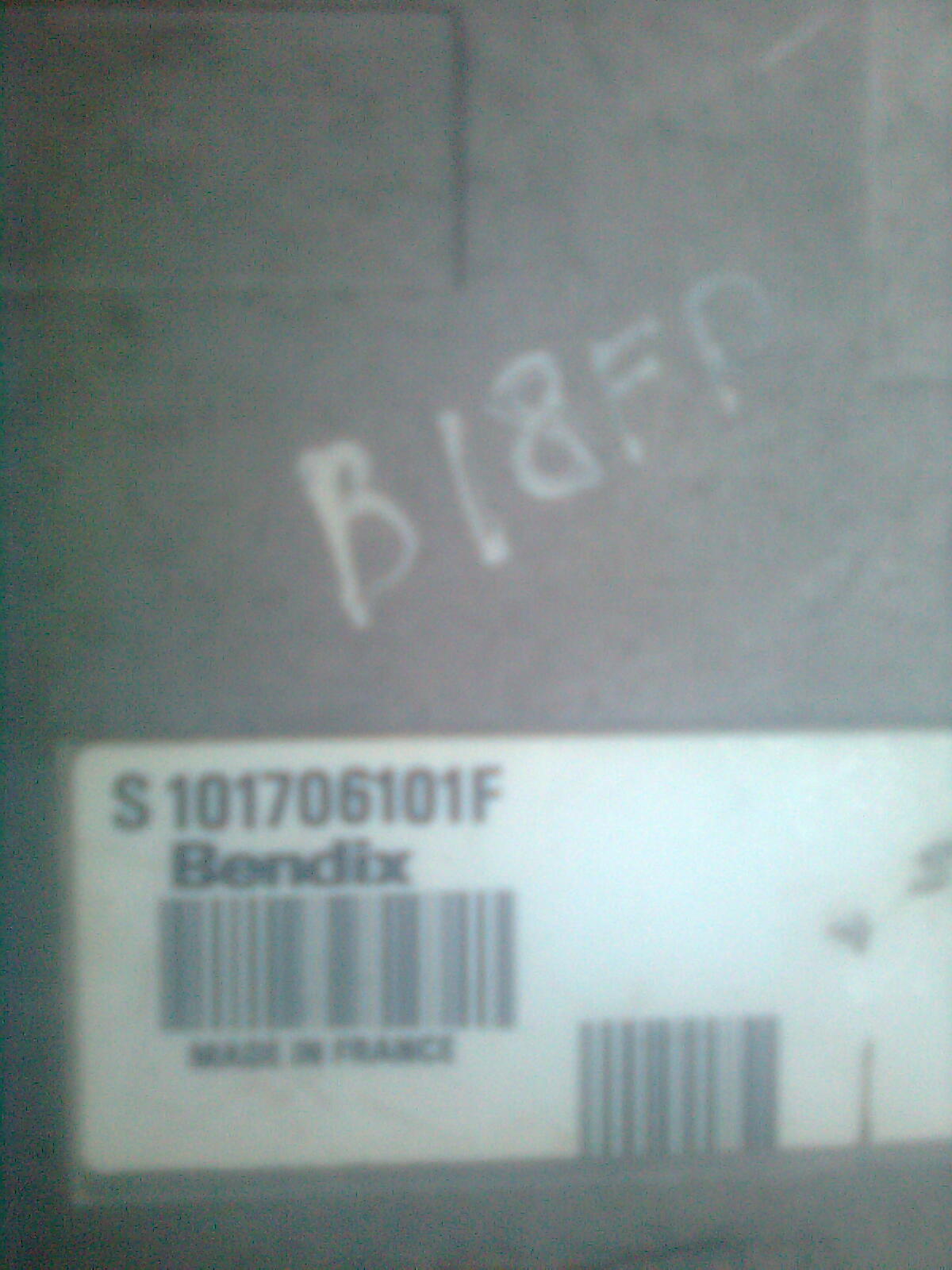

Продолжаем потихоньку заниматся,вчера добрался до мозгов,мозги видать не родные,кто подскажет какой датчик температуры должен стоять под эти мозги?

Итак продолжает выносить мозг гребаный инжектор,заменил датчик температуры,ничего не дало.Прозвонил проводку от мозгов ко всем датчикам,не звонился один провод как раз от датчика температуры,восстановил провод.Завел машину обороты сразу подняла до 1200,прогрелась сбросила до 900,холостой в норме.День ездил отлично,заменил не рабочий датчик детонации.На следующий день она опять начала выносить мозг,только уже не мне,а брату,опять заглохла,заводится только с педалью в пол,обороты не набирает,едет когда откроешь дырку.На холодной таких симптомов нет.Самое интересное что когда держишь принудительно холостые около 2000,обороты начинают скакать с одинаковым интервалом где то оборотов на 500.Нашел вроде как пробитый бегунок,на работу двигателя никак не отразилось.Нашел инфу в инете,чел пишет что была такая же фигня как и у меня,вылечилось заменой коммутатора.Дад менял на заведомо рабочий.При резком открытии дросселя,один раз хлопает в глушитель.Будем пробовать менять коммутатор.
