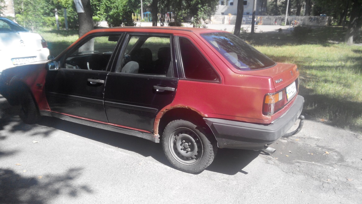

Сообщение Григорий » Ср авг 12, 2015 8:26 pm
Немного новых фото,заменил дпдз на волговский,холостой вроде стал нормальный,ищу датчик температуры тот что на мозги,правда не знаю какой нужен датчик,на В18Е вроде были датчики с сопротивлением 230 ом бежевого цвета,а на мозгах написано В18ЕР,а на них датчики были уже с сопротивлением 2500ом,вот и думай гадай.Рхх сразу закрывается с включением зажигания,хоть на холодную,хоть на горячую.Вот как то так,но ниче,будем бороться,зато ездит каждый день.
