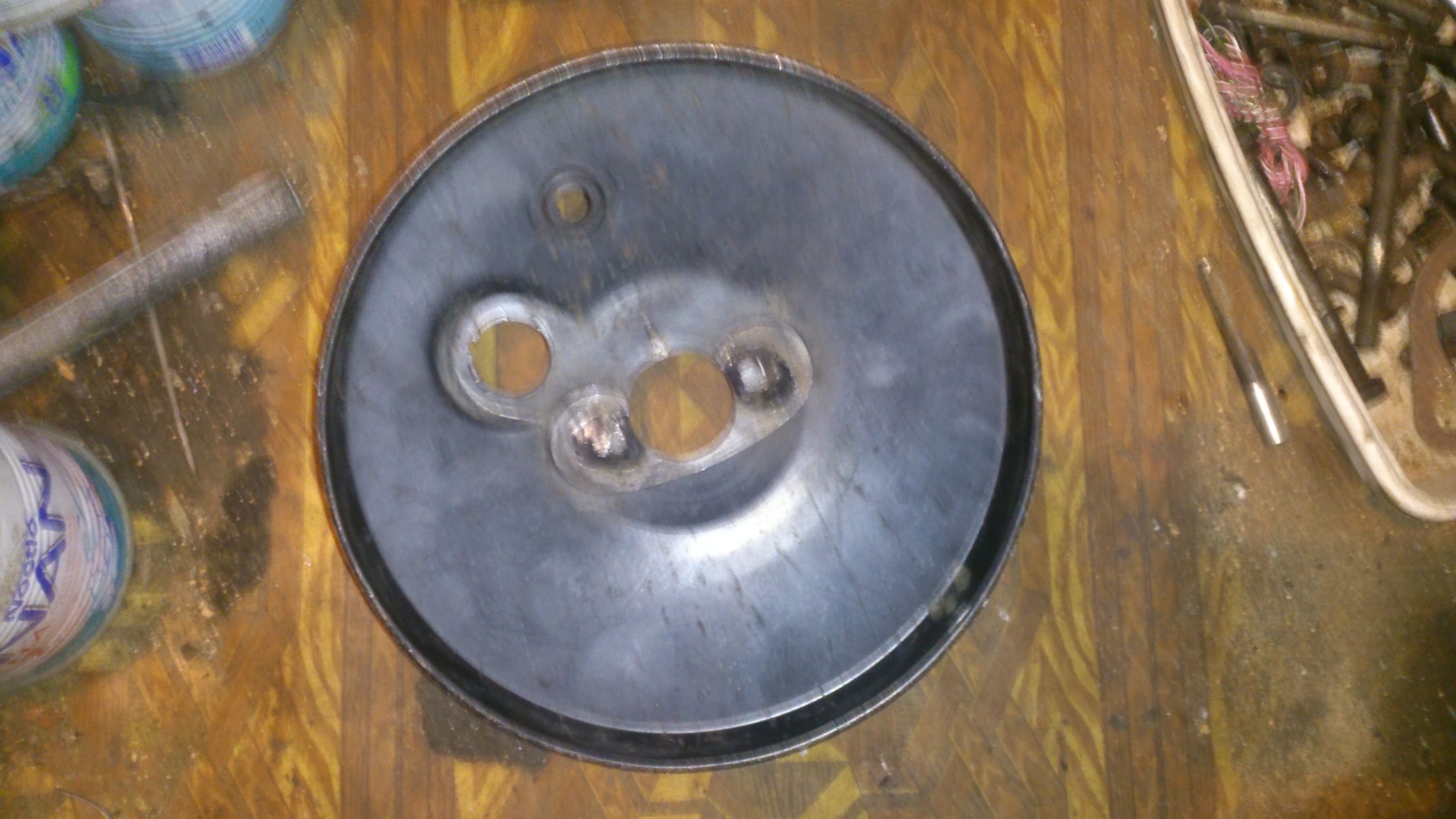

Сообщение Merlin » Сб окт 10, 2015 11:00 pm
начал переделку вакуумника 850 под ГТЦ 4хх.
основное сделал вроде. заврта продолжу.
половинка до начала работ
спилили шпильки
выпилили серединку
развернули до нужного диаметра
просверлили новые дырки под шпильки и собрали.
сравнение размеров вакуумников
Обварено изнутри.
оноже с обратной стороны. (усилитель родной там и был)
Re: 460 2.0 Мерлиномобиль №2
Сообщение Merlin » Сб окт 10, 2015 11:06 pm
Самое главное оба вакуумника АТЕ. имеют общую одинаковую конструкцию много одинаковых по размерам и даже общих деталей.
меня лично такая переделка не смущает. так как корпус точно не поломаеться сам. а начинка и все рабочие механизмы клапана мембраны остаються родными.
а чтобы нержавело я загрунтовал все. но забыл сфотать.
