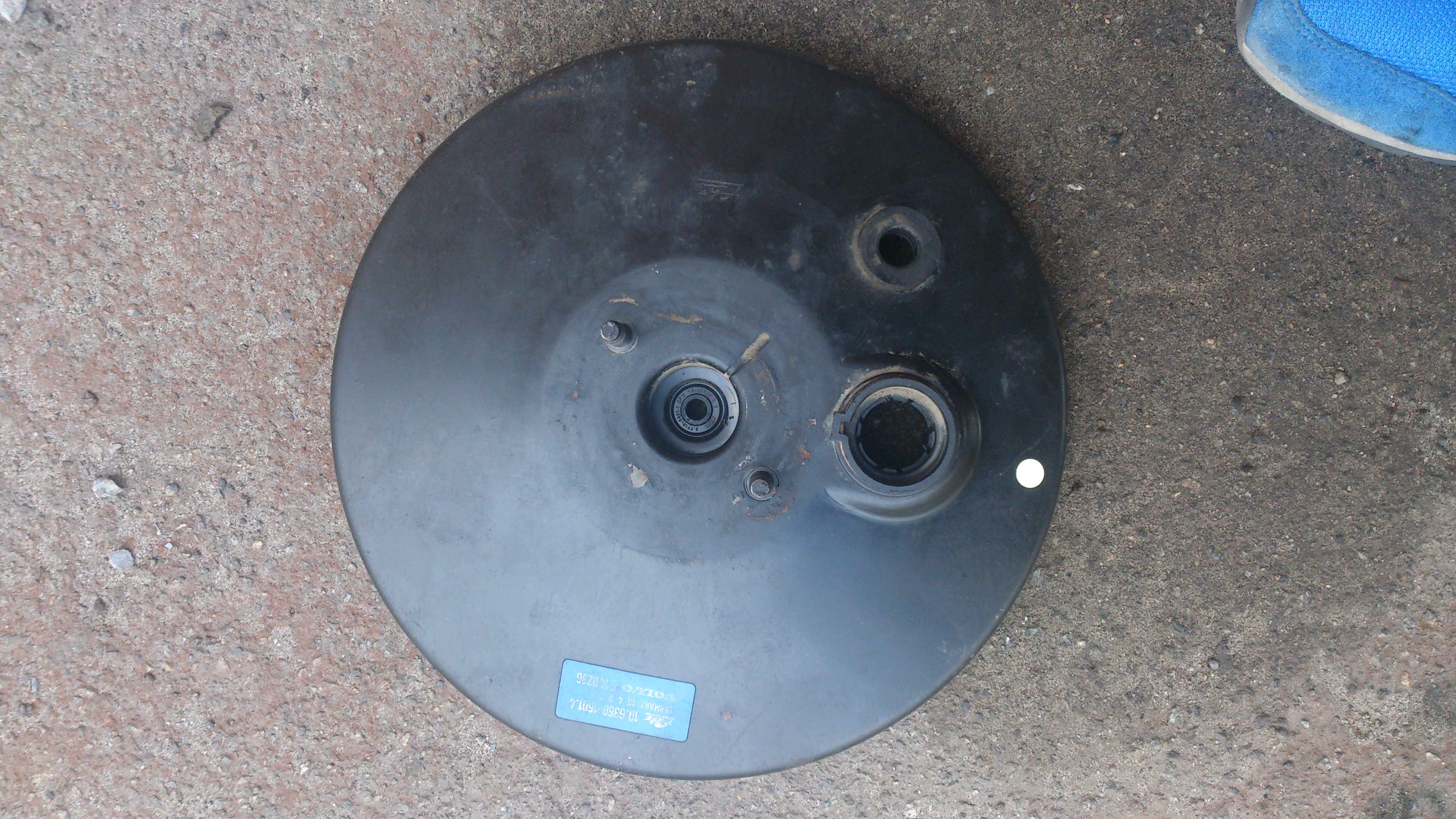

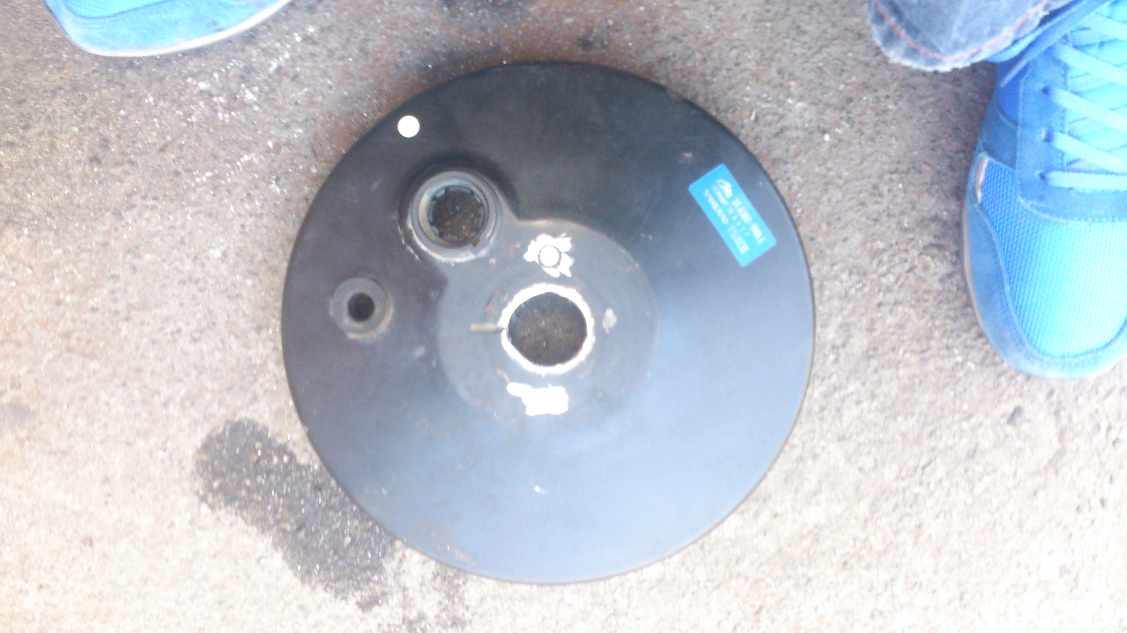

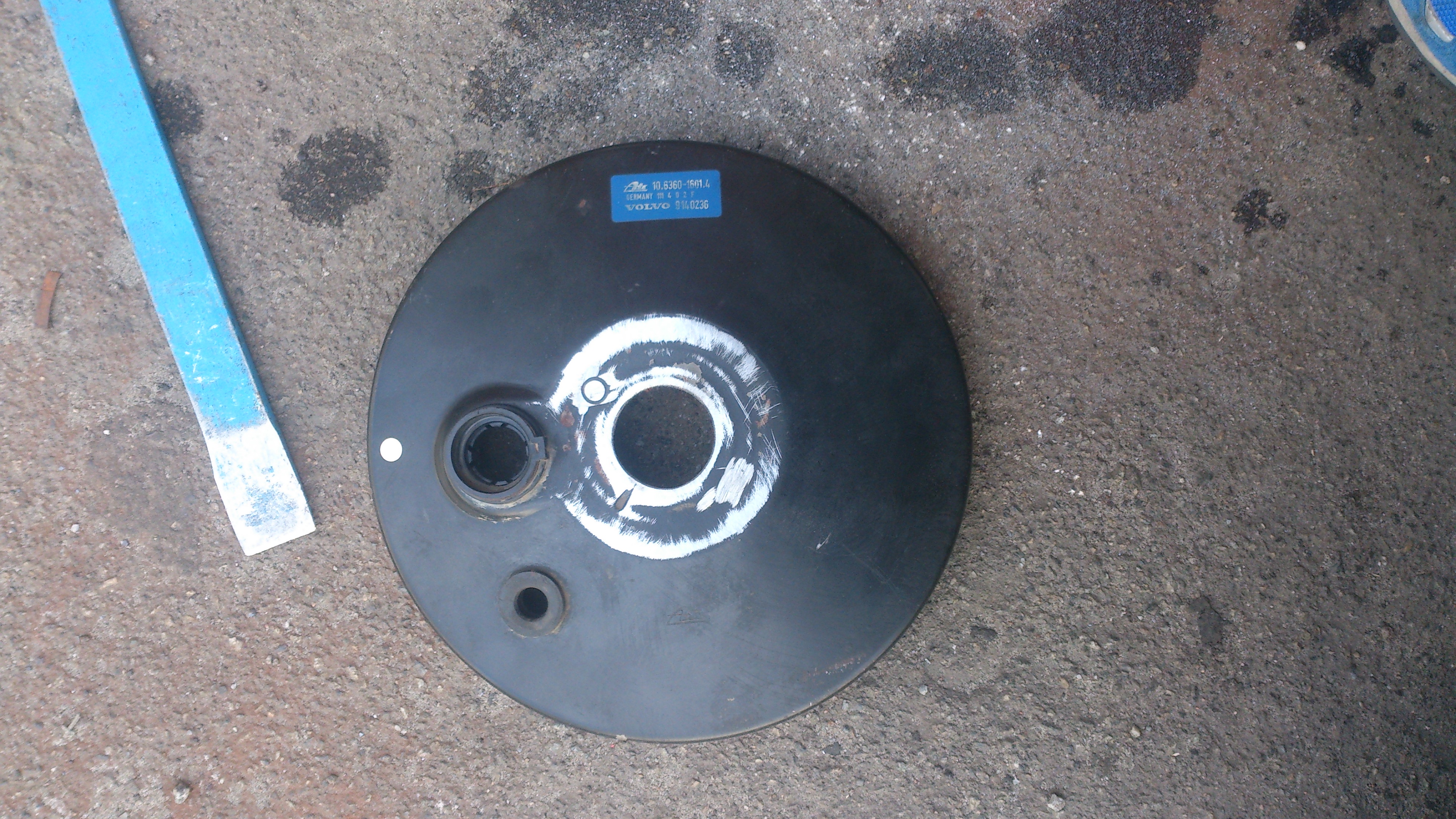

начал переделку вакуумника 850 под ГТЦ 4хх.
основное сделал вроде. заврта продолжу.
половинка до начала работ
спилили шпильки
выпилили серединку
развернули до нужного диаметра
просверлили новые дырки под шпильки и собрали.
сравнение размеров вакуумников
Обварено изнутри.
оноже с обратной стороны. (усилитель родной там и был)
