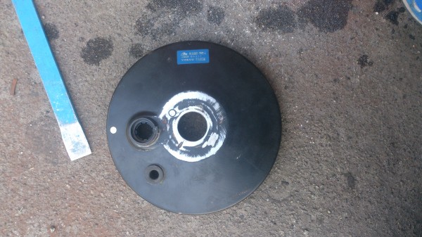

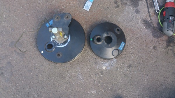

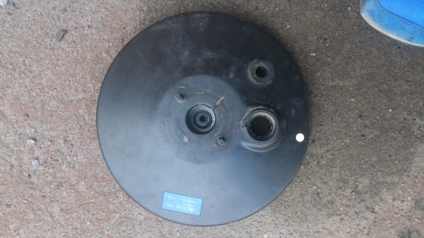

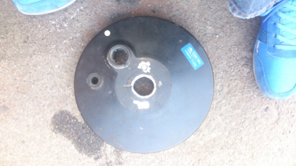

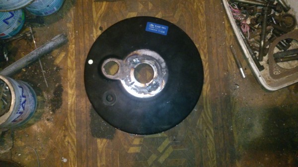

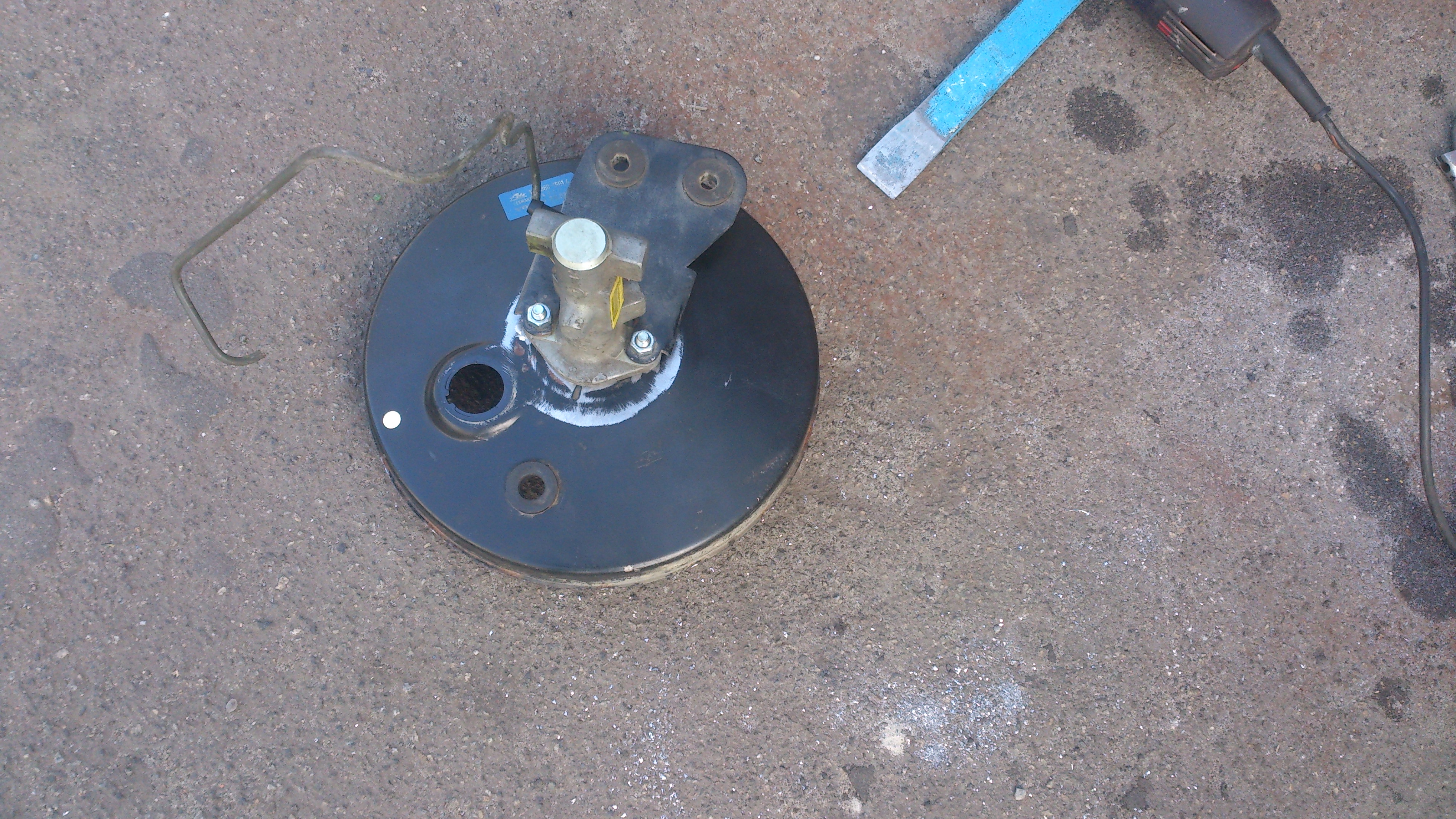

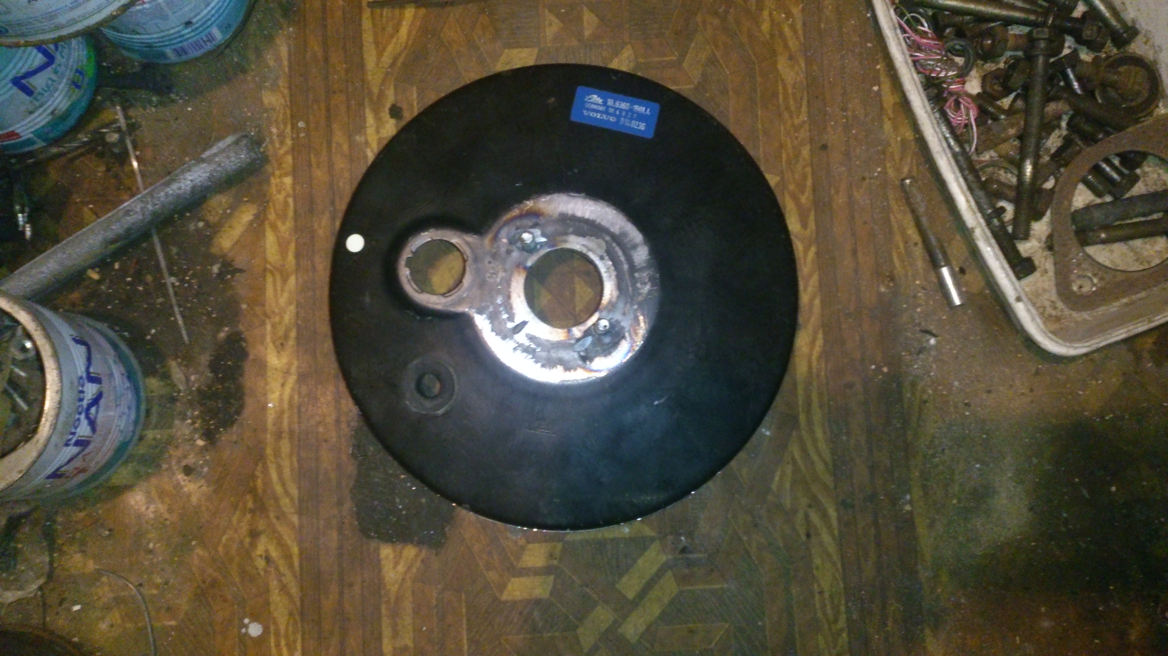

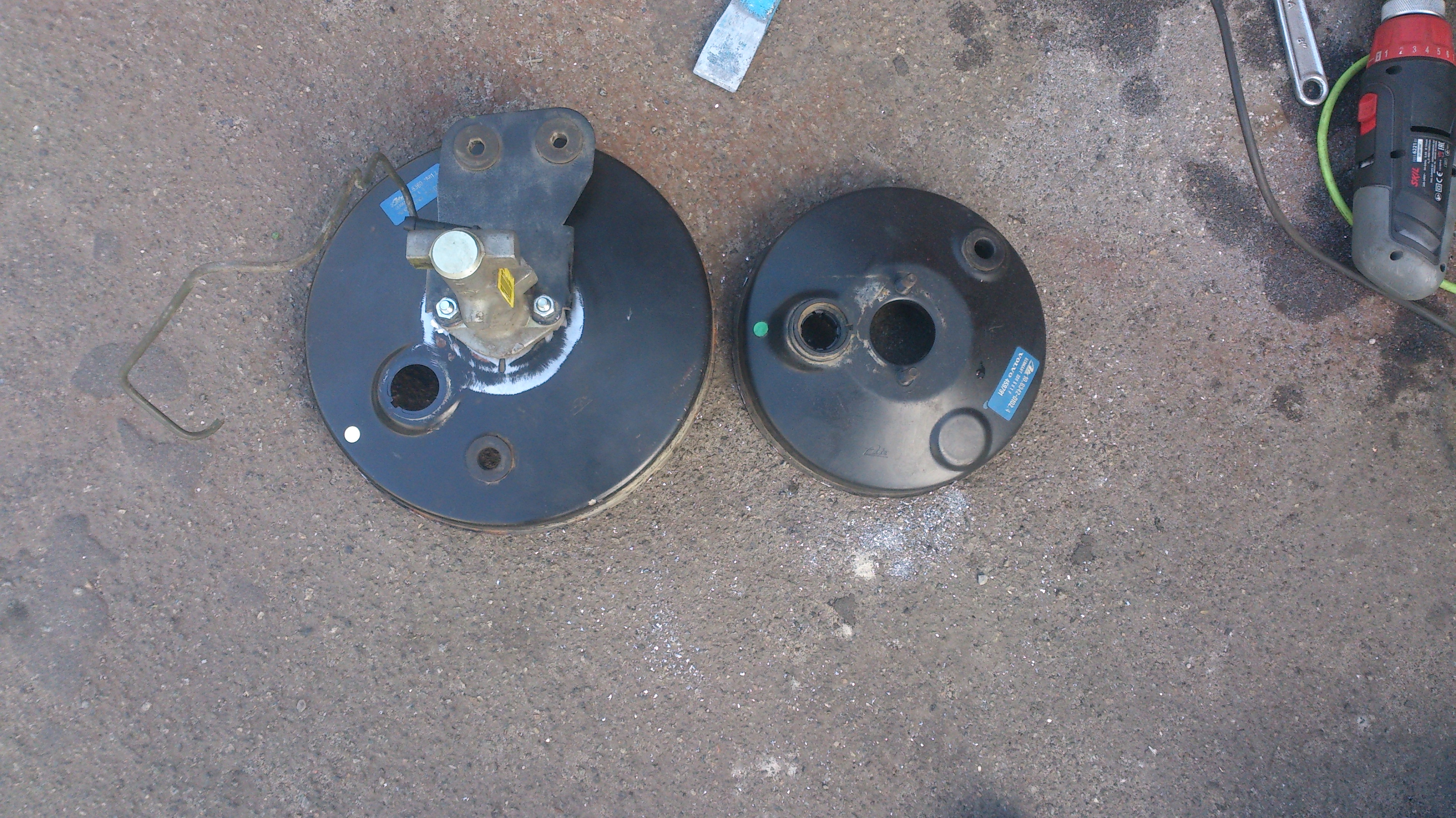

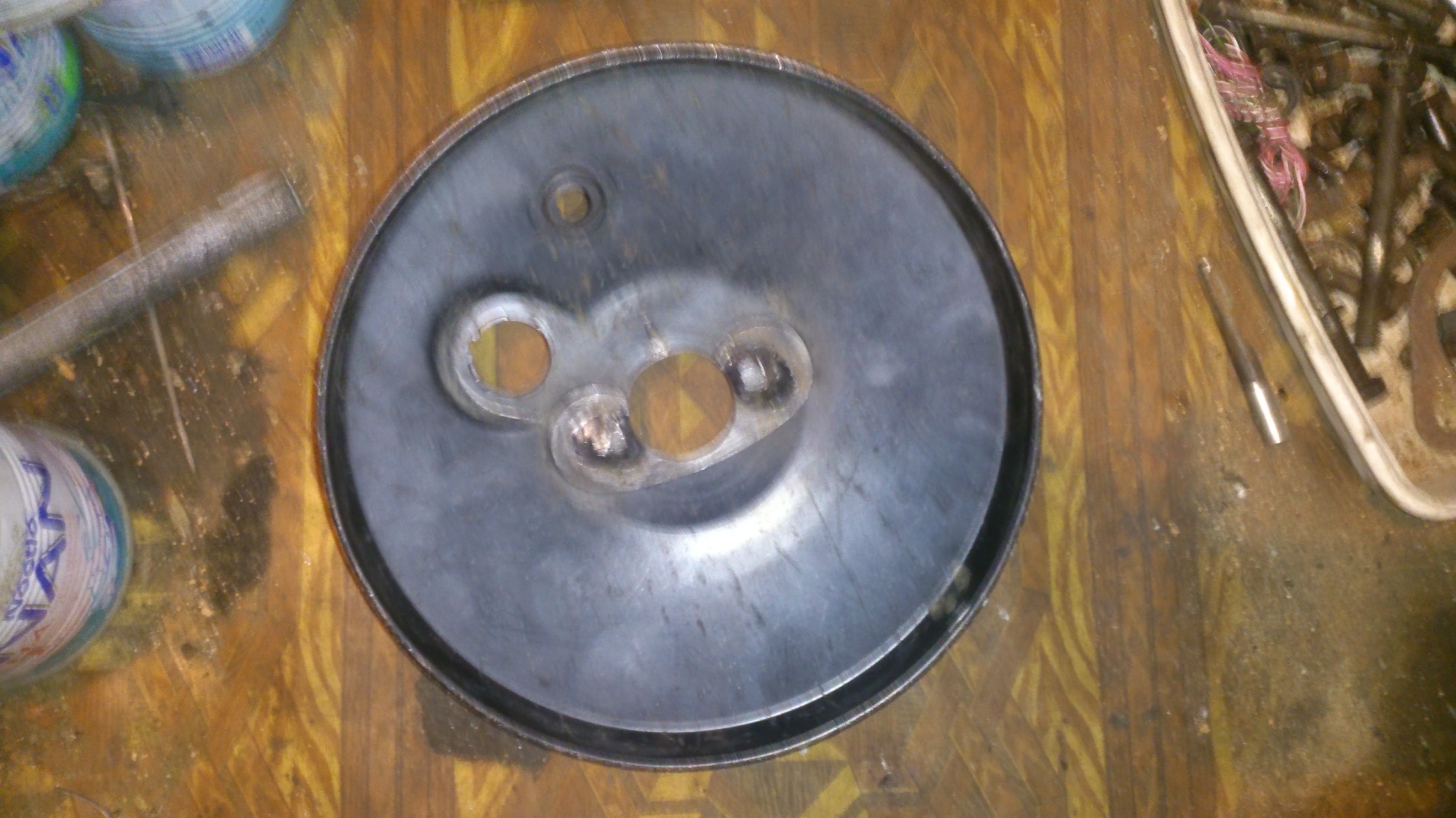

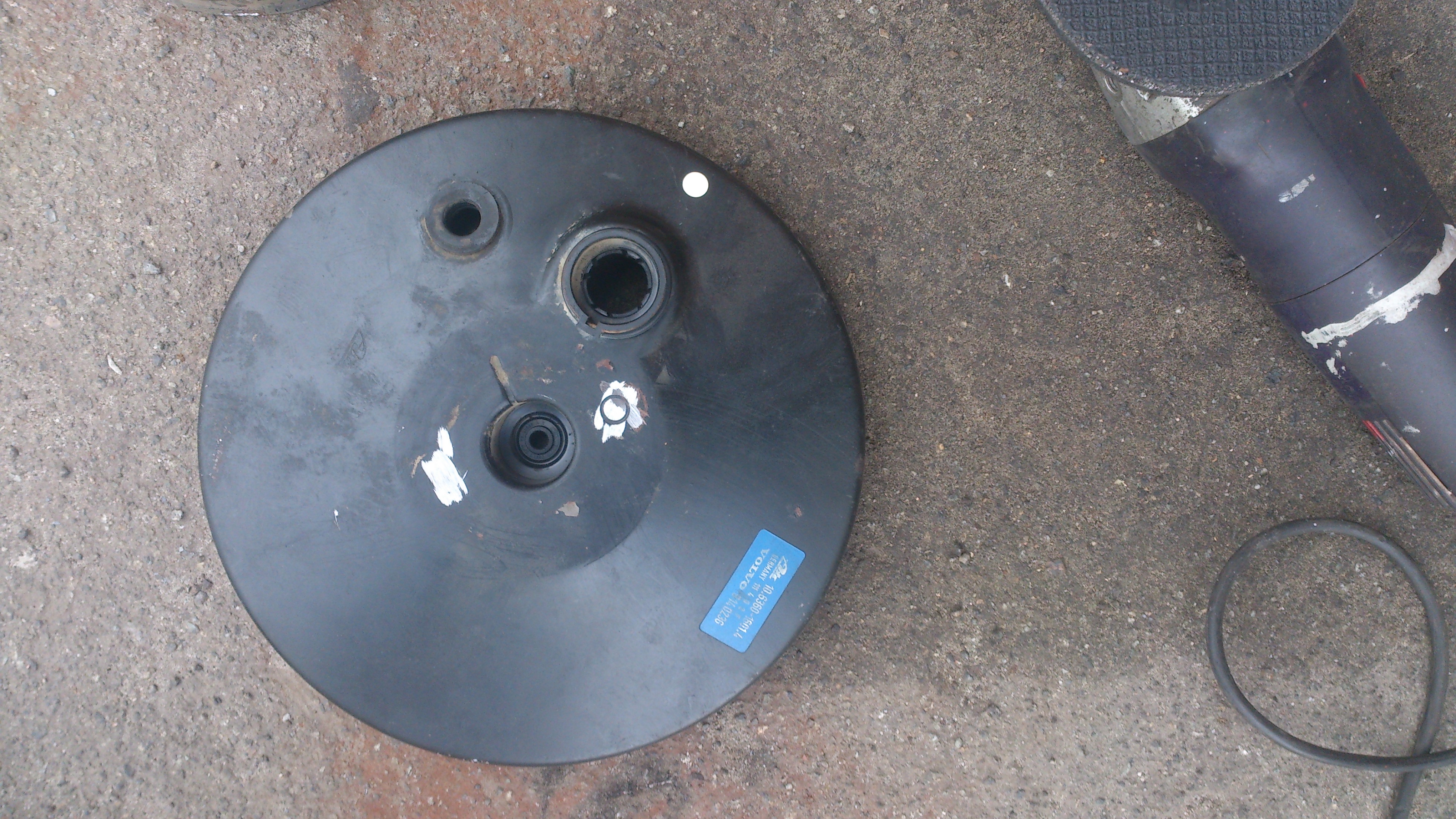

Сообщение Merlin » Сб окт 10, 2015 11:00 pm
начал переделку вакуумника 850 под ГТЦ 4хх.
основное сделал вроде. заврта продолжу.
половинка до начала работ
спилили шпильки
выпилили серединку
развернули до нужного диаметра
просверлили новые дырки под шпильки и собрали.
сравнение размеров вакуумников
Обварено изнутри.
оноже с обратной стороны. (усилитель родной там и был)

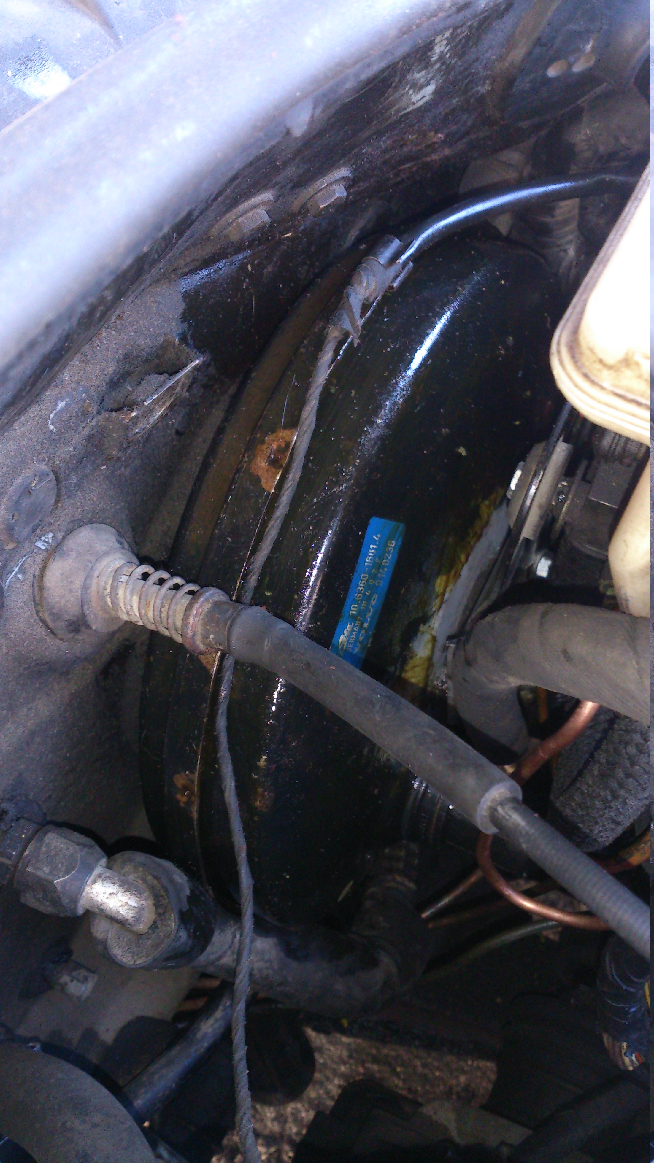

Сообщение Merlin » Чт окт 15, 2015 10:48 am
фото зверя на машине.
