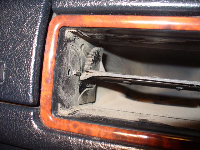

Re: 940-й чемоданчик
Сообщение Dr.V » Пт дек 04, 2015 9:58 am
Відносно чисті зверху решітки обдуву, що вмонтовані в торпедо, виявилися не такими вже й чистими в середині. Те саме стосується й повітроводів....Це все почиститься. І в продовження цієї теми є невеличке питаннячко:

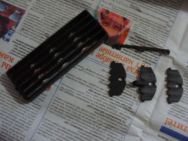

Сообщение Dr.V » Сб дек 05, 2015 6:46 pm

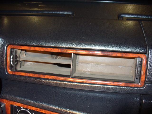

Решітки почистив.

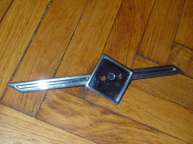

Сообщение Dr.V » Пт дек 25, 2015 1:23 am
Руки чешуться, а тому, вирішив привести до нормального вигляду решітку радіатора. Для цього й придбав ще одну решітку в досить нормальному стані. Правда стан хрому на накладці під емблему мене якось муляє (хром на грилі та рамці нормальний) ....Розібрав одним словом все, що міг. Думав домовитись про відновлення покритя на накладці з чоловіком який робив цю роботу -
viewtopic.php?f=7&t=52644&p=334600&hilit=%D0%A0%D0%B5%D1%81%D1%82%D0%B0%D0%B2%D1%80%D0%B0%D1%86%D0%B8%D1%8F+%D0%BE%D1%82%D1%80%D0%B0%D0%B6%D0%B0%D1%82%D0%B5%D0%BB%D0%B5%D0%B9#p334600 або купити нову. Але нові не продають і зв"язатись з Харковом не вийшло. Хтось знає де можуть якісно відновити хром на невеличкій пластиковій деталюшці? А може має хтось таку у відмінному стані?
П.С. і руки крюки зламали при знятті емблему.... Тепер буде нова. А верхню та нижню чорні вставки відполірую.
Сообщение atol » Пт дек 25, 2015 11:37 am
Может nikolajs поможет связаться с Харьковом. Он давал мне все координаты . Эмблема 60 х 60 мм., я не представляю где ее купить. У меня есть наклейка в гараже ,этого размера ,но это конечно не то.Кнопки черные крепежные также проблемные . Я брал разбитую решетку и выковыривал. На базаре, были похожие, но чуть не тот размер. Удачи Василий.
Сообщение Dr.V » Пт дек 25, 2015 2:21 pm
atol писал(а):Может nikolajs поможет связаться с Харьковом. Он давал мне все координаты . Эмблема 60 х 60 мм., я не представляю где ее купить. У меня есть наклейка в гараже ,этого размера ,но это конечно не то.Кнопки черные крепежные также проблемные . Я брал разбитую решетку и выковыривал. На базаре, были похожие, но чуть не тот размер. Удачи Василий.
З чорними фішками-фіксаторами мені повезло, зняв всі без пошкоджень, і чорні вставки з накладки добре знялись. А емблема не піддалась.... Але не біда, нову емблему вже дістав, треба буде її зафоткати. По хрому Колю нехочеться вже дьоргати, від дав мені номер телефону такий ж, як і у вас.....
Дякую,п. Анатолій за підказки та участь.

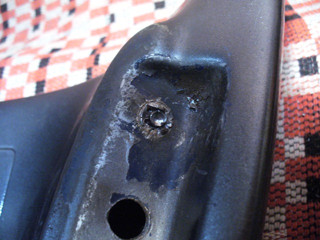

Сообщение Dr.V » Сб мар 19, 2016 6:39 pm
Появився у чемоданчика невеличкий ніштячок - вольвовський 900 спойлер.
З приємного: є рідні всі 4-ри кріпленя, в наяві оригінальний доп. стоп.
З неприємностей: з 6-ти гвинтів викрутився тільки один :sad: , обрізаний роз"єм підключення до фонаря кришки багажника.
Рідні запресовані закладні під гвинти буду пробувати перепресувати новими. Наразі потрібно їх акуратненько висверлити.....
Може хтось в курсах, як там по-правильному спойлер підключається до стопу на кришці багажника? На фонарі є вільний роз"єм (див. фото) потрібно до нього приєднюватись? Чи до доп. стопу за диваном?

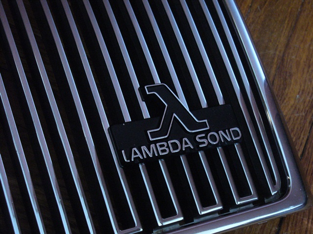

Сообщение Dr.V » Сб апр 02, 2016 10:28 pm
Dr.V писал(а):Руки чешуться, а тому, вирішив привести до нормального вигляду решітку радіатора.....
Решітку зібрав.З накладкою під емблему не щастить :sad: . Маю надію, що все-таки буде знайдена.

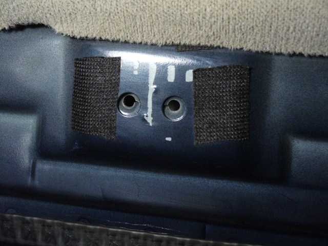

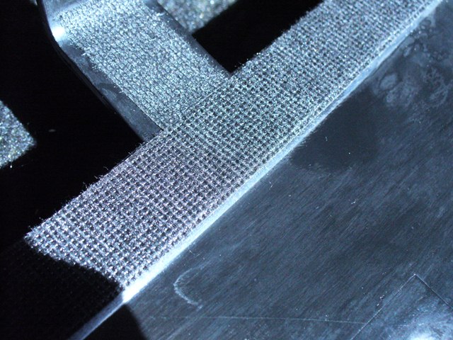

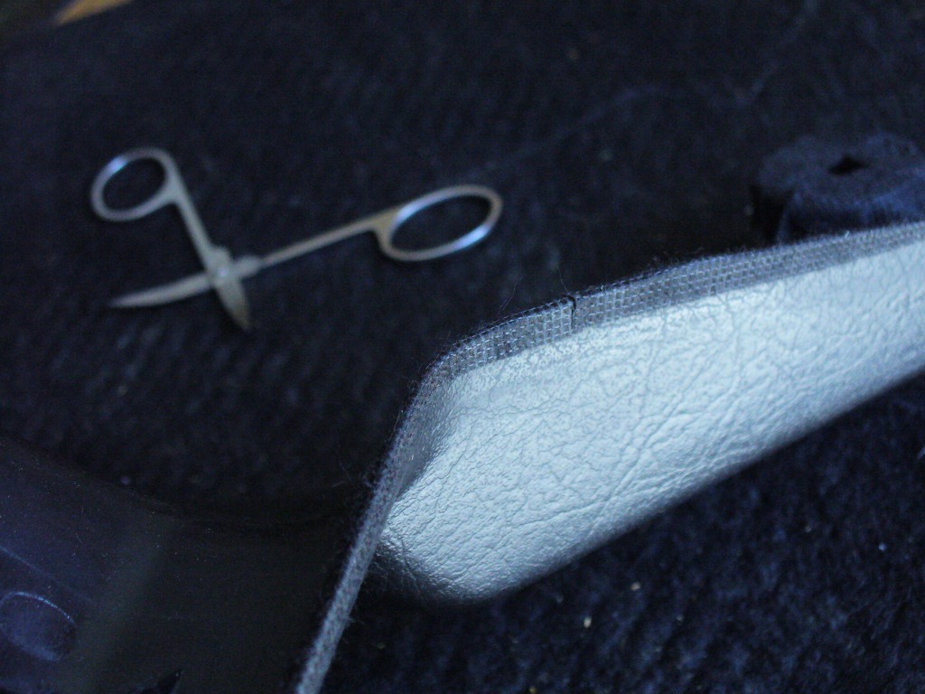

Сообщение Dr.V » Сб апр 30, 2016 11:58 pm
Продовжуємо бортись за чистоту і порядок в салоні. Зняв весь пластик та виконав проклейку стрічкою-антискрипом. А то, деколи, дістють цвіркуни. Почищено у всіх загашниках. Викинув роз"єм на спойлер з доп.стоп сигналу.
На черзі колхоз фільтру салону та демонтаж торпеди з випливаючими з цього роботами.....
Сообщение dat32 » Сб май 07, 2016 10:11 am
Dr.V писал(а):Продовжуємо бортись за чистоту і порядок в салоні. Зняв весь пластик та виконав проклейку стрічкою-антискрипом. А то, деколи, дістють цвіркуни. Почищено у всіх загашниках. Викинув роз"єм на спойлер з доп.стоп сигналу.
а где проклеивать нужно?по периметру,например карты дверные скрепят.Лепить по периметру карт?

Сообщение cyrax » Вс май 08, 2016 7:58 pm
по логике в местах соприкосновения с салоном/кузовом

Сообщение Dr.V » Пн май 09, 2016 6:57 pm
Oleg 940 писал(а):Фільтр салону вже зробили?
ще не зроблено. Не забрав фільтруючий елемент, який замовив. Але до встановлення, його ще треба буде підігнати.
dat32 писал(а):а где проклеивать нужно?по периметру,например карты дверные скрепят.Лепить по периметру карт?
Клеил в тех местах где есть прилегание деталей пластик-металл и пластик- пластик, по всей поверхности прилегания. При движении машины, у меня карты не скрипят. Я их не проклеивал. Есть скрип только при открывании- закрывании дверей. Скрипят пластиковые мыльници, оставил их на конец работ.

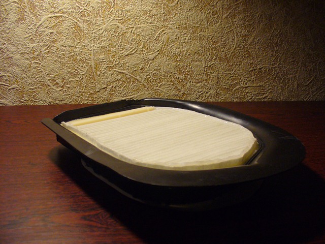

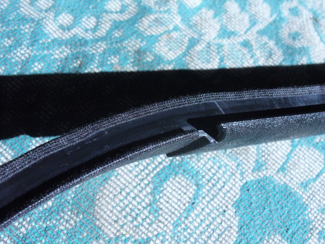

Сообщение Dr.V » Ср май 11, 2016 11:00 pm
Потихеньку просуваємось в "підколхожуванні":
1. Доробив пластмаску повітрозабірника, так щоб у неї міг сісти фільтр.
2. Підібрав по розміру фільтр, який би номально помістився в п.1.
3. Фільтр підігнав під потрібні розміри.
Врезультаті фільтр сів досить добре, думав буде гірше. На фотках все видно. У вихідні буду ставити на авто.
