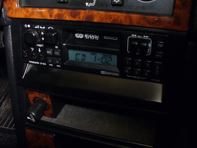

Сообщение Dr.V » Сб ноя 28, 2015 10:13 pm
Замінив, нарешті, регулятор гучності в магнітолі. Тепер при регулюванні нічого не шелестить . Користуючись нагодою, перепаяв і лампочки підсвідки кнопок, тепер все "по-феншую".

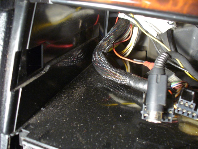

Сообщение Dr.V » Сб ноя 28, 2015 10:28 pm
парочка фоток по зняттю магнітофону....можливо колись пригодяться. А то в цей раз трохи згадував, як там з цьою рамкою???

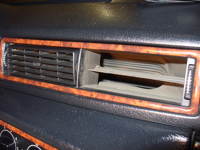

Відносно чисті зверху решітки обдуву, що вмонтовані в торпедо, виявилися не такими вже й чистими в середині. Те саме стосується й повітроводів....Це все почиститься. І в продовження цієї теми є невеличке питаннячко:
Фільтр, на схемі п.29, хтось міняв у себе? Добратись до фільтра, наскільки це проблемно?

Сообщение xoxlov » Пт дек 04, 2015 10:02 am
Чтоб добраться до фильтра нужно снять испаритель кондея, он там к нему пистонами закреплен.

xoxlov писал(а):Чтоб добраться до фильтра нужно снять испаритель кондея, он там к нему пистонами закреплен.
Демонтаж випаровувача (іспарітєля) для того щоб замінити фільтр :o .... нічого собі.

Сообщение xoxlov » Пт дек 04, 2015 2:41 pm
Ага именно так, и смысла менять фильтр там нету, там нужно вытягивать сам радик и мыть, и желательно какой то химией, так там в основном грибок. Фильтра салона у нас нету, по этому вся срань забивается именно там.
Этот фильтр, крепится шестью пистонами.

Сообщение vnukoff » Пт дек 04, 2015 6:21 pm
Я себе мыл этот фильтр на 940, он похож на губку, моется химией любой, можно добраться с низу сняв поддон, но офигенно неудобно(ослабить придется крепления всей печки и фильтра осушителя под капотом чтобы можно было все это дело шевелить) и если все разбирать то надо помыть и испаритель заодно,так сказать убить бактерии и неприятный запах

Сообщение atol » Пт дек 04, 2015 7:19 pm
Столкнулся с подобной ситуацией, при замене испарителя. После чего, поставил фильтр салона и меняю фильтровочную ткань, раз в год ,полтора. Не фотографировал, дело было года четыре назад. Как пример привожу аналог https://www.drive2.ru/l/4062246863888605877/ У меня еще стоит круглая сетка салонного фильтра от Дэу эсперо .

Сообщение Dr.V » Пт дек 04, 2015 10:05 pm
хлопці, дякую вам за підказки. Значить будемо пробувати мити цей фільтр, а не міняти його....
Про встановлення салонного фільтра також думав.

Сообщение idk » Пт дек 04, 2015 10:28 pm
vnukoff писал(а): и если все разбирать то надо помыть и испаритель заодно,так сказать убить бактерии и неприятный запах
Миша подобное делал - тут в картинках "химия", может пригодится :D
viewtopic.php?f=55&t=47326&start=660#p330654

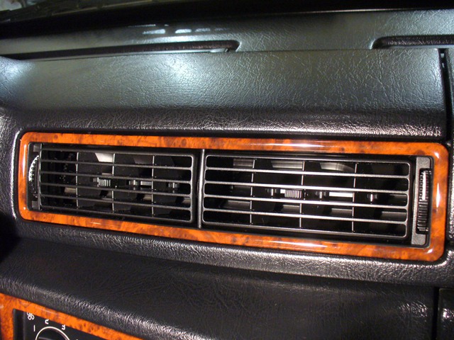

Сообщение Dr.V » Сб дек 05, 2015 6:46 pm
Решітки почистив.

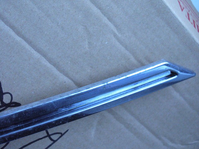

Сообщение Dr.V » Пт дек 25, 2015 1:23 am
Руки чешуться, а тому, вирішив привести до нормального вигляду решітку радіатора. Для цього й придбав ще одну решітку в досить нормальному стані. Правда стан хрому на накладці під емблему мене якось муляє (хром на грилі та рамці нормальний) ....Розібрав одним словом все, що міг. Думав домовитись про відновлення покритя на накладці з чоловіком який робив цю роботу -
viewtopic.php?f=7&t=52644&p=334600&hilit=%D0%A0%D0%B5%D1%81%D1%82%D0%B0%D0%B2%D1%80%D0%B0%D1%86%D0%B8%D1%8F+%D0%BE%D1%82%D1%80%D0%B0%D0%B6%D0%B0%D1%82%D0%B5%D0%BB%D0%B5%D0%B9#p334600 або купити нову. Але нові не продають і зв"язатись з Харковом не вийшло. Хтось знає де можуть якісно відновити хром на невеличкій пластиковій деталюшці? А може має хтось таку у відмінному стані?
П.С. і руки крюки зламали при знятті емблему.... Тепер буде нова. А верхню та нижню чорні вставки відполірую.

Сообщение Dr.V » Сб апр 02, 2016 10:28 pm
Dr.V писал(а):Руки чешуться, а тому, вирішив привести до нормального вигляду решітку радіатора.....
Решітку зібрав.З накладкою під емблему не щастить :sad: . Маю надію, що все-таки буде знайдена.

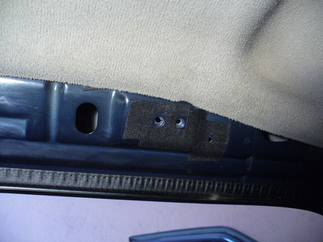

Продовжуємо бортись за чистоту і порядок в салоні. Зняв весь пластик та виконав проклейку стрічкою-антискрипом. А то, деколи, дістють цвіркуни. Почищено у всіх загашниках. Викинув роз"єм на спойлер з доп.стоп сигналу.
На черзі колхоз фільтру салону та демонтаж торпеди з випливаючими з цього роботами.....

Сообщение dat32 » Сб май 07, 2016 10:11 am
Dr.V писал(а):Продовжуємо бортись за чистоту і порядок в салоні. Зняв весь пластик та виконав проклейку стрічкою-антискрипом. А то, деколи, дістють цвіркуни. Почищено у всіх загашниках. Викинув роз"єм на спойлер з доп.стоп сигналу.
а где проклеивать нужно?по периметру,например карты дверные скрепят.Лепить по периметру карт?
dat32
Сообщения: 382
Откуда: Киев.Отрадный
Автомобиль: volvo 940
по логике в местах соприкосновения с салоном/кузовом

Сообщение Dr.V » Пн май 09, 2016 6:57 pm
Oleg 940 писал(а):Фільтр салону вже зробили?
ще не зроблено. Не забрав фільтруючий елемент, який замовив. Але до встановлення, його ще треба буде підігнати.
dat32 писал(а):а где проклеивать нужно?по периметру,например карты дверные скрепят.Лепить по периметру карт?
Клеил в тех местах где есть прилегание деталей пластик-металл и пластик- пластик, по всей поверхности прилегания. При движении машины, у меня карты не скрипят. Я их не проклеивал. Есть скрип только при открывании- закрывании дверей. Скрипят пластиковые мыльници, оставил их на конец работ.

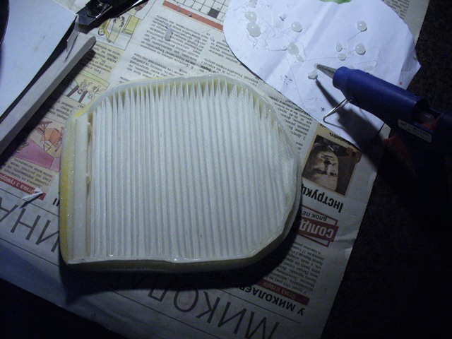

Сообщение Dr.V » Ср май 11, 2016 11:00 pm
Потихеньку просуваємось в "підколхожуванні":
1. Доробив пластмаску повітрозабірника, так щоб у неї міг сісти фільтр.
2. Підібрав по розміру фільтр, який би номально помістився в п.1.
3. Фільтр підігнав під потрібні розміри.
Врезультаті фільтр сів досить добре, думав буде гірше. На фотках все видно. У вихідні буду ставити на авто.
Сообщения: 865
