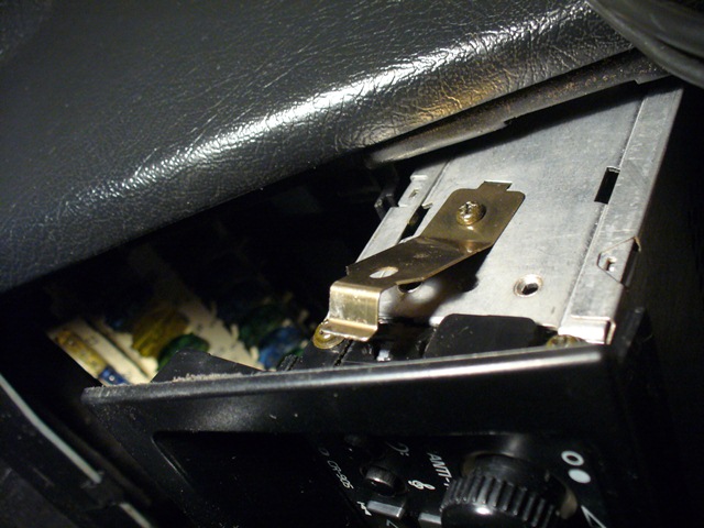

Re: 940-й чемоданчик
Сообщение Dr.V » Сб ноя 28, 2015 10:28 pm
парочка фоток по зняттю магнітофону....можливо колись пригодяться. А то в цей раз трохи згадував, як там з цьою рамкою???

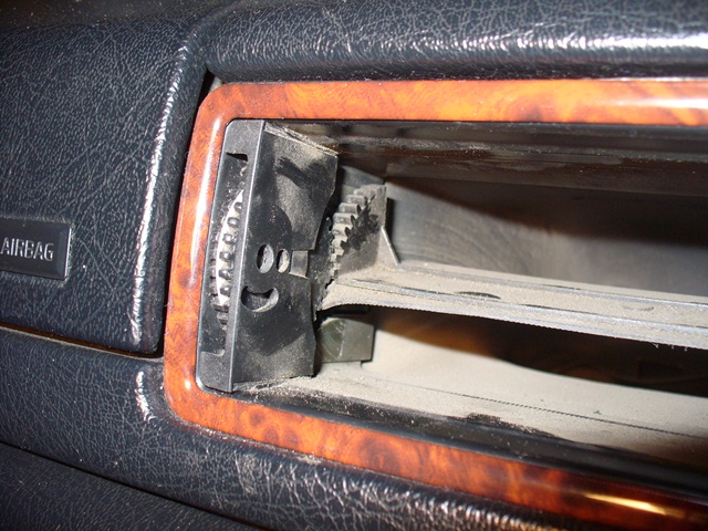

Сообщение Dr.V » Пт дек 04, 2015 9:58 am
Відносно чисті зверху решітки обдуву, що вмонтовані в торпедо, виявилися не такими вже й чистими в середині. Те саме стосується й повітроводів....Це все почиститься. І в продовження цієї теми є невеличке питаннячко:
Фільтр, на схемі п.29, хтось міняв у себе? Добратись до фільтра, наскільки це проблемно?
Сообщение xoxlov » Пт дек 04, 2015 10:02 am
Чтоб добраться до фильтра нужно снять испаритель кондея, он там к нему пистонами закреплен.
Сообщение Dr.V » Пт дек 04, 2015 2:35 pm
xoxlov писал(а):Чтоб добраться до фильтра нужно снять испаритель кондея, он там к нему пистонами закреплен.
Демонтаж випаровувача (іспарітєля) для того щоб замінити фільтр :o .... нічого собі.
Сообщение xoxlov » Пт дек 04, 2015 2:41 pm
Ага именно так, и смысла менять фильтр там нету, там нужно вытягивать сам радик и мыть, и желательно какой то химией, так там в основном грибок. Фильтра салона у нас нету, по этому вся срань забивается именно там.
Этот фильтр, крепится шестью пистонами.

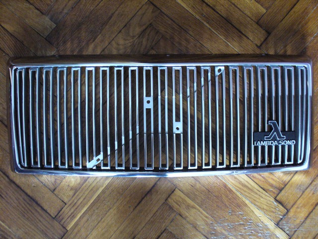

Сообщение Dr.V » Пт дек 25, 2015 1:23 am
Руки чешуться, а тому, вирішив привести до нормального вигляду решітку радіатора. Для цього й придбав ще одну решітку в досить нормальному стані. Правда стан хрому на накладці під емблему мене якось муляє (хром на грилі та рамці нормальний) ....Розібрав одним словом все, що міг. Думав домовитись про відновлення покритя на накладці з чоловіком який робив цю роботу -
viewtopic.php?f=7&t=52644&p=334600&hilit=%D0%A0%D0%B5%D1%81%D1%82%D0%B0%D0%B2%D1%80%D0%B0%D1%86%D0%B8%D1%8F+%D0%BE%D1%82%D1%80%D0%B0%D0%B6%D0%B0%D1%82%D0%B5%D0%BB%D0%B5%D0%B9#p334600 або купити нову. Але нові не продають і зв"язатись з Харковом не вийшло. Хтось знає де можуть якісно відновити хром на невеличкій пластиковій деталюшці? А може має хтось таку у відмінному стані?
П.С. і руки крюки зламали при знятті емблему.... Тепер буде нова. А верхню та нижню чорні вставки відполірую.
Сообщение atol » Пт дек 25, 2015 11:37 am
Может nikolajs поможет связаться с Харьковом. Он давал мне все координаты . Эмблема 60 х 60 мм., я не представляю где ее купить. У меня есть наклейка в гараже ,этого размера ,но это конечно не то.Кнопки черные крепежные также проблемные . Я брал разбитую решетку и выковыривал. На базаре, были похожие, но чуть не тот размер. Удачи Василий.
atol
Сообщения: 389
Откуда: киев
Автомобиль: Volvo S80
Сообщение Dr.V » Пт дек 25, 2015 2:21 pm
atol писал(а):Может nikolajs поможет связаться с Харьковом. Он давал мне все координаты . Эмблема 60 х 60 мм., я не представляю где ее купить. У меня есть наклейка в гараже ,этого размера ,но это конечно не то.Кнопки черные крепежные также проблемные . Я брал разбитую решетку и выковыривал. На базаре, были похожие, но чуть не тот размер. Удачи Василий.
З чорними фішками-фіксаторами мені повезло, зняв всі без пошкоджень, і чорні вставки з накладки добре знялись. А емблема не піддалась.... Але не біда, нову емблему вже дістав, треба буде її зафоткати. По хрому Колю нехочеться вже дьоргати, від дав мені номер телефону такий ж, як і у вас.....
Дякую,п. Анатолій за підказки та участь.

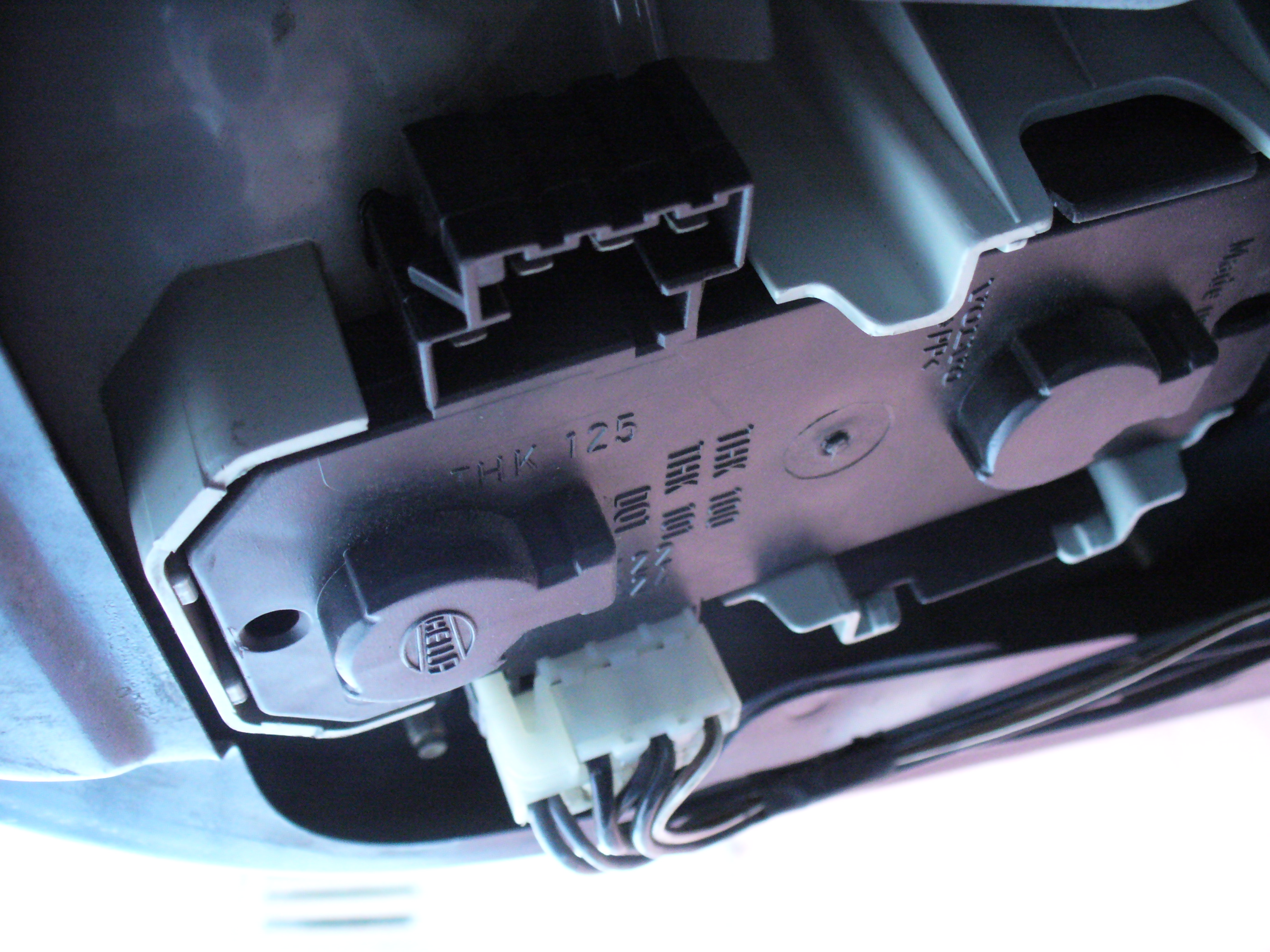

Сообщение Dr.V » Сб фев 20, 2016 6:42 pm
Є дурне бажання весною зняти торпеду. Хочу вбити декілька зайців:
- помити випаровувач та його фільтр.
- почистити, остаточно, всі повітропроводи.
- усунути отвори, які залишились в торпеді після зняття з машини рації (а то муляють). Продирявлені елементи буду міняти , та й під шумок, ще де-що підшаманю.
В принципі, в якій послідовності і як це робити уявлення є. Це все описано нормально в VADIS-і. Єдине,
не зовсім розумію, що там твориться при знятті панелі управління обігрівачем та кондиціонером. Які там є моменти при його демонтажі та встановленні?

Сообщение Dr.V » Сб апр 02, 2016 10:28 pm
Dr.V писал(а):Руки чешуться, а тому, вирішив привести до нормального вигляду решітку радіатора.....
Решітку зібрав.З накладкою під емблему не щастить :sad: . Маю надію, що все-таки буде знайдена.
