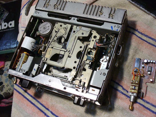

Замінив, нарешті, регулятор гучності в магнітолі. Тепер при регулюванні нічого не шелестить . Користуючись нагодою, перепаяв і лампочки підсвідки кнопок, тепер все "по-феншую".

парочка фоток по зняттю магнітофону....можливо колись пригодяться. А то в цей раз трохи згадував, як там з цьою рамкою???

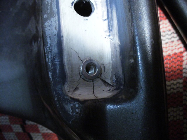

З неприємностей: з 6-ти гвинтів викрутився тільки один :sad: , обрізаний роз"єм підключення до фонаря кришки багажника.
Рідні запресовані закладні під гвинти буду пробувати перепресувати новими. Наразі потрібно їх акуратненько висверлити.....

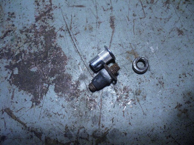

Перепресовуємо нові закладні на спойлері. Думав спочатку запресовувати на М6, але потім предумав розсверлювати отвори. Запресував, як було в оригіналі -М5.
Последний раз редактировалось Dr.V Сб мар 26, 2016 1:23 pm, всего редактировалось 2 раз(а).

Сообщение Dr.V » Сб мар 26, 2016 12:20 pm
Парочка фоток по процесу...Нажаль, в повний ідеал не вдалось вийти.

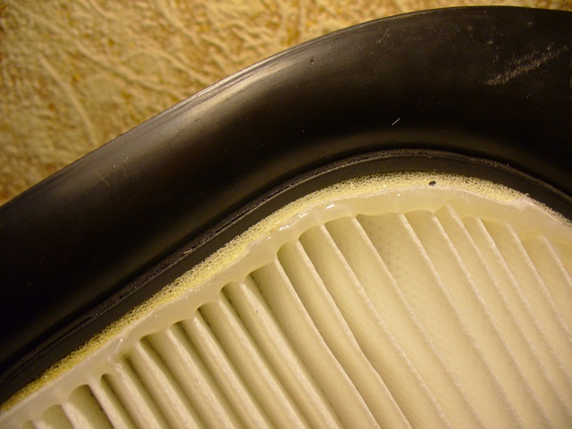

Сообщение Dr.V » Ср май 11, 2016 11:00 pm
Потихеньку просуваємось в "підколхожуванні":
1. Доробив пластмаску повітрозабірника, так щоб у неї міг сісти фільтр.
2. Підібрав по розміру фільтр, який би номально помістився в п.1.
3. Фільтр підігнав під потрібні розміри.
Врезультаті фільтр сів досить добре, думав буде гірше. На фотках все видно. У вихідні буду ставити на авто.
