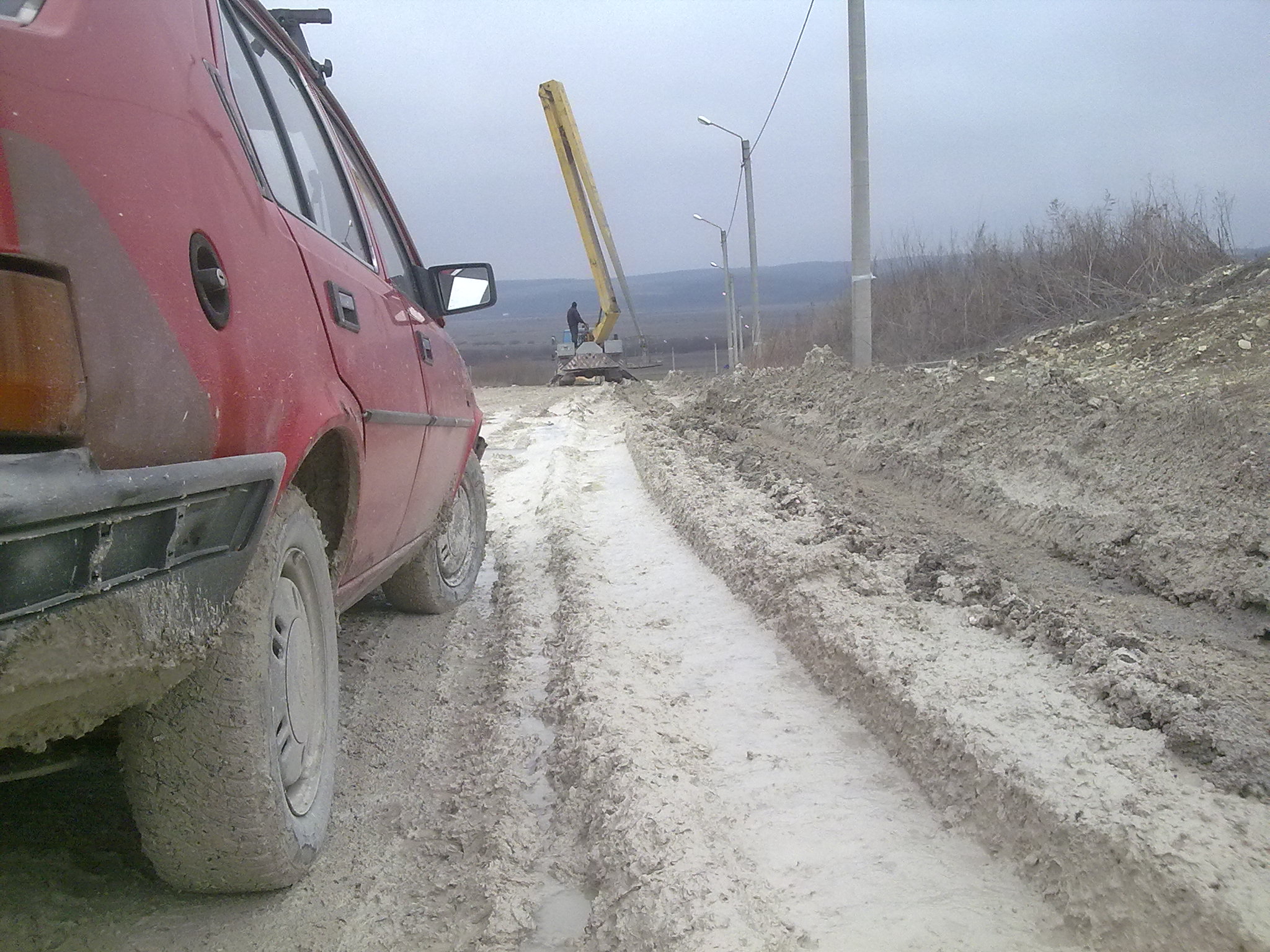

Давно не писав -- було багато роботи. Встановлювали систему відеоспостереження на кар"єрі. Крім мене ніхто не погодився їхати своїм транспортом.
Невеликий фотозвіт.

Сообщение troll999 » Чт мар 03, 2016 12:48 am
Да,наши танки грязи не боятся :)

Сообщение Vladizlav » Чт мар 03, 2016 1:41 pm
Была бы она еще лечебная ... а тут обычная руда.

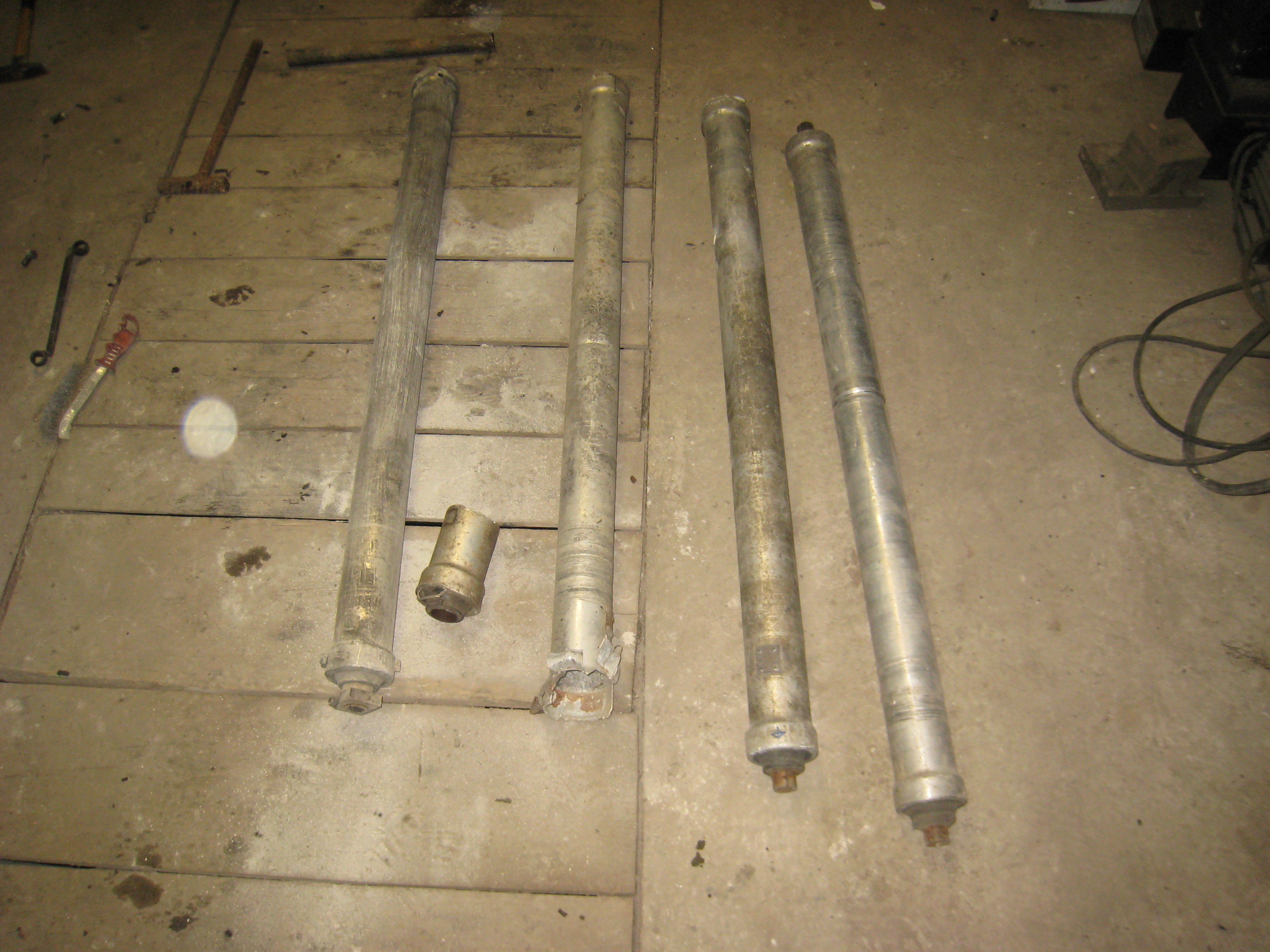

Не встиг натішитись відсутністю сторонніх шумів, їхав на роботу -- ХРРР, ЖЖЖЖ, аварійка, на обочину. Нема передачі потужності. Спочатку думав (швидше сподівався) що зрізало шліци на шрусі. Але на нейтралці той же звук. Холодний піт -- "кардан" ???
Заглянув під днище -- не крутиться. Значить десь щеплення-вал-шліци кардана.
Вимушена зупинка не в дуже зручному місці (за 20 м до кільця), стою на аварійці, поки дзвонив за допомогу -- зачепив трос. Через 5 хвилин зі мною привіталися поліцейські, побачили трос -- побажали щасливої дороги (ага, уже ...), зробили зауваження що без знаку аварійної зупинки. Відмазався що вже забрав і через хвилину мене тут не буде.
Дотягнули додому, після роботи зняв кардан. Так і є -- шліци кардана. Хомут затягнутий (наскільки можна було затягнути старий болт із внутрішнім 6-гранником).
Дістаєм скриті резерви
Це має бути в кожного тройковода ...
Виколупуєм все, що можна.
Шліци прямо на кардані витягнути не вдається. Звертаємось до фірми, яка займається напиленням, відновленням деталей.
З технічним директором розробляєм технологічну карту -- нові шліци (від диску щеплення ВАЗ) приварять прямо на кардані, охолодження у водяній ванні (на поверхні лише зварний шов). Вони так варять бронежилети щоб не коробило. Домовились -- підготовчі роботи зроблять до обіду, варити будуть при мені.

Кардан швидше за все поїде у Львів на реставрацію. Є ще один кардан, в ньому вирізаний сайлент, але залишена в тілі кардана зовнішня обойма сайлента. Витягнути не можу. Будуть ідеї ??

валяется какой то разорваный кардан с тройки с одной стороны ни фига нет,с другой есть сайлент на втулке шлицы херовые.если надо поищу сфоткаю,задарю.
Re: Дизельна красуня
Сообщение Vladizlav » Вс мар 06, 2016 11:10 am
Спасибо, фотка не помешает. Пока -- застолбил.
Сообщение Алежон » Вс мар 06, 2016 11:46 pm
возможно с вариатора,та сторона вырвана нахер
Сообщение Vladizlav » Сб мар 12, 2016 8:59 pm
Алежон -- огромное спасибо. Получил, вытянул сайлент, забил в кардан (только в другой), завальцевал.
Пока не ставил -- нет времени. Да и охота второй (родной) доделать. Сайлент ждет запресовки шлицов (бить кувалдочкой неохота).

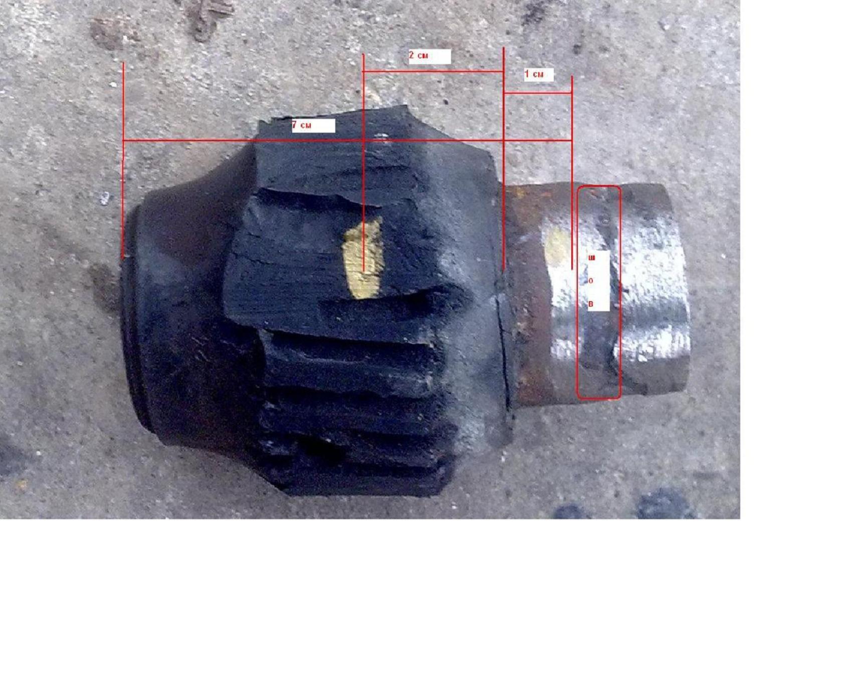

До речі -- акуратно витягнути сайлент з тіла кардана досить важко, алюміній окисляється і намертво прихвачує. Без потужного зйомника -- ніяк.
Наразі я розрізав кардан щоб витягнути хороший сайлент, або потрошив порваний сайлент щоб не пошкодити кардан.
Той, що варили шліци
Довжина сайлента -- 7 см.
зрізали 1 см гуми -- щоб заварити
спалили ще 2 см (між шліцами). Тобто гума явно відстала, а далі -- ще тримається, але наскільки міцно - хз.
Тому вирішив навіть не ставити на машинку. Не хочу постійно думати -- як там кардан, доїду чи ні ..
