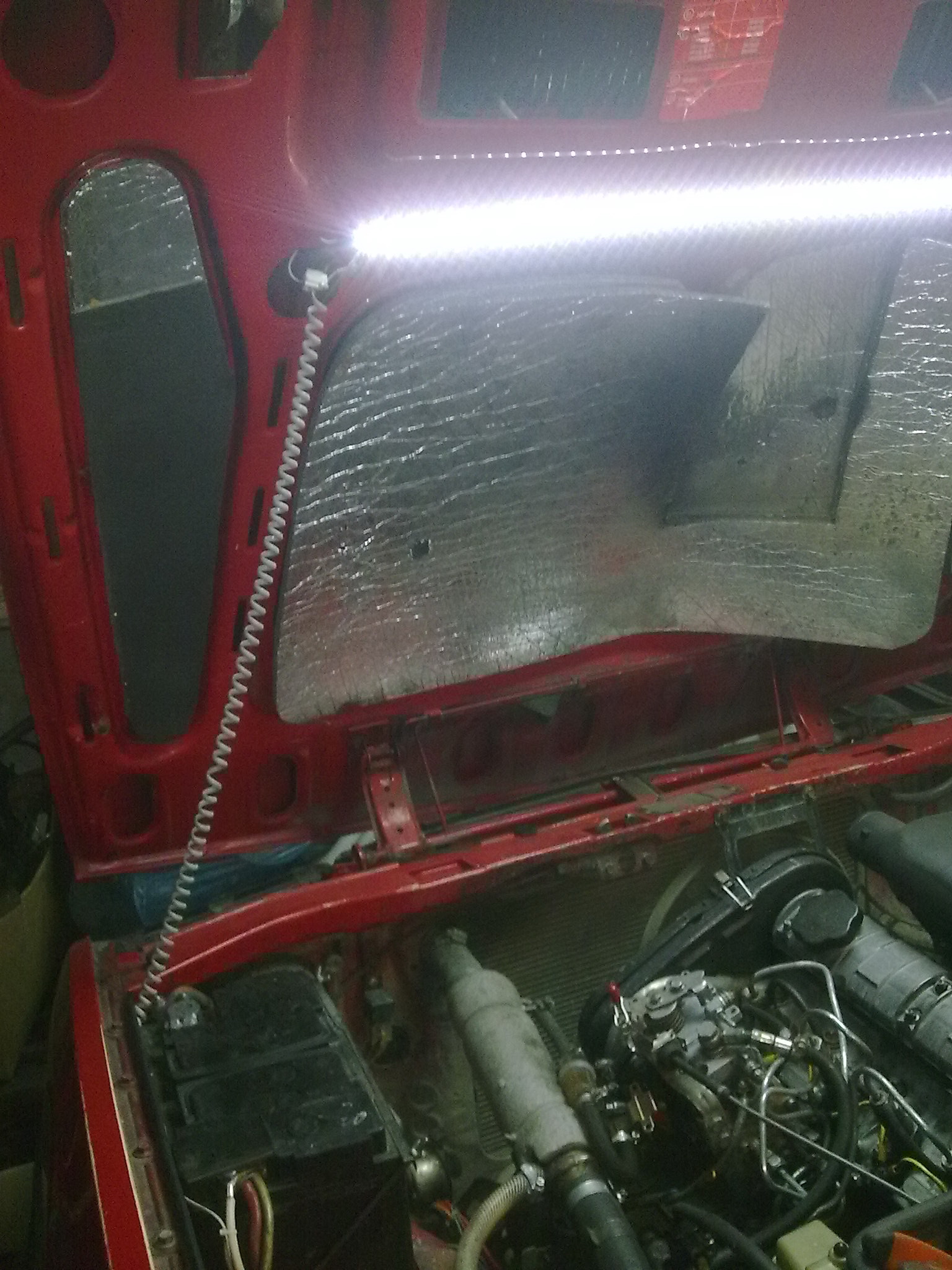

Заодно поставив додатковий блок запобіжників.
А потім поставив прикольний кабель на підсвітку
Кабель на фішках, думаю зробити ще і переносний ліхтар.

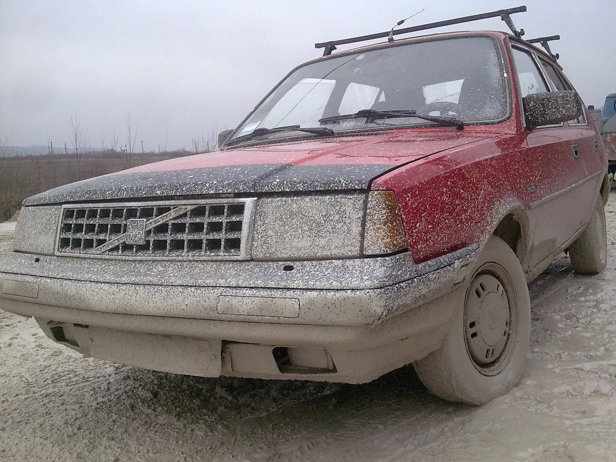

Давно не писав -- було багато роботи. Встановлювали систему відеоспостереження на кар"єрі. Крім мене ніхто не погодився їхати своїм транспортом.
Невеликий фотозвіт.
Последний раз редактировалось Vladizlav Чт мар 11, 2021 10:29 pm, всего редактировалось 1 раз.
Re: Дизельна красуня
Сообщение Vladizlav » Ср мар 02, 2016 8:48 pm
А потім була мийка ...
Зате заробив на ходову. Став на ремонт.
