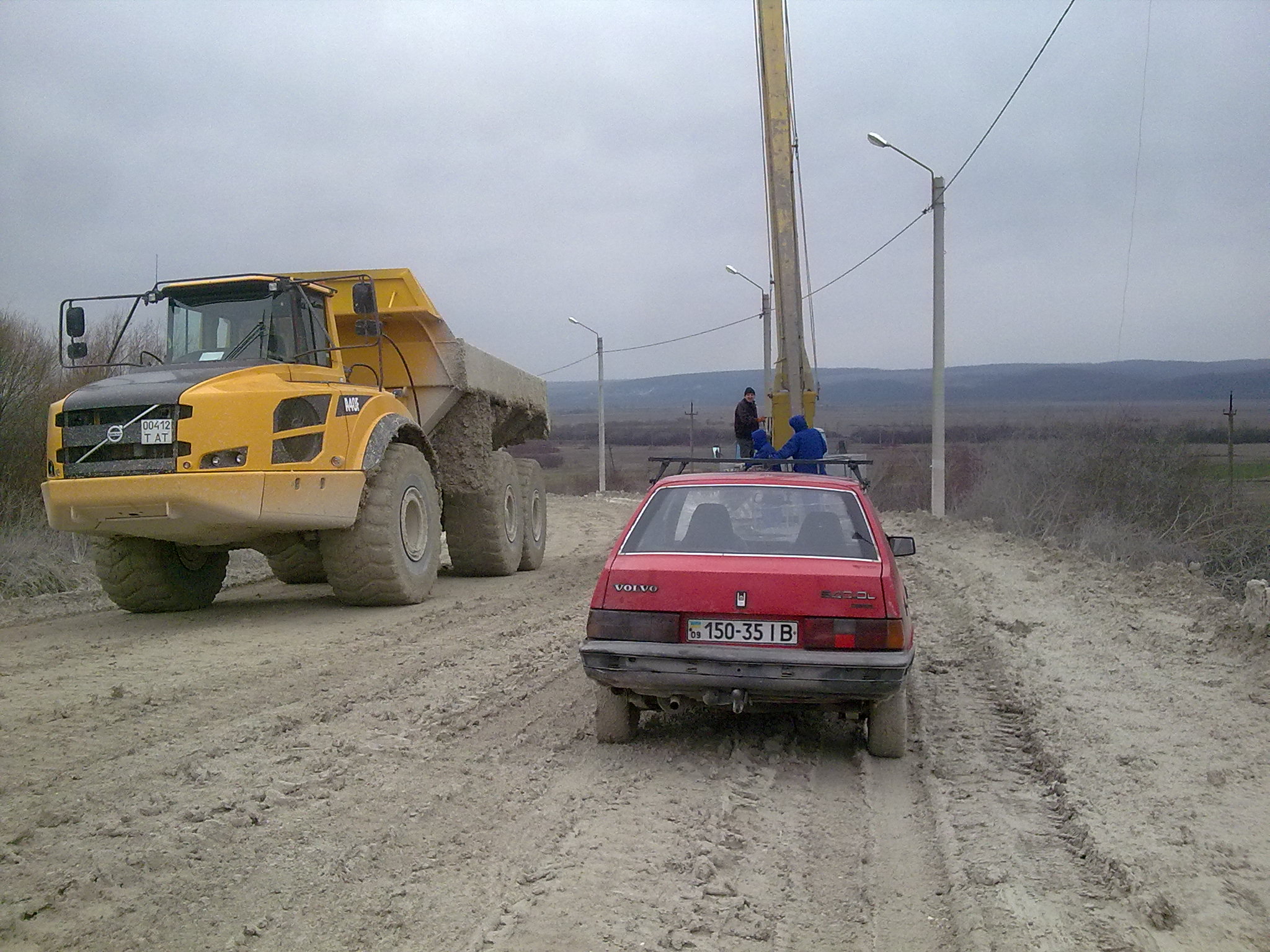

Давно не писав -- було багато роботи. Встановлювали систему відеоспостереження на кар"єрі. Крім мене ніхто не погодився їхати своїм транспортом.
Невеликий фотозвіт.

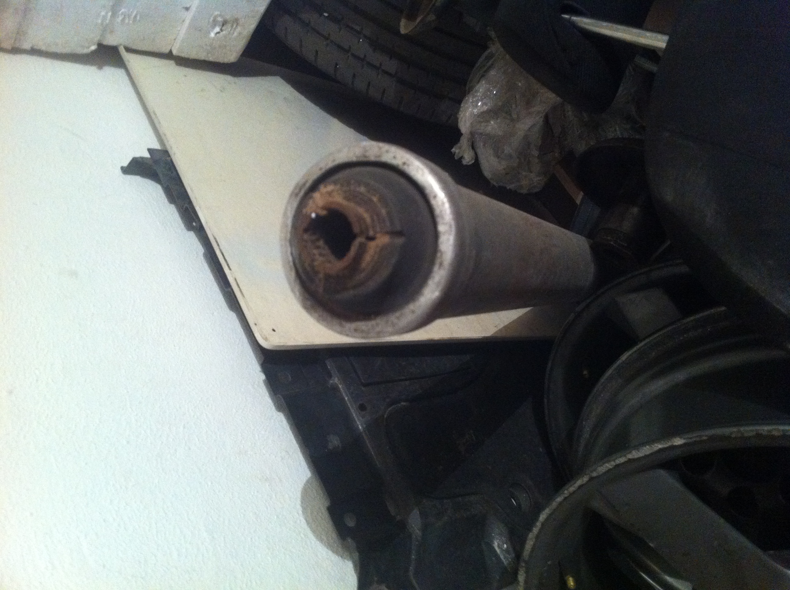

Не встиг натішитись відсутністю сторонніх шумів, їхав на роботу -- ХРРР, ЖЖЖЖ, аварійка, на обочину. Нема передачі потужності. Спочатку думав (швидше сподівався) що зрізало шліци на шрусі. Але на нейтралці той же звук. Холодний піт -- "кардан" ???
Заглянув під днище -- не крутиться. Значить десь щеплення-вал-шліци кардана.
Вимушена зупинка не в дуже зручному місці (за 20 м до кільця), стою на аварійці, поки дзвонив за допомогу -- зачепив трос. Через 5 хвилин зі мною привіталися поліцейські, побачили трос -- побажали щасливої дороги (ага, уже ...), зробили зауваження що без знаку аварійної зупинки. Відмазався що вже забрав і через хвилину мене тут не буде.
Дотягнули додому, після роботи зняв кардан. Так і є -- шліци кардана. Хомут затягнутий (наскільки можна було затягнути старий болт із внутрішнім 6-гранником).
Дістаєм скриті резерви

До речі -- акуратно витягнути сайлент з тіла кардана досить важко, алюміній окисляється і намертво прихвачує. Без потужного зйомника -- ніяк.
Наразі я розрізав кардан щоб витягнути хороший сайлент, або потрошив порваний сайлент щоб не пошкодити кардан.
Той, що варили шліци
Довжина сайлента -- 7 см.
зрізали 1 см гуми -- щоб заварити
спалили ще 2 см (між шліцами). Тобто гума явно відстала, а далі -- ще тримається, але наскільки міцно - хз.
Тому вирішив навіть не ставити на машинку. Не хочу постійно думати -- як там кардан, доїду чи ні ..
